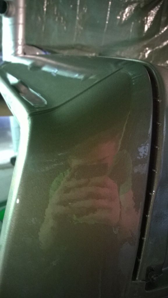

Etulokarit ja takapää tuli vedettyä epoksipohjamaalilla ja vielä ainakin konepelti, takaluukku ja kuskin ovi ainakin sillä koska noita joutu kittaileen niin näkee vähän onko pohjat kunnossa :problem:
Siittä jollekki bosalin peräkoukku jos joku tarvii..
http://www.automaalit.net/Automaalipake ... svaereille" onclick="window.open(this.href);return false;
Joku vois jos viittii niin vähän jotain kikkoja antaa metallivärin maalaukseen :angel:
Isto95
Viestit: 246
Liittynyt: La 11.05.2013 22:46
Re: taatelin tenava -90
Viesti Kirjoittaja Isto95 »
Ite maalasin oman sataysikympin reilu vuosi sitte samoilla maaleilla ja lakoilla. Muistaakseni eka kerros oli ohut ja sen jälkeen annoin kuivua jonkun 5-10min ja maalasin vähän märemmän pinnan ja taas annoin kuivua n5-10 ja sen jälkeen vedin monta ohutta kerrosta 5 min välein. Annoin vuorokauden kuivua ja vedin 2 märkää kerrosta tota lakkaa ja tuli kyl helvetin hyvä ja maalit on pysyny kiinni. :P Näytti kyl siinä maalates et tää maalipinta menee ihan vituiks ku alko tulla semmosia juovia tms, mut ku anto vaan kuivua ni ne oli lähteny pois ja pinnasta tuli tasanen. :D Nää ohjeet voi olla ihan paskaa oikeen maalarin mielestä, mut mää ainakin onnistuin. :mrgreen:

Viesti Kirjoittaja taateli »
Isto95 kirjoitti:Ite maalasin oman sataysikympin reilu vuosi sitte samoilla maaleilla ja lakoilla. Muistaakseni eka kerros oli ohut ja sen jälkeen annoin kuivua jonkun 5-10min ja maalasin vähän märemmän pinnan ja taas annoin kuivua n5-10 ja sen jälkeen vedin monta ohutta kerrosta 5 min välein. Annoin vuorokauden kuivua ja vedin 2 märkää kerrosta tota lakkaa ja tuli kyl helvetin hyvä ja maalit on pysyny kiinni. :P Näytti kyl siinä maalates et tää maalipinta menee ihan vituiks ku alko tulla semmosia juovia tms, mut ku anto vaan kuivua ni ne oli lähteny pois ja pinnasta tuli tasanen. :D Nää ohjeet voi olla ihan paskaa oikeen maalarin mielestä, mut mää ainakin onnistuin. :mrgreen:
Noi kerrosjutut aikalailla oli tiedossa mutta voi olla hyväkin tapa jos kerran tuli hyvä :) Eiks kuitenkin lakka kannattas vetää heti kun pinta on matta ettei yön ainaka mitään roskia tmstms tuu pinnalle :shock:
Myllytiks pintaa ollenkaan vai jäikö appelsiinia tai roskia yhtään? Ja minkälaisella ruiskulla vedit ja millä suuttimella? :D
