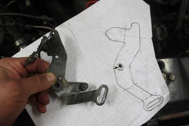

nyt tuli mieleen semmoinen kysymys että miten toteutettu kaasuvivut kyseiseen laitteeseen? mistä vehkeestä kannattaa ottaa jne tietoa. kohta lähtis asentaa turbon paikallee ja tehä hukkikselle putki jne hommia.
johtaja: Antti Peltomäki

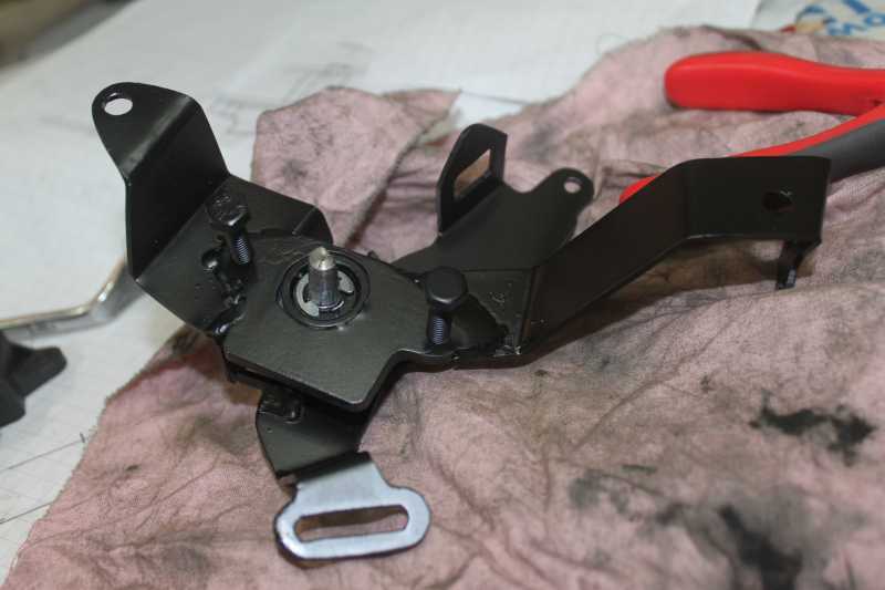

Re: superturbotus osa 2
Juu en tiiä mut mulle on pariki pakettia tullu pepalta ja ihan ajallaan
Tuollasen vivuston värkkäsin ihtelle eli alipainenmodulaattori pois ja uus vivusto siihe tilalle. Yksinkertainen ja toimiva systeemi. Kaasuvaijerin joutu hommaan jostain monivenasta pitemmän en vaa muista oliko bensa vaiko diesel

Saakait neki sinne työstettyä mut ei piisannu hermot eikä aika nii tekasin tollasen ratkaisun iliman palloniveliä

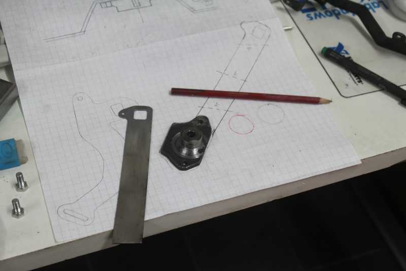

ei muutaku sommittelet vanhoille vivuille paikan ja sitte alat rakentaan sille telinettä
senjälkeen ihmettelet lauantai illalla että mistä sitä saa lisää metrivaijeria ja päät että pääsisi kokeilemaan
vanha kuori käy yleensä hyvin
itse tein 603 kaasuvivusta ja hyvä tuli parituntii siinä meni
ainut että mulla ei sovi olee se ylin unibal siellä pumpun vivussa niin tuli suht lyhyt liike kaasulle joten jouduin yhteen vipuun lisäämään vartta ettäsai suht normaalin polkimen liikkeen ja sithä menee laatikon vaijeritkin suoraan. vaihdoin myös 603 öljynsuodattimen en tiedä mahtuuko ilman vaihtoakin.. ja imusarjaan joutu poraa reijän josta tulee tanko läpi. kokeilin ens alkuun kyllä noita vaijereita muttaku kotoota ei löytyny sopivia ni kaasu jumitti muutenhan se on varmaan parempi ratkaisu saa sen kaasuvivun vedon oikeeseen suuntaan ku edestäpäin vedetään

tuo jeemun kuva/vivusto näyttäs siltä et mäkin osaisin sen ehkä tehdä
mut mahtuuko tonkaa öljysuodin ja imusarja olee ihan tekemättä mitään?

eipä ole hetkeen kerennyt tänne kirjoittelemaan mutta mersusta savut otettu ja ehkä huomenna haen siirtokilvet että pääsee koe ajolle
kaasuvisuton tein vaijerilla etukautta kiertäen mutta liike rata ei aivaa riitä :/ vaikka porasin vaijeripaikan ihan polkimen yläpäähän mutta kyllä sit täydet kierrokset ottaa mutta vähän jää tyhjäkäynti turhan korkealle! mutkia ollu matkas kyll aivan vitusti ja uskomeinannu jo loppua kun kaiken joutunu tekee uusiks mutta niin vaan tällähetkellä hyvältä näyttää
