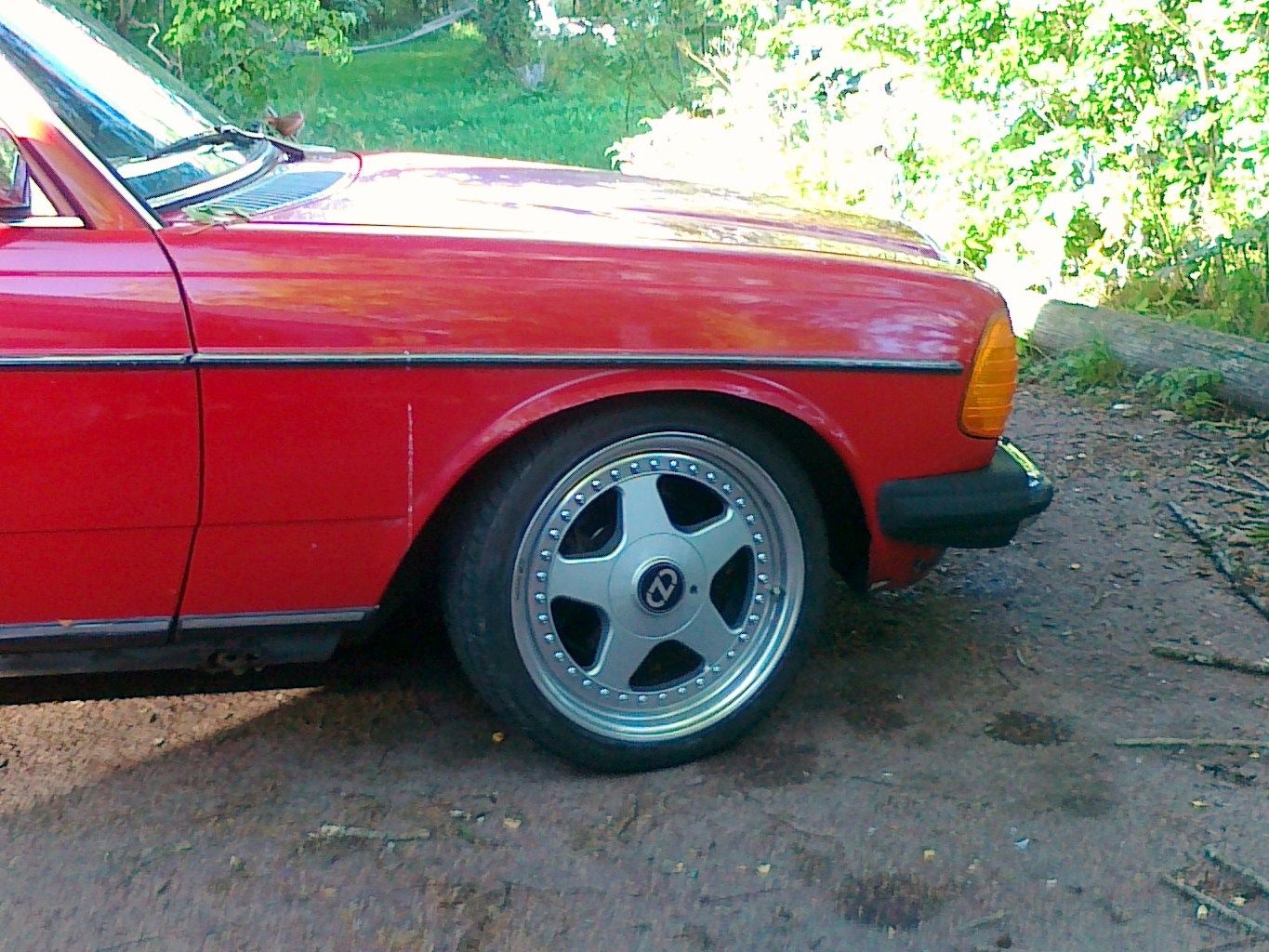

Eh heh heh hee, eissaat... :lol: Nyt se vasta villin näkönen on :!: :D
Kun eteen tuli matalammat kumet, niin nyt siinon varmaan vähintään 15cm väliä renkaan ja kaaren välissä. Huh huh...
Mitkähän ihmeen jouset siinon edessä...? Kun tuolla rengaspuljussa kattelin, niin alimmassa asennossakin jousi oli sillai kiemurallaan, ikäänkuin se haluais venyä vieläkin pidemmäksi.
Nyt on rengastus sitte sellanen, että vanteen reuna tulee juuri ja juuri ulommaksi, kun renkaan ulkoreuna. Eli nyt on edessä 205/50 ja takana 215/55. Ehkäpä aika kohdallaan olis sitten, jos olis 205/50 ja 215/45, tai jos oikein hirveän matalan haluaa, niin sitte 205/45 ja 215/40.
Mutta näillä kokeillaan nyt enste, katotaan miltä alkaa näyttää H&R:t alla.

siis sen kuuluuki olla noin korkee. takana o kuoleentuneet jouset :D
Viestit: 3170
No kuoleentuneethan ne on, tiedänhän minä sen, mutta että noin piiiiitkät edessä...? Ja kun ne on ihan hemmetin jäykätkin, ei niitä tahdo minunkaan kokonen ukko saada paineltua lokarin syrjästä yhtään. Todellä jäykät... Ihme homma.

Mitkähän ihmeen jouset siinon edessä...? Kun tuolla rengaspuljussa kattelin, niin alimmassa asennossakin jousi oli sillai kiemurallaan, ikäänkuin se haluais venyä vieläkin pidemmäksi..
Kuulostaa lepotilassa olevilta W124 4maticin vietereiltä :lol: :lol:

Pakardinen kirjoitti: mutta että noin piiiiitkät edessä...? Ja kun ne on ihan hemmetin jäykätkin, ei niitä tahdo minunkaan kokonen ukko saada paineltua lokarin syrjästä yhtään. Todellä jäykät... Ihme homma.
Ne on ihan normi 300D:n jouset, ne on todella pitkät ja jäykät. Niitten kans saa olla varovainen kun pois rupee niitä ottaan.

Tuosta rengasasiasta vielä. Otin tuossa laskimen käteen ja vajavaisella matematiikan osaamisellani aloin näpytellä. 205/50 rengashan on siis 102,5mm korkea. Kun taas 215/45 on 96,75mm. Näinollen ehkä tasapainoisempi koko taakse olisikin 225/45, joka on 101,25mm.
Olenko lähellekään oikeilla jäljillä...?

Meillä oli takana 245/45-16 ysituumaisella ja edessä 225/50-16 kasilla.
Asennettiin vain eteen KAW:n jouset. Tuli sopiva etunoja.

Västi kirjoitti:Meillä oli takana 245/45-16 ysituumaisella ja edessä 225/50-16 kasilla.
Sullon varmaan ollu vähän isommalla ET:llä olevat vanteet...?
Mulla kun noissa etuvanteissa on ET11, niin jo tuo 215/55 rengas pullistui niin paljon yli vanteen reunan, että en oikein uskonut sen mahtuvan lokarin sisään reippaan madalluksen jälkeen. Varsinkin kun tässä edelleen on ne sisälokarit ja saa näillä näkymin ollakin.
Tietysti, jos ne alkaa hirveästi haitata madallusta, niin sitten heitän niillä harakkaa... :)
Taakse pitänee hommata spacerit, tuolla 9":n ET10 vanteella reuna jää 2 - 3 senttiä kaaren sisäpuolelle...

jännä miten näissä ei oo käytetty 8x16et0 vanteita kun kuitenki se sopii ja jää rakoa monta senttiä joka tilanteessa takana. Mullahan oli viimevuon 8x16et11 ja 25mm spacerit ja silti jäi rakoo... ei tarvi ajatellakkaa takakaarien muokkausta ennen ku mennään reilusti yli 9 tuumasiin(insaneme:n auto).
Viestit: 3170
No näinhän se on. Tuokin mun vanne jää tosiaan sen kaks kolme senttiä kaaren sisäpuolelle, jopa tuolla noinkin pienellä ET:llä. Että tilaa on!
Vaan entäs sitten seuraaja, 124? Mallaapa siihen tuollaista vannetta, niin tulee kymmenen senttiä kaaresta pihalle... :) No ehkei nyt aivan sentään, mutta ei mahu ei.
