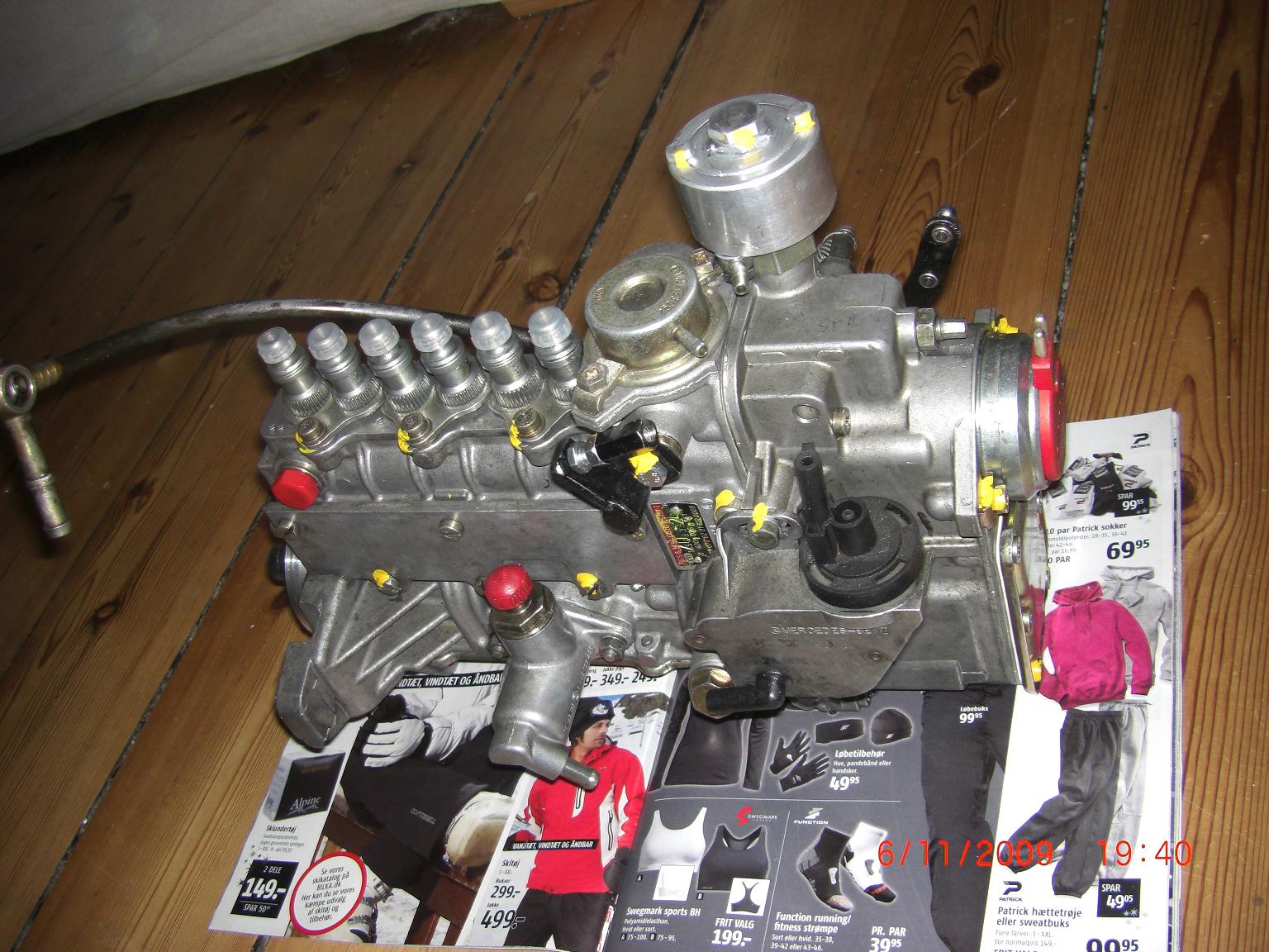

hirveen yksinkertainen vekotinhan toi koko morkooli on.
sopivat jousivoimat ja painetta kestävä kalvo. ahtopaine ja jousivoimat taistelee voimista keskenään. ja se on siinä. tarkempia hienosäätöjä siihen vois sitten tehdä vaikka jousen esikiristyksellä ja ilman bleedauksella, niinku veskolaki jo ehdotti. noilla eväillä luulis saavan just prikulleen ahtopainetta seuraavan syöttömäärän ja kokonaisuudessaan toimivan paketin.

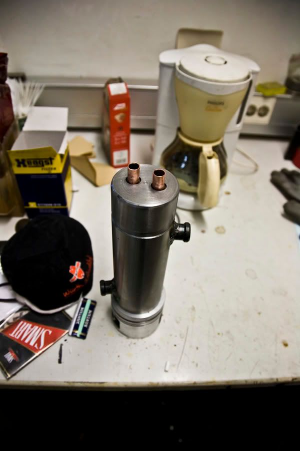

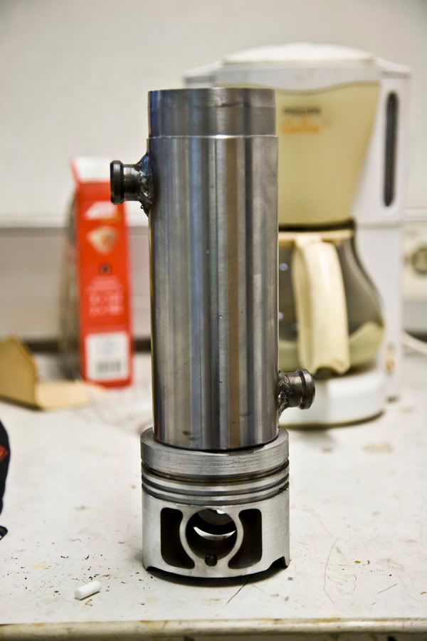

moottoriöljyn vesi/öljycoolerikin on tekeillä. vaiheessa vielä, mutta kyllä se sitten viimeistään valmiiks tulee, kun tehojakin alkaa oleen.

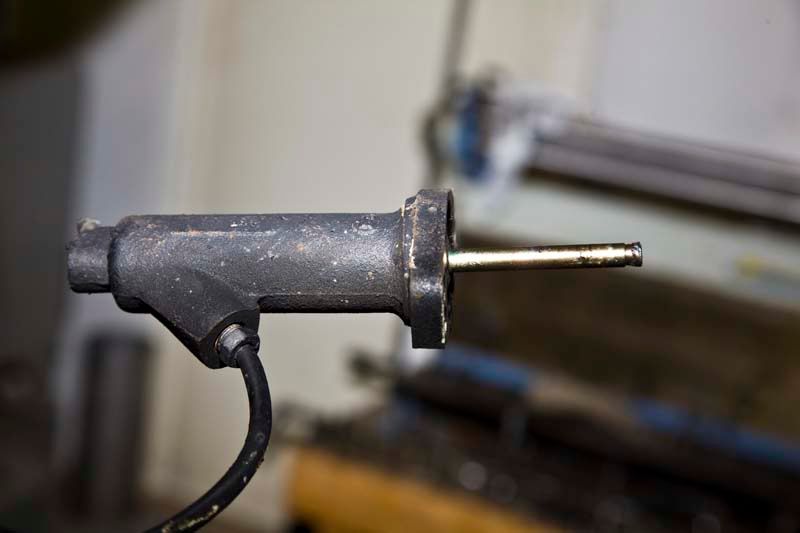

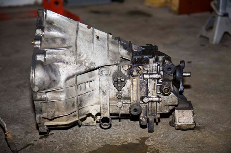

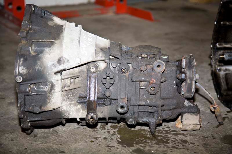

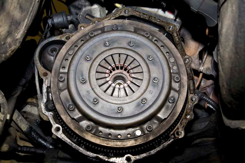

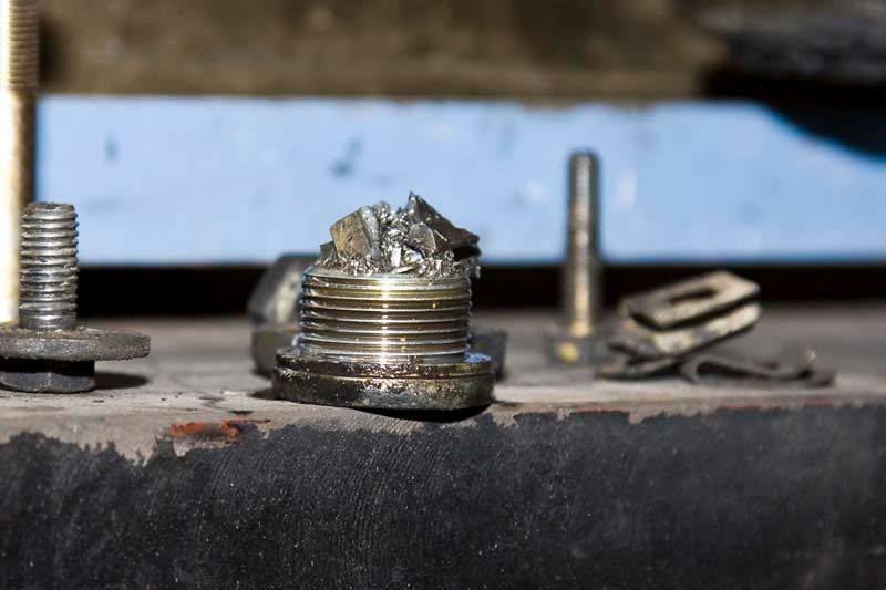

päivitetääs taas. eilen sain raadettua uuden laatikon paikalleen. uus laatikko oli 2,6 tenavasta 5 pykäläinen ja pitkä akselinen. onko se sitten kestävämpi, huhujen mukaan saattais ollakkin. aika näyttää. hienosti ja kivuttomasti meni paikalleen, oikeestaan mitään erikoista ei tarttenu tehdä, sinne vaan vanhan tilalle. kartaania joutu lyhentään 4 senttiä ja vaihdelaatikon tukipistettä siirtää pykälällä taakseppäin. sekään ei aiheuttanu mitään erikoisia toimenpiteitä, mersu kun on tehtaalla tehty jo aika valmiiks, elikkäs valmiit kierteet oli korissa. senkun siirti vaan.
kartaanin lyhennys oli aika simppeli homma sekin. ensin merkkas vaan, että tulee samaan kohtaan kiinni, eikä esim. 90 astetta eri asentoon. sitten vaan sahalla poikki mahdollisimman läheltä kumilimppua. sorvissa pyöräytin sopivan pätkän hitsaus kohtaan niin, että se oli niin timmi kardaanin sisään, kun vaan voi olla. ja pituutta joku 7 senttiä. sitten vaan kartaanin osat toisiinsa, suorakulmalla vähän tsiikaili, että on suorassa ja sit sähköliimaa. suoraan tuli ja hyvin toimii. ei ainakaan 160 vauhdissa vielä väpättäny, eli riittää mulle.
samalla vaihdoin molemmat moottorin kumityynyt, kun toinen niistäkin oli jo antautunut. ( sainkohan KL:stä jotkut umpikumiset, kun täristää mielestäni enemmän, kun aikasemmin. ja jos vertaa tohon tenavaan, niin suorastaan jyrisee tyhjäkäynnillä.) ka kartaanin rätit tuli kans uusittua.
otin samalla muutaman kuvan. jotakin pähkäilyjä on ollu tosta kaksoisjousi kytkikmestä, niin siitä on kuveja ja sitten siitä kytkimen työsylinteristä mallia BMW.
vanha vaihdelaatikko oli menny aika huonoon kuntoon. tiputin öljyt pois enne, ku törkkäsin askin romulavalle. hampaita oli tarttunu öljyropun magneettiin ja öljyn seassa tuli lisää hampaita, rautaa ja messinkiä, tai pronssia tms.
vanha loota
uus loota

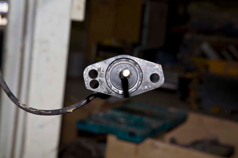

pemarin työsylinteri, yhden reijän joutuu poraan, että käy ja hydrauli putket on erilaiset, kun mersussa.
vanha loota
uus loota
