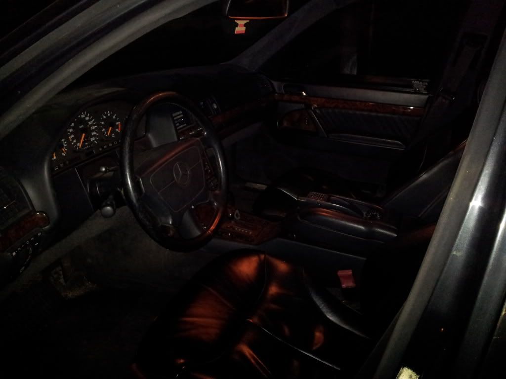

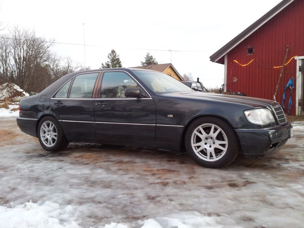

tuossa olisi pari kuvaa autosta

WUNDERBAUMI?! Tämmösessä edustusluokan vehkeessä. No huhhuh!
Muuten kyllä todella hieno peli! :thumbup:

nj^ kirjoitti:WUNDERBAUMI?! Tämmösessä edustusluokan vehkeessä. No huhhuh!
Joo nyt mäelle toi wunderbaumi noi ei ole mitää amis rasseja vaikka itse sellainen olisitkin, niin kuin minäkin :D .

Se siinä on siinä roikkunut jo sillon ku mulle tuli ei oo vaa tullu vielä otettua pois :D Täytyy siirtää se tuonne pikkumersuun vaikka roikkumaan ;)
