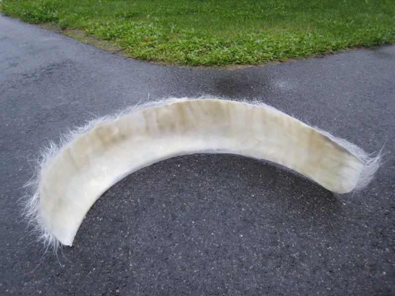

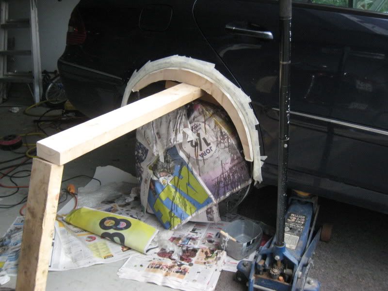

Harmillinen kurakouru on myös takalokasuojien kaarissa. Muovilokarit uittavat kaiken moskan pyöränaukon reunan taitteeseen, jossa kura sitten muhii jatkuvasti enemmän tai vähemmän märkänä.
Laineelta ei tähän malliin saa lokaria, joten päätin pari vuotta sitten tehdä sellaiset itse. Tarkemminottaen tein tehtaalaisiin lokareihin levennyksen, joka estää kuran joutumisen lokasuojan reunakouruun.
Käytin lokasuojan reunaa muottina:
Puolivalmis lisäreuna:
Ei se nyt välttämättä kovin kaunis ole :oops: , mutta suojaa tehokkaasti lokasuojan reunaa ja sen hitsisaumaa ruostumiselta :wink:
