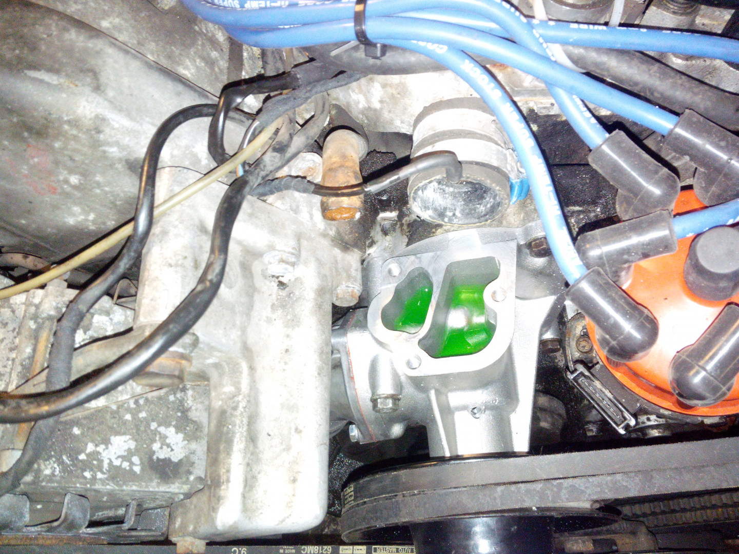

Postitäti kävi ja toi puolasta tilaamani mersun termarikopan (17 euroa), kuvissa näytti vähän arpa-osalta mutta vähän porakoneharjaa niin sehän oli kuin uusi 8)
Pääsee pätkänmatkaa kasailemaan laitetta eteenpäin nimittäin nyt laitan pumpun paikoilleen, tuo termarinkoppa on tosi ahdas laittaa altakäsin niiin nyt pakettina nätti heittää paikoilleen :clap:

Sinneppä se pumppu sujahti, vähän värkkääminen oli tiivisteenasettelussa tuon pultti/hahlon kanssa mutta uskoisin että sielläpä se on.. Tosin totuus tulee vasta kun saa nestettä myllyyn :think:
Nyt kun yläosa saapuisi joskus ameriikasta niin sais nippuun..

Nesteet on ainakin pysyny vuotamatta, oli nätti täyttää kone tuosta niin ei tartte kummemmin ilmailla myöhemmin

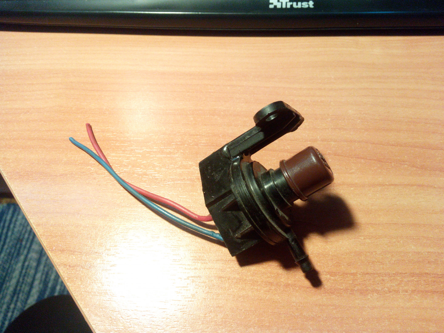

Kukaan värkänny näitten puhaltimien kans ?
Kurkkasin sutia pyörivien katkaisijoitten luo ja ilmastoinnin säädin oli ainakin murustunu osiin eli ihan viraton mutta näyttää olevan jotenkin symbioosissa tuon lämppärin puhaltimen kanssa ? För mitätönhän tuo ilmastoinnin katkaisija ainakin toistaiseksi on muutenkin mutta näyttää vähän sille kun ne on toisissaan johdolla kiinni että virta kulkee tuon ac katkaisijan kautta lämppärin katkaisijalle ?
Purin mankat ja hanskalokerot poies ja löysin (luultavasti) sen lämppärin puhaltimen virtasyötön mutta tietääkö kukaan missä järjestyksessä ne 4 kontaktia on kun tekis mieli koittaa syöttää niihin irtoakulla suoraan virtaa että onko puhallin kaput vai joku muu vika ?
Se on kai käsittääkseni tuonnäköinen murkula
Kontaktit on tuossa oikealla laidalla, niihin tulee sellainen painettava liitin.

Avaa lämppärille menevä liitin että näet värit, ruskea on maa ja loput 3 on puhaltimen 3 eri nopeutta. Vastukset on lämppärin sisällä jos ei kaikki nopeudet pelaa.

No, sain ilmastoinnnin katkaisijan käsiin ja se oli purkaantunut tosiaan sinne kojelaudan sisään
Kaivelin osat lattialta ja kojelaudan sisältä, totesin että liki kaikki löytyi ja kasasin tuon pohjalla olevan posliinin epoksilla.. Sitten tein alumiinipellistä tuollaisen kotelon sille liimatulle posliinille ja kasasin katkaisijan uusiksi, lukitus komiasti rautalangalla :D
Töpsölit kiinni ja katso, ilmastoinnin puhallin alkoi pyöriä mutta lämmittimen puhallin edelleen mykkä, tuo ilmastoinnin säädin on ketjutettu myös lämmittimen katkaisijan kanssa ja siellä on vieläpä elohopea-termostaatti tms.. Jotenkin kutittelisi laittaa uusi 3 asentoinen säädin ja vanha nuppi nokkaan pelkälle lämmittimelle, ilmastointihan tässä tuskin pelaa ja jos sen joskus korjaa saa systeemit entistettyäkin. No, tutkin vielä huomenna asiaa lisää..
Lämmittimen puhallin ei alkanut pyöriä vaikka ohitti sen lämppärin katkaisijan kokonaa, tosin silloin konehuoneessa napsahti joku relekkin :wtf:

Ilmastoinnin säätimet ja lämmityksen säätimet eivät ole mitenkään sidoksissa toisiinsa tuossa mallissa.
Katsoin videosi. Se katkaisin, jota riuhdot, on kompressorin lämpötilan säätönuppi ja varustettu kapilaariputkella. Se toinen, jonka kasasit rautalangalla ohjaa ilmastoinnin puhallinta (portaattomasti). Nämä kaksi ovat kyteketty toisiinsa siten, että kompressoria ei voi käynnistää ilman, että myös ilmastoinnin puhallin on kytetty päälle. Puhaltimen voi kytkeä päälle ilman kompuraa, mutta ei toisin päin. Nähtävästi systeemi on kunnossa.
Lämmittimen puhallin ei ole mitenkään sidoksissa näihin. Ne kaksi nuppia ohjaa siis vain ja ainoastaan ilmastointia.
Lämmittimen puhallinta ohjataan vivulla, joka on vasemman puolen lämmönsäätövivun yläpuolella. (muistaakseni)
Katsoin yhtä kuvaa, jossa taisi näkyä kompura... Oliko siinä ihan tarratkin vielä jäljellä? Sulla sattaa olla ihan ehjä ilamstointi, joka ehkä vaatii vaan täytön.
ps. älä nyi tai vääntele sitä kapilaariputkea, se menee rikki. Äläkä ala mitään viri-viri juttuja rakentelmaan... :wink:

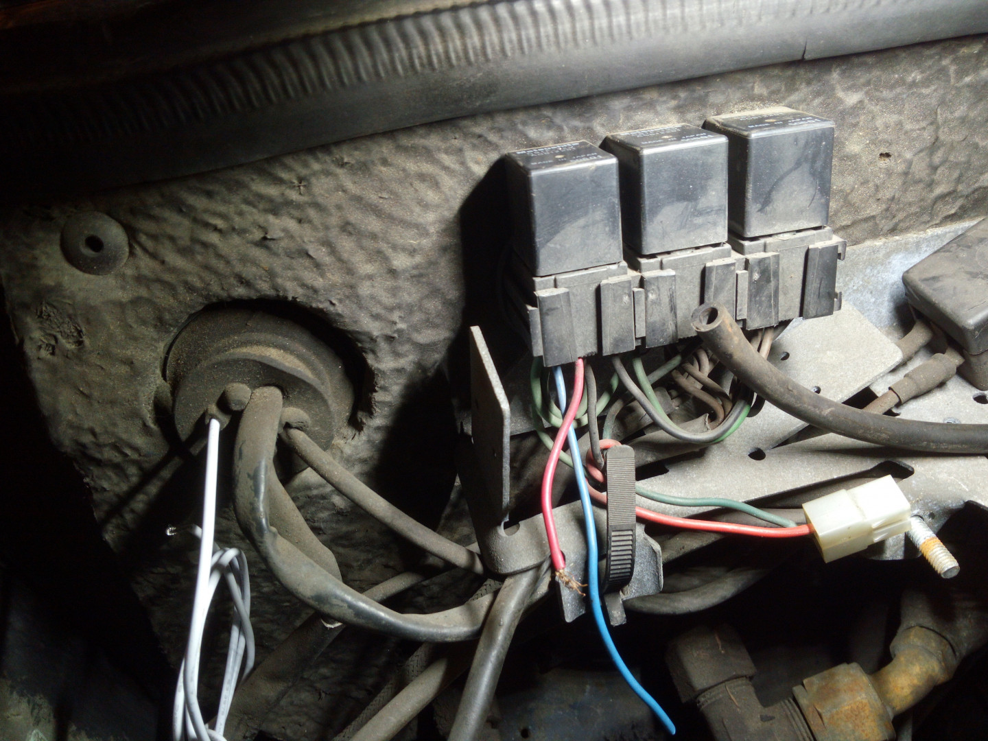

Joku alipainemittari tms säädin se on mutta mitä se ohjaa ja voiko se olla ohitettuna ja miksi se on ohitettu ? Tuon tulpan allahan on säätöruuvi..
Sijainti on tulipellissä releiden ja sulakkeiden vieressä ja minusta näytti että se ohjaus menee releelle joka tekee mitä ?
Lerssinen
Viestit: 126
Re: Kenen entinen ? W108 3.5
Rele jota tuo ohjaa on tuo vasemmanpuolimmaisin
Siitä lähtee johdot joita seurasin sen verran että menevät kuskinpuolelta sisälle autoon..
Tuo säädinsysteemi on kiinni tuossa ihan releen vieressä joten nuo nysäjohdot riittää kyllä, siinä oli tosiaan sellainen sulakeliitin välissä mistä sai johdot toisiinsa. :wtf:
Releestä ei löytynyt mersunumeroita, se on Matsushita CB1F-12V ACB12201
eli ihan normaali kytkentärele..

Jaa a.. Testailin tuon palikan ja se on sellainen alipaineella kytkevä eli kun on alipainetta rele vetää.. Releeltä lähtevää johtoa lähdin seurailemaan ja se meni rattiputken luo missä se päättyi tuollaiseen töpseliin :?
Se on nimenomaan tuo, ongein vain sen mankanreiästä esille..
Yksi toveri heitti tuossa sellaisen idean että olisko tässä ollut joskus joku jälkiasennusvakkari, kuulostaako hullulle ? Tätä ajatusta tukisi tuo relepaketti joka näyttää uudemmalta kuin mersun originaalit..
