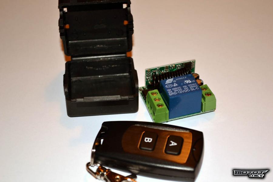

Ässään laitoin tälläisellä kauko-ohjattavalla releellä Webaston toimimaan (Alkuperäinen joka tarkoitettu ajonaikaiseksi vain.)
Tässä autossa ei ole lohkoa/latkulämppäriä ollenkaan...
Mietin tuota takyn tarkoittamaa kytkentää. Ongelmahan on se, että laturilta ei voi ottaa 12v ohjausta releelle, tai sitten laturia ei voi käyttää kun tuohon pumpunpyöritykseen ja menee vähän hukkaan, jos ei voi akkua ladata sillä. Jos se on kytketty autoon niin että lataa akkua on siellä johdoissa kokoajan akun jännite.
