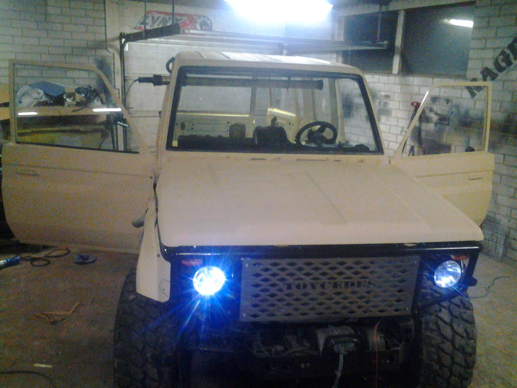

Nyt on pintavärikin päällä, DESERT TAN, ja kiiltoaste 2 :D

jotain sitä oppii, nyt ei tarvinnu kahdella lasilla kokeilla asentamista, ekakin pysyi kunnossa :D
Taka"lasit" liimailtu myös paikoilleen. Alkaa kopissa pikkuhiljaa tarkenemaan, jos luoja suo, ensiviikolla oli tarkoitus ajaa paikalliselle huoltamolle tankille, ajoaikaa jäljelä vielä 2viikkoa :D tiedä vaikka kävis jo katsuriakin härkkimässä samalla.
sivutyövalotkin tuli hommattua noihin B-pilareiden upotuksiin, 8x3w ledit.

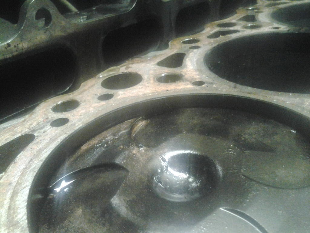

Olisi näköjään pitänyt pysyä korin merkkisessä koneessa, nyt hylkii ja pahasti tuo Meisselin motti.
Eilen auto kasaan ja pajassa pyörittelin lämpimäksi koneen ja eikun sisäänajelemaan konetta. karkeasti 10km pääsi ja sitten alkoi ykköspytty tippumaan pelistä.. PRKL
kierroksilla mukaan.
Noh tänään suuttimet koestukseen, pelaa kaikki kohtuullisesti.
Esikammiot ok kun suuttimen reiästä kattoo, kuulat tallella. Hehkut uudet.
Puristuspaine mitttaus. Kaikissa 13bar ja ykkösessä 10 bar. Kokeilin myös että kantaako pakoventtiili paineilmalla, ei kanna. Testasin myös 4 pyttyyn samaa ja totesin että samaan tahtiin menee mäntien ohi painetta molemmissa.
Seuraavaksi esikammio irti ja mittailemaan männän lakea :clap:

5mm mäntä syvemmässä ykkösessä..

Pohdintaa tuosta ykkösen tapaturmasta, purkaamo mistä veivit hain sanoi suoraan että ihan normi vika, rupeaa äljyä vuotamaan männänpäälle ja sitten nestepuristus ja pikkuinen alkuvääntö veiviin, nyt sitten kerrasta vääntyi loppuun, olisiko mahdollista Oudolta tuntuu etttä 1bar paineella antautuu 10km matkalla. Ja vielä kun oli ongelmia sen savun kanssa silloin alussa tyhjäkäynnillä, niin olisikohan se nyt sittenkin tuon oireita eikä suuttimien? Ja se tyhjäkäynnille mennessä röyhtäisy paheni kun kunnolla vääntyi tuo veivi. eli olisiko sekin tuon ongelmia eikä pumpun?

Ja vielä yksi ihmettelyn aihe, mistä johtuu noinkin matalat puristuksset ehjissä sylintereissä. 14bar?? eiköhän siellä hiukan kovemmat pitäisi olla häh täh...
tomant
Viestit: 4022
Re: OM605 rakentelua
Viesti Kirjoittaja tomant »
Bryggi kirjoitti:Ja vielä yksi ihmettelyn aihe, mistä johtuu noinkin matalat puristuksset ehjissä sylintereissä. 14bar?? eiköhän siellä hiukan kovemmat pitäisi olla häh täh...
En tiedä, paljonko dieselissä pitäisi olla puristuspainetta, mutta vaikuttaako se mutkalle mennyt kampi koneen pyörimiseen ja sitä kautta muiden puristuspaineisiin heikentävästi?

Taas heräsi kysymys kun selailin noita Mersun huoltomanuaaleja, männän korkeus ilmoitettu dekkitasosta .73-1.025.
Eilne kumminkin ohimennen mittasin noita omia mäntiä niin tulokset oli 0.54-0.56 haarukassa loput? Pitänee tänään suorittaa mittaus vielä uudestaan.
