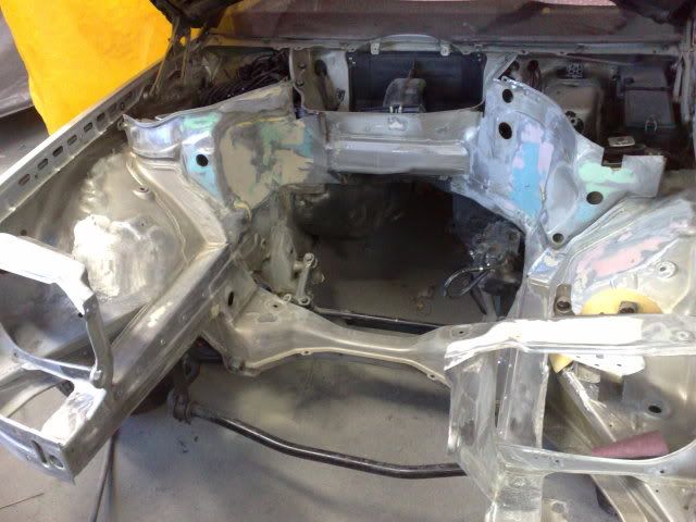

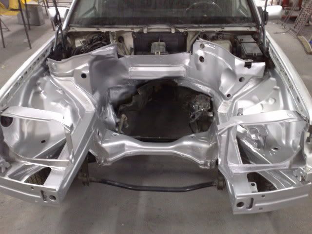

Pakoputkelle piti veistellä hieman lisätilaa. Tässä uudet pellit muotoiltuna ja heftattuna paikoilleen.
Saumat hitsattu ja hiottu.
Etupalkeista tein irroitettavat ja hitsailin samalla kaikki ylimääräiset reijät konehuoneesta umpeen.

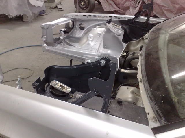

Tälläviikolla käytin tekniikkapaketin paikoillaan ja sain tehtyä loput konehuoneen sovitukset kuntoon. Nyt moottori taas pois keulalta ja koppa lähtovalmiina kohti maalaamoa. Ensiviikolla pitäisi tulla paljon puuttuvia osia mm. mustat "wiggins" liitokset, fass polttoainepumppu, pakoputkiston tarvikkeet yms. joten loman jälkeen luvassa 2.5 viikkoa melko tehokasta puuhastelua.

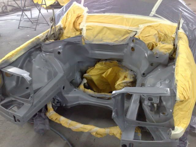

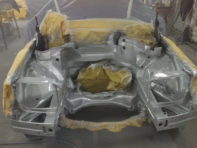

Konehuoneen pensseleöintiä.
Tässä ruiskauksen jälkeen vielä kiiltävänä.
Valmiina. Tämä on Mersun oma puolimatta kovalakka.
Sivupoterot ja saranat tuli konepellin alaosan väriin.
Eihän tämä nyt paljoa enää kesken ole... :roll:
