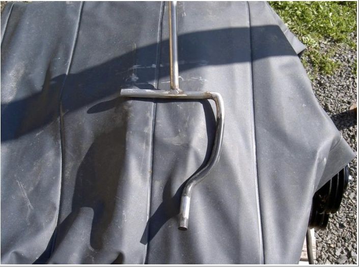

Tossa pari huonoa kuvaa, omasta toteutuksestani. Valitettavasti en ole ottanut kuvaa, valmiista systeemistä. Rakensin ton vivuston tosiaankin tulipellin sisäpuolelle, ja kaasuvaijeri on kuorestaan kiinnitetty tulipeltiin. Kaasupolkimena toimii alkuperäinen poljin. Kuvat ovat tosiaankin suunnitteluvaiheesta, mutta josko niistä olisi apua sulle.

A kirjoitti:Tossa pari huonoa kuvaa, omasta toteutuksestani. Valitettavasti en ole ottanut kuvaa, valmiista systeemistä. Rakensin ton vivuston tosiaankin tulipellin sisäpuolelle, ja kaasuvaijeri on kuorestaan kiinnitetty tulipeltiin. Kaasupolkimena toimii alkuperäinen poljin. Kuvat ovat tosiaankin suunnitteluvaiheesta, mutta josko niistä olisi apua sulle.
Tässä ollaan lähellä sitä miten hommaa aluksi ajattelin. Yhdistäisin W124 ja pystärin "kaasutangon", alkuperäisellä kaasupolkimella ja vaijeri tulipeltiin kiinni. Tässähän kiinnitys näyttäisi hyvin samalta kuin nykyratkaisussani. Mutta on vain kabiinin puolella.
Jouduin luopumaan ajatuksesta koska ei ole hitsiä millä noita kokeiluja liittäisi kasaan :(

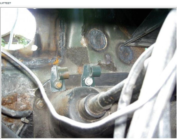

Nyt kun jarrutehostin ja pääsylinteri on löytänyt oikean asennon, niin nestesäiliö kaa...
Tuosta kun nostaa muutaman sentin. Voisi olla oikea paikka.
Riittääkö alumiiniputki tms. tuolla matkalla pitämään nestesäiliö paikallaan? Vai pitääkö rakentaa jonkun sortin alusta, jolle nestesäiliö asettuu? Olisin kiitollinen hyvistä kokemuksista tai neuvoista :)
Myös siitä, löytyykö tälle W107 jarrusylinterille ja pystärin säiliölle joku pätevä liitostapa? Muistaakseni kuvassa näkyvän pystärin säiliön "putket" ovat 8mm ja pääsylinterin 12mm sisäänmeno kuvan kumikauluksella.
//johannes

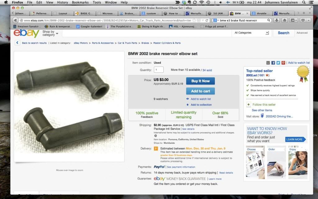

unski kirjoitti: p.s. junkutan yhä sitä Bemarin jarrunestesäiliötä. Siinä on nuo samat liitokset, kun mersun kiinteässä säiliössä....tai osta vain ne liittimet pääsylinteriin ja siirrä letkuilla tuo oma jarrunestesäiliö sivuun.
Tarkoitatko tällaisia?
http://www.ebay.com/itm/BMW-2002-brake- ... 2f&vxp=mtr" onclick="window.open(this.href);return false;
Mun ajatus on jos saisin pidettyä jarrunestesäiliön juuri pääsylinterin yläpuolella jollain sopivalla liitännällä. Tämän mallikuvan mukaisesti.

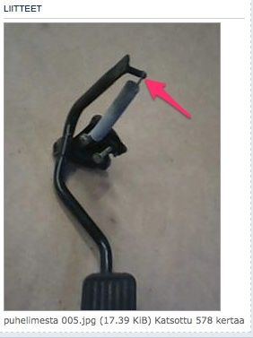

itse olen käyttänyt koko 124:n poljinsysteemin eli sen osan johon vaijeri kiinnittyy ja joka on pulttaamalla korissa kiinni. monenmoista vipuhässäkkää on tehty mutta on osoittautunut helpoimmaksi vaihtoehdoksi. Polkimen asentoa on kuitenkin helppo modata.

kekka kirjoitti:itse olen käyttänyt koko 124:n poljinsysteemin eli sen osan johon vaijeri kiinnittyy ja joka on pulttaamalla korissa kiinni. monenmoista vipuhässäkkää on tehty mutta on osoittautunut helpoimmaksi vaihtoehdoksi. Polkimen asentoa on kuitenkin helppo modata.
Ilmeisesti katkaisit tuon tangon nivelen alapuolelta ja "käänsit ympäri"? Tuollaisenaan tanko ei mahdu, ohjausakseli on tiellä. Pitäisi kiertää ohjausakselin oikealta puolelta.
Vai hitsasitko 124:n nivelen ja vaijeripään (nuoli) pystärin polkimen tankoon?

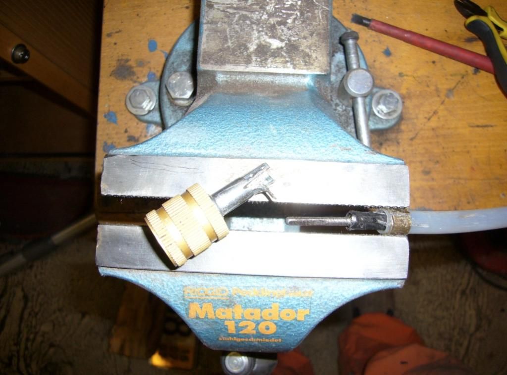

Tietääkö joku miten tuon nopeusmittarin vaijerin saa pois kuorestaan? Tuntuu, että joku jumittaa mutta mikä?
Pitäisi saada pujotettua pelkkä vaijeri liiketietoa lukevan sensorin läpi.

Ainakin vanhemmissa melleissa lähti ihan vain vetämällä toisesta päästä...

W124 vaijeri ei lähde vetämällä kummastakaan suunnasta. Ainakaan suosioilla :?
Pitäsi saada tämä tunnistin asennettua siten, että vaijeri juoksee läpi. Tuosta sitten liiketieto ECUlle.

Sen verran tarvii tarkentaa että kyseessä oli w123 johon kaasun rakentelin. aikaakin on sen verran etten muista yksityiskohtia polkimen muokkauksesta. Totesin silloin kuitenkin helpommaksi kuin vipujen yhteen naittamisen vaijeriin/ jokin vipuviritys.

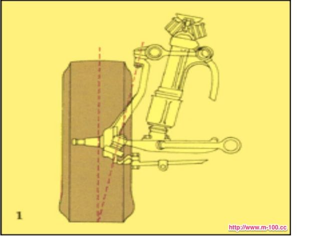

Ensimmäinen koesetti peltivanteita tehtiin spekseillä:
eteen 8x16 ET21
taakse 9x16 ET7
Vanhempien Mersujen optimaalinen offset etupäässä on 25 ajatellen ohjauksen käyttäytymistä ns. normaalissa ajossa. Ratarakenteet sitten erikseen. AMG:n katuversio oli ET11. Näistä lähtökohdista ajattelin, että tuo 21 olisi sopiva. Ei ohjauskäyttäytyminen muutu liiaksi ja rasita turhaan etupyörän kantavaa laakeripintaa.
Kuvan mukaisesti optimaalinen offset olisi renkaan keskeltä piirretyn pystylinjan ja tukivarsien optisen linjan risteymä suoraan renkaan alla, tien pinnassa. Jos optimi on 25, niin tässä koesetissä 21 siirtää offsetia 4mm oikealle. Ei pitäisi rasittaa liikaa.
//johannes

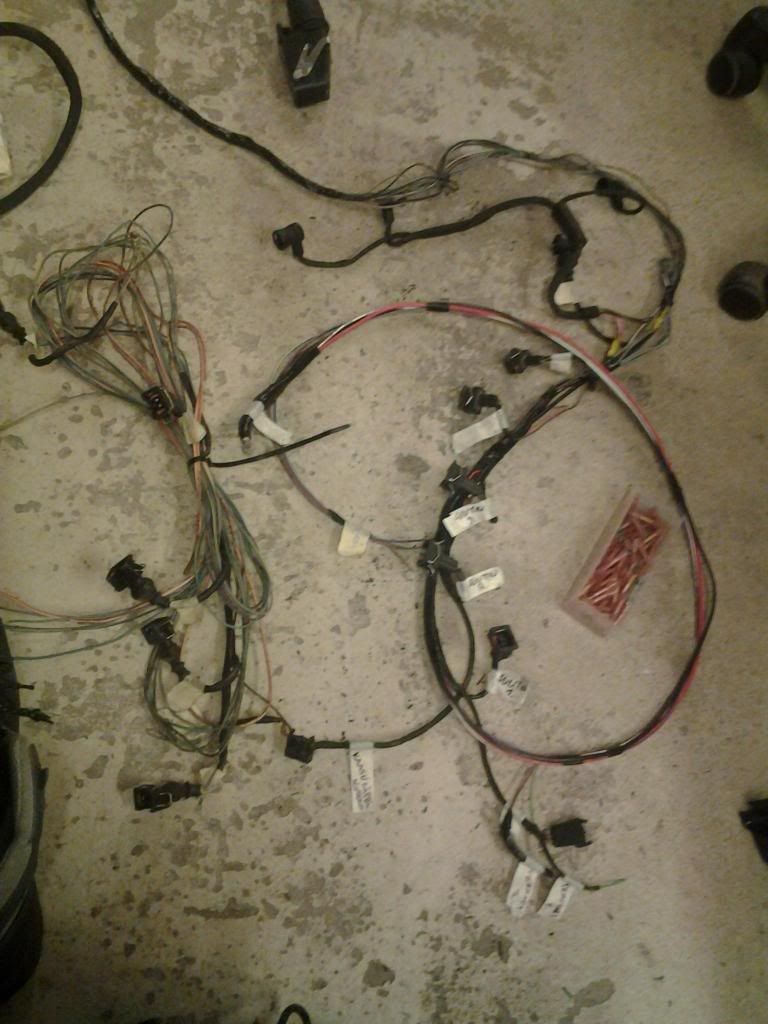

Uusi moottorin johtosarja rakenteilla. Foorumilainen slsl77 asialla :thumbup:
Alkuperäistä ei yksinkertaisesti kannattanut laittaa takaisin vaikkakin luovuttaja toimi täysin moitteettomasti ennen purkua. Vasemmalla nippu vanhaa johtosarjaa, hapertunutta johtoa ja hapettunutta kuparia ilman kuorta. Oikealla uutta, puolille ja suuttimille.
Uusi johtosarja perustuu -97 R129 M104-koneisen vastaavaan. Moottorin ohjausyksikkö on R129 kuitenkin eri, joten johtosarja ei ole täysin plug 'n play. Tämän lisäksi R129 oli ajonesto ja automaattilaatikko. Joitain johtoja pitää poistaa ja liittimiä vaihtaa. Itse johtosarja on kuitenkin kuin uusi, Delphin valmistama eikä siis vaaraa hapertumiselle.
Otetaan lähiksiä kunhan sarja on valmis :)

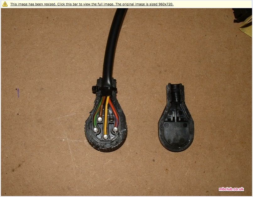

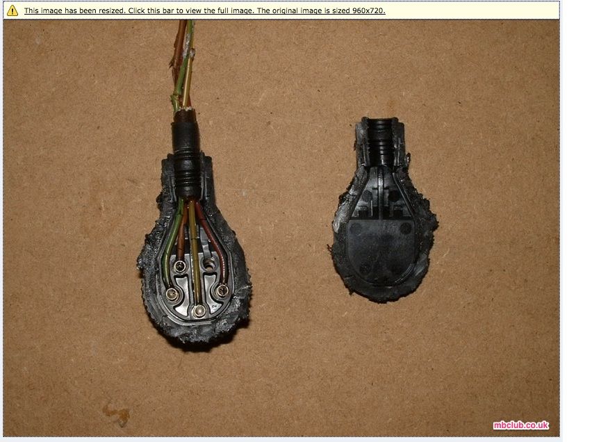

Sillä aikaa kun johtosarjaa rakennellaan pari esimerkkiä niille, jotka eivät ole perillä 93-96 mallisten W124 autojen johtosarjaongelmista. Lainataan UK-forumilaiselta Drukilta pari kuvaa. MAF-liitin:
Puhdetöitä siis tiedossa noiden liittimien suhteen, kuoret pitää dremelöidä auki :)
