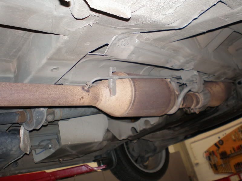

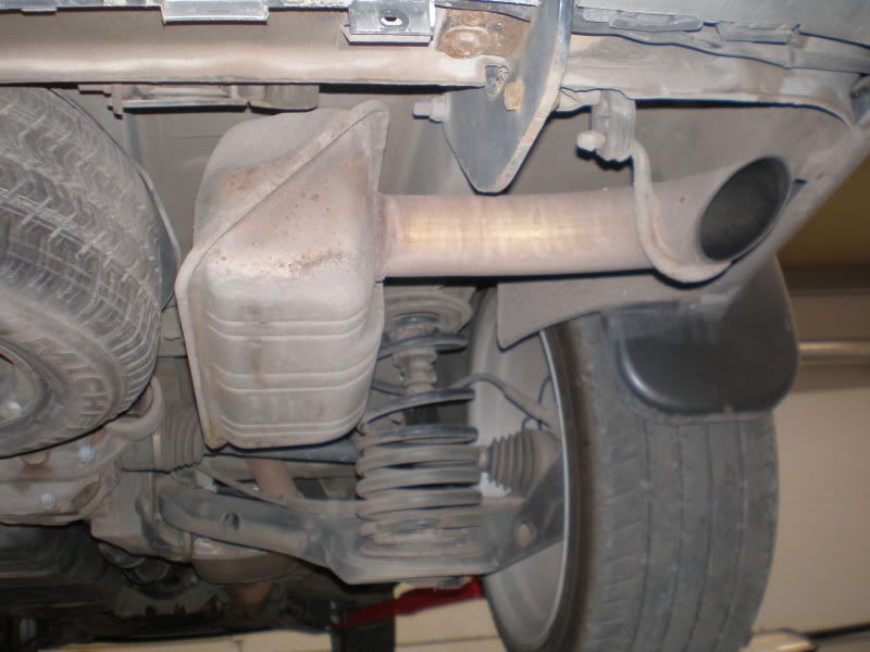

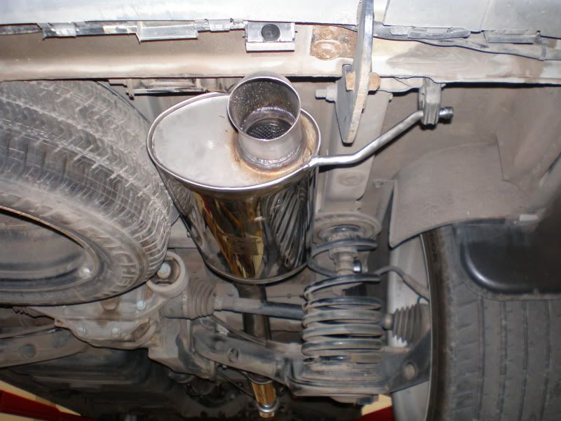

Mikko T:n 120cdi Vitoon tuli tehtyä 3" rosteri putkisto ja Dpf poisto.
Alkuperäinen putkisto
Hiukkas pönttö
Uusi virtaavampi "partikkelisuodatin" :wink:
Akselin ylitys
Takavaimennin
Uusi putkisto tuli kolmella vaimentimella, eikä äänet oleellisesti koventuneet vakioputkistoon verrattuna.
Putkisto muutoksen jälkeen autoon tuli karalan ohjelma. Kyllä +300hp ja +600nm liikuttaa melko mukavasti pakettiautoa. 8)
