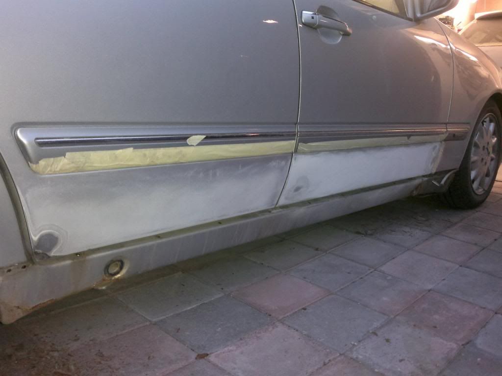

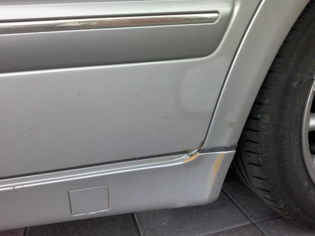

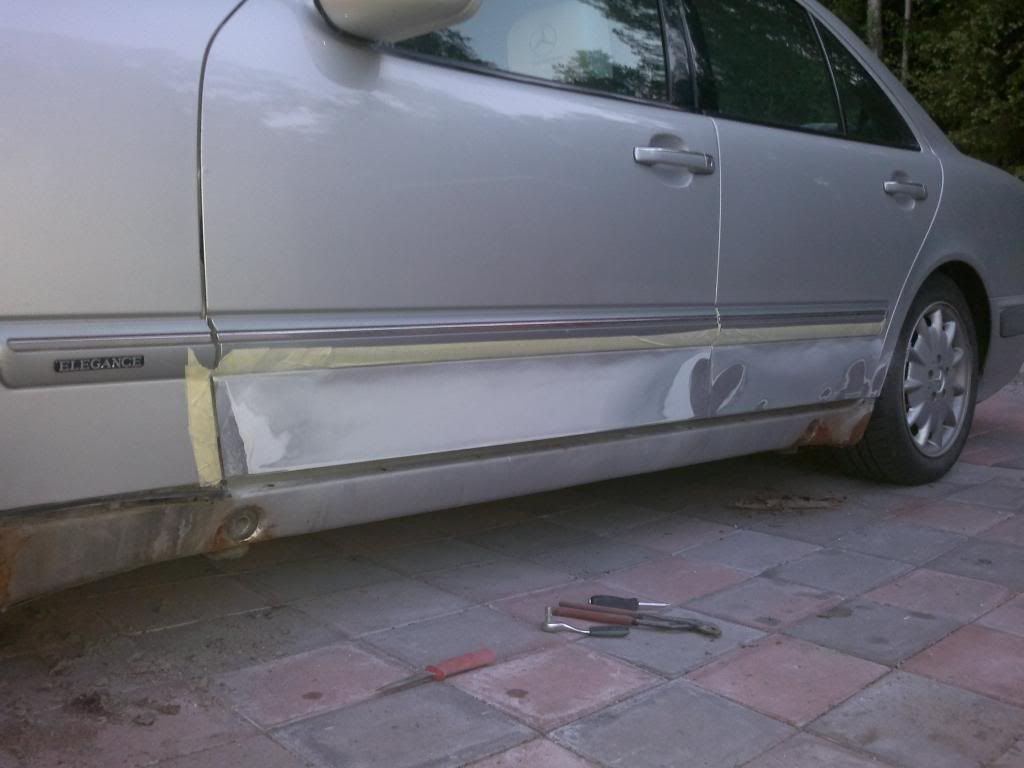

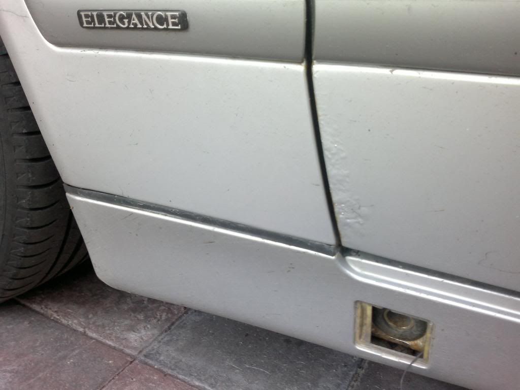

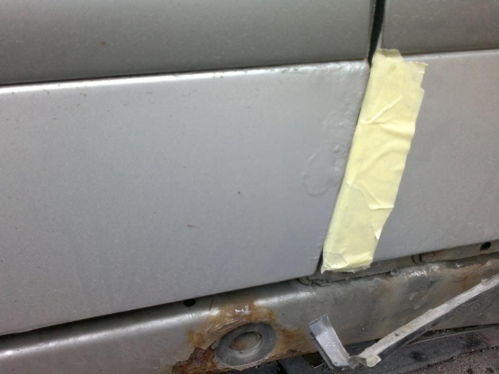

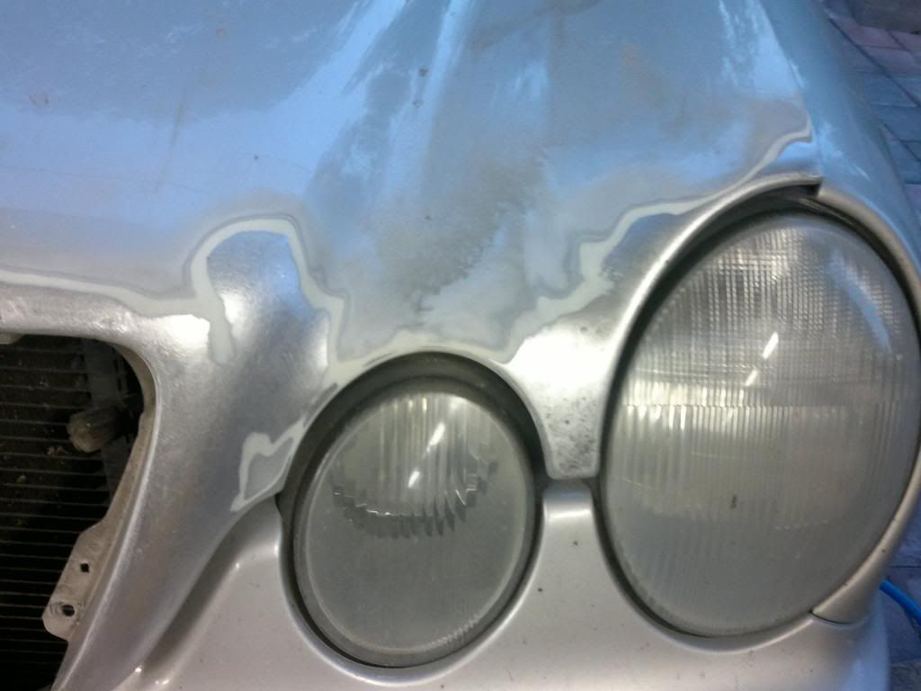

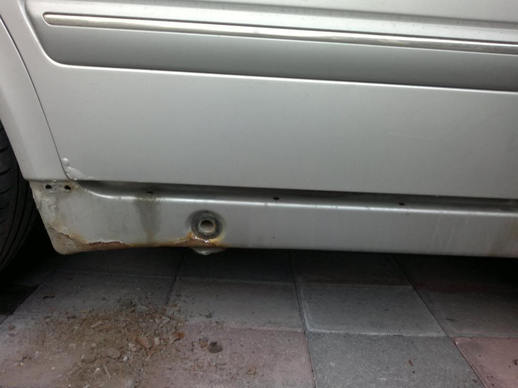

Siitä fiksauksen lähtökohtia. Sain viimeinkin aloitettua viime viikonloppuna näiden ropauksen. Ns. pieni homma mutta ei se kuitenkaan koskaan sitten ole ihan pieni :(

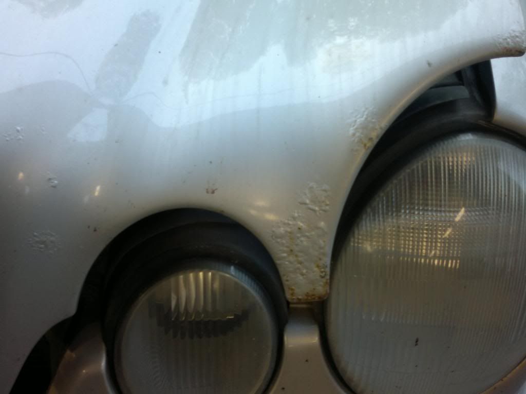

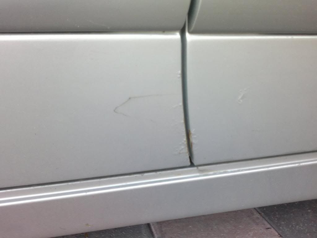

Ja mennään aina pintaa syvemmälle

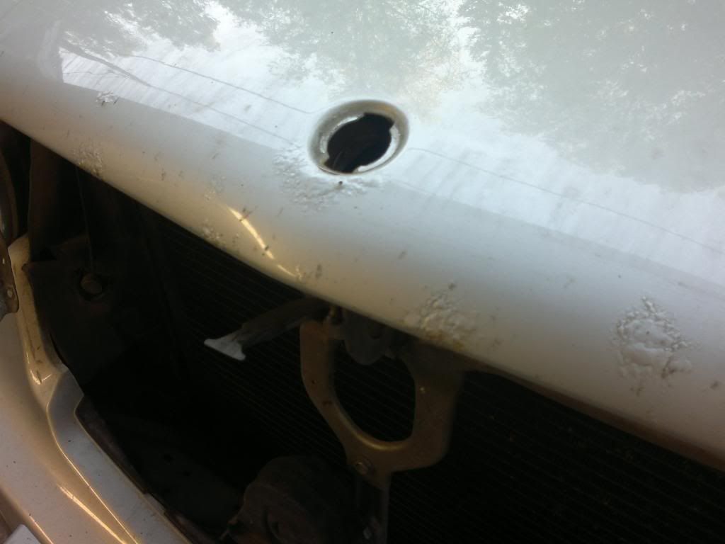

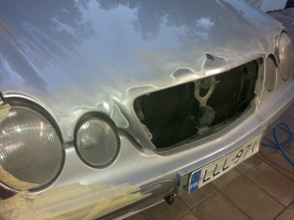

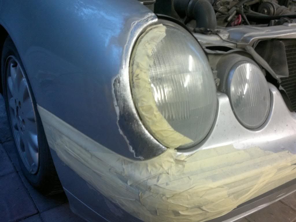

Ja myrkkymaalia suihkutettuna ja hieman metallikittiä jo levitettynä.
Siihen se sitten viime viikonvaihteen osalta jäikin. Jatkuu seuraavana lauantaina :) Ostotarjouksia kuunnellaan! Saisi valmiiksi hienon laitetun auton.

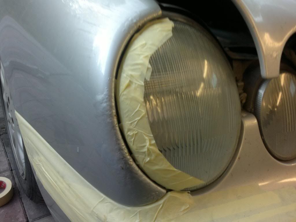

Anteeksi tyhmyyteni, mutta miten oot valoja kirkastanu?

ainoujuu kirjoitti:Anteeksi tyhmyyteni, mutta miten oot valoja kirkastanu?
Katso vaikka tämä: http://www.mersuforum.net/forum/viewtop ... 2&t=117589" onclick="window.open(this.href);return false;

Siellähän noita tapoja. Itse sanon että muovisen umpion hiomisen voi reteästi aloittaa hiomaan vaikkapa 320-400 paperilla. Sen jälkeen vesihionnalla, jotakin 1000 - 2000 karkeuden väliltä. Sitten hiomatahnaa, konekiillotusainetta, kleaner vahaa tms. Ei varsinaista autovahaa. Korrek kleanerilla tulee aika hyvä jälki hionnan tai konekiillotuksen jälkeen. Myös Korrekin voi levittää koneella.

Minun väykyssä 530tkm ajetut umpiot olivat "laseiltaan" niin samentuneet että huh huh ja lähivalojen keskellä oli vielä keltainen alue. Todella huonot.
Prestan kiillotussarjalla hetken työllä sanoisinko kuin uudet, ja hionta suoritettiin vain 1000 vesihiontapaperilla ennen Prestan ainetta.

Oliko Prestan aine juuri umpioiden kirkastamiseen tarkoitettua? Täytyy metsästää jostain...

Juu, nimenomaan tuohon tarkoitukseen.

Ok. Onkos kukaan käyttänyt noita Megun lampun kiillotus sarjoja?

Joo vaimoni kiillotti autosta just tolla Megun sarjalla. Otettiin kyllä ensin 600 karkealla vesipaperilla sitten 1200 ja lopuks sit Megun.
Ennen:
jälkeen:
y30harrastaja
Viestit: 746
Re: W210 220CDI Facelift -99
Ihan hyvältähän toi näyttää. Tosin taitaa ne muutkin vahat toimia yhtälailla.

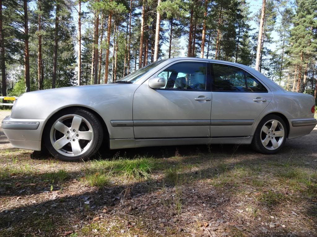

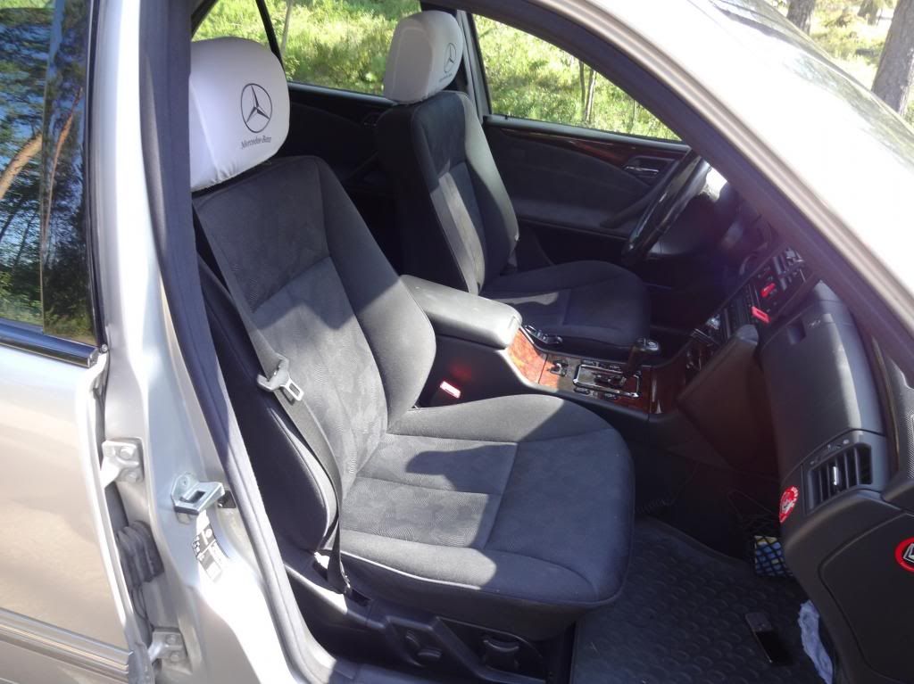

Nyt on kesälomareissua ajeltu tällä kapistuksella pari tuhatta kilometriä. Maalasin siis auton keulan ja ovien alareunat ja helmat kokonaan. Lisäksi kaikkea muuta pikku fiksiä. Mukaanlukien täydellinen sisustan puhdistus ja auton maalipinnan myllytys (taas ;) ) Kunnon vahaus yms yms. Laitan kuvia kunhan kerkeän viritellä. Vanteet vaiihtuivat 17" "avantgarde" vanteisiin ja niille tuli uudet 225/45/17 kumit. Alustahan on miltei kokonaan uutta ja nyt voi todeta että auto kulkee kyllä hyvin. Vielä käytin pyöränsuuntauksessa luotettavammassa liikkeessä täällä Alajärvellä :) Etelästä ei tahdo osaajaa löytyä, tai sitten on jonot liian pitkät :) Taitaa olla niin että täytyy ottaa uudelleen käyttöön vanha isän tekemä kulmiensäätörauta. Sillä saatiin ennen aina kulmat kohdilleen.
Lisäksi leimasin auton juuri eilen ja läpi meni. Maininta tuli sivupeilistä kun on peiliosa hieman kärsinyt. Rikoin sen uudelleen paikalleen laittaessa itse. Niitäkin saa toki uusia tai vanhoja hommattua. Tuulilasinpyyhin klonkkaa ja muljaa hieman, mutta hain hajottamolta hyväkuntoisen varren vipuineen päivineen. Saa olla varalta kontissa mukana niin kauan kunnes kerkeän vaihtamaan.
+ 5 kpl muita harrasteautoja
Entisiä Mersuja:
y30harrastaja
Viestit: 746

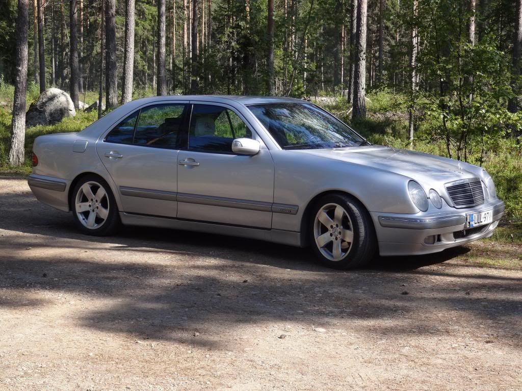

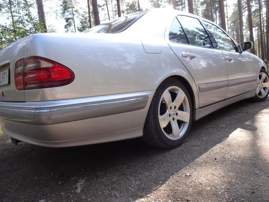

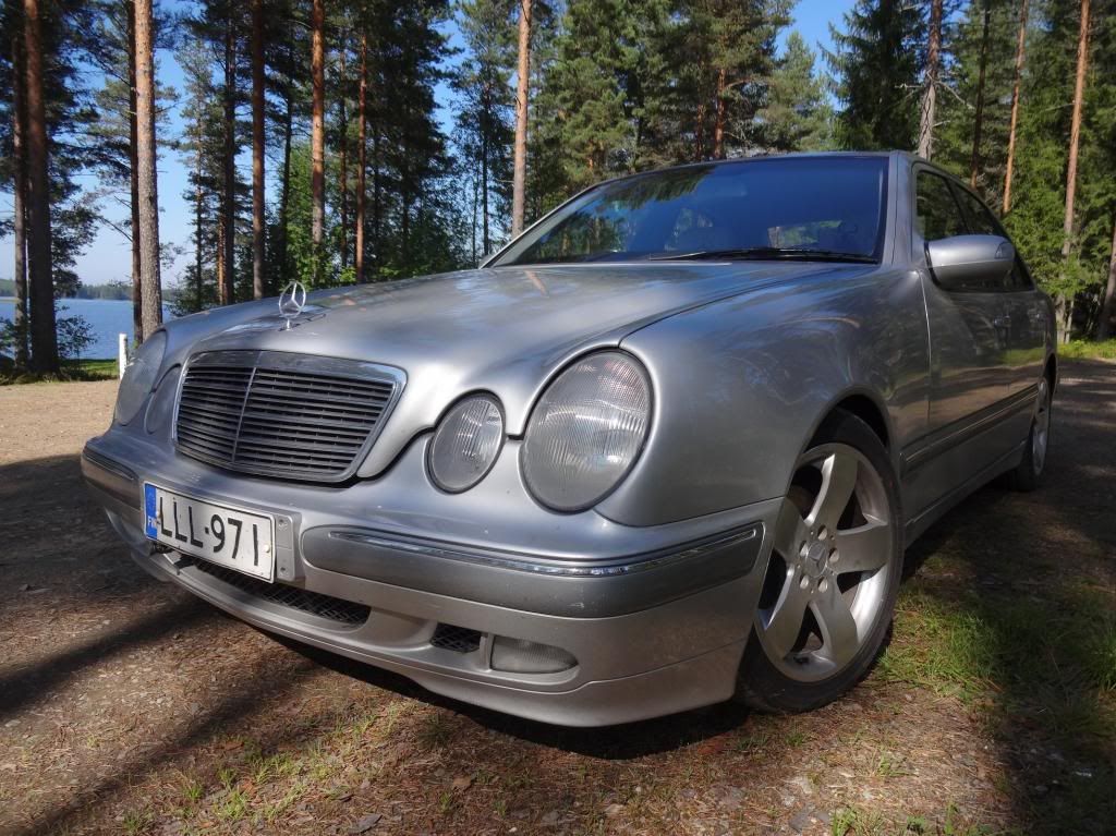

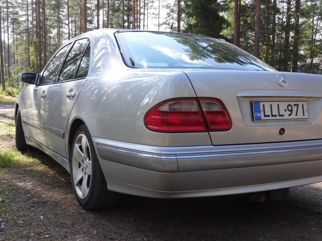

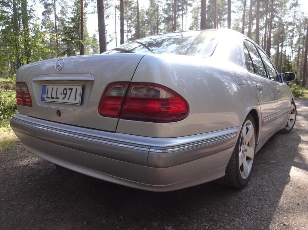

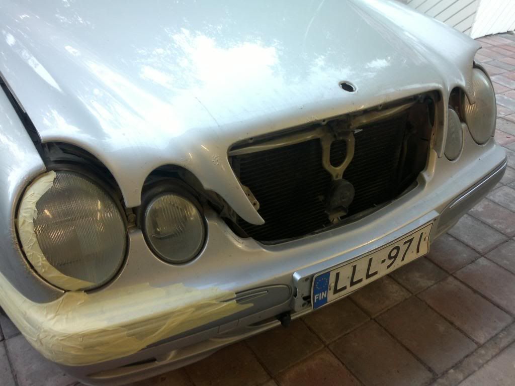

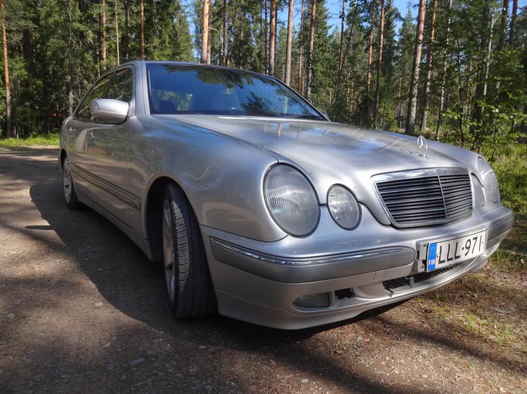

Äsken oli sopivia maisemia ottaa kuvia. Tällainen on siis tämänhetkinen kuosi. Ainakin sillä kehtaa ajaa päivänvalollakin.
Häivytys ei siis tällä kertaa onnitunut mieleisellä tavalla, joten maalasin molemmat etulokasuojat ja konepellin kokonaan. Lisäksi maalasin kaikki ovet listojen alapuolelta + helmat. Samalla tuli rapsittua kaikki tarvittava kumilistojen alta.
