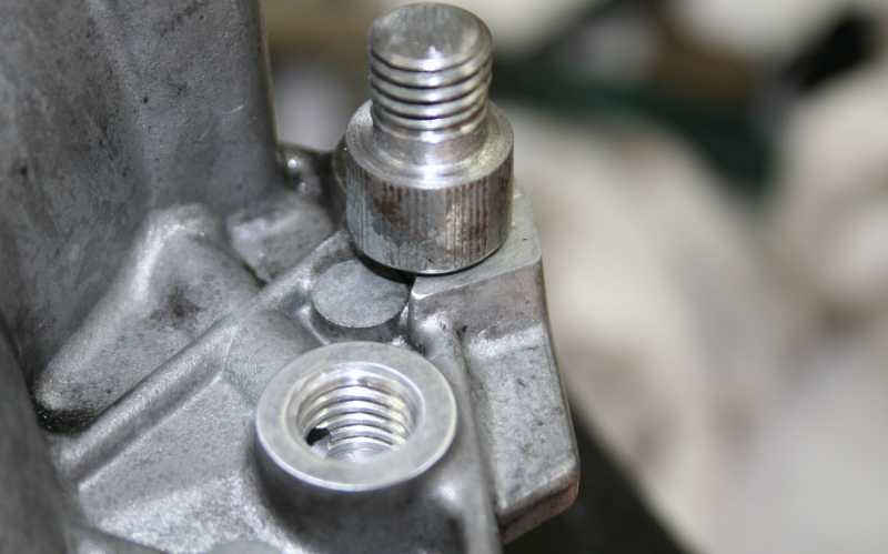

Re: Oltzin räpellykset ST työn alla
Viton om601:n vesipumpun kun sovittaa 200d kylkeen pitää tukkia pumpussa oleva reikä, joka menee Vitossa kannen (vai lohkon?) pikkureikään (tai jonnekin). Muuten vuotaa. Tässä lienee saman tyylinen homma, eli vesikiertoa on parannettu uusissa. Itse tukin sen tekemällä vesipumppuun kierteen ja ruuvaamalla siihen lukitteella ruostumattoman pultin.
Tuossa on se tukkimiskuva menneiltä vuosilta: http://www.skg.fi/tile002/w638/pic/p0521.jpg" onclick="window.open(this.href);return false;

Vihdoin likeni aikaa ja kiinnostusta tällekkin :D
Luulen löytäneeni vian tosta vesipumpun vuotamisesta. Toinen niistä kohdistus tapeista oli oudosti lytyssä. Se jätti sen kantamaan ja vuotamaan.
Huomenna pääsee testaa pysyykö vodat koneessa.
