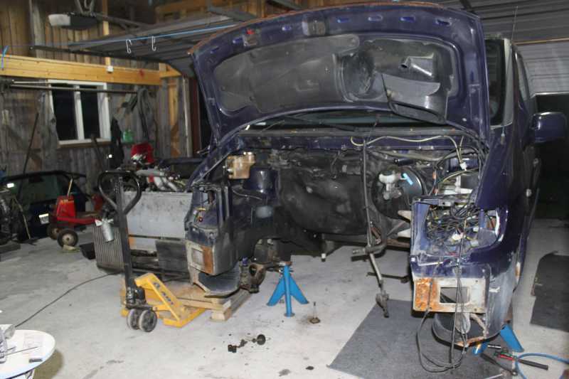

Oppirahojen maksaminen, osa 372: Älä koskaan kiinnitä alumiinijäähdytintä vasten mitään löysästi !
Oikeastaan älä kiinnitä sen jäähdytyselementtejä vasten mitään, ikinä
Konepellin aukaisuvaijeri on levännyt jäähdyttimen päällä lukkopellin alla. Tämä ei vielä aiheuttanut vahinkoa:
Muovinen sähköflekti oli yläreunasta kahdella pultilla kiinni ja alareunasta nippusiteellä...siihen piti rakentaa pidikelevy sitten kohta Kuva
Huomiseksi ajoon... Kuva

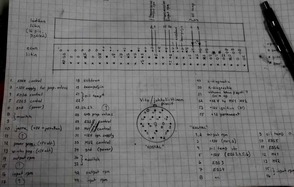

Ongelma: automaattilaatikon ohjelma menee vikatilaan kun kierrokset nousevat >4800 rpm. Nyt tämä ongelma pistetään historiaan.
Hetken jo näkyi valoa tunnelissa kun huomasin, että Citroen Xantian automaattilaatikon ECU on täsmälleen samanlaisessa boxissa kuin mersussakin käytetty. Koodissa vaihtuu vain viimeiset numerot, eli siellä on erilainen ohjelma sisällä. Tarkemmin tutkiessani totesin, ettei ole valitettavasti Xantian laatikon ECU:sta helpotusta tähän projektiin.
Xantiassa tulee kolme signaalia moottori ECU:lta laatikon ECU:lle: Kaasupolkimen asento, vääntömomentti ja moottorin kierroslukutieto. Nämä on koodattu pulssin pituuteen, toisin sanoen sieltä tulee esimerkiksi 20 ms välein ylös nousevaa kanttiaaltoa, jonka pulssin pituus kertoo kaasupolkimen asennon tai laskenallisen vääntömomentin arvon. Moottorin kierrosluku tulee ihan kampiakselin kierros pulsseina.
Mersun laatikon ECU:ssa noissa pinneissä ei ole lainkaan johdotusta ja hetken ihmettelyn jälkeen selvisikin, että polkimen asento tulee ihan analogisena signaalina ihan toiseen pinniin, siten Xantian softa on täysin käyttökelvoton tämän mersun johdotuksen kanssa.
No toisaalta asia on ihan hyväkin, ei tarvitse törsätä rahoja Citroenin osiin ja ruveta arpomaan saako softan toimimaan, xantiassa kun on tuo käyttöliittymä toteutettu vähän eri tavalla. Mersu on toteuttanut homman kohtuu simppelisti, vaikuttaa siltä, että edes moottorin kierroslukutietoa ei tule laatikon ohjaimelle, no onhan se turhaakin kun turbiininkehän kierroslukutieto saadaan sieltä laatikossa olevasta anturista.
Nyt on selvitetty mihin pinnoihin kierrosluvut-, kickdown-, polkimen asento- sekä öljynlämpötila tieto tulee. Seuraavaksi vähän askarrellaan ja kokeillaan mitä saadaan aikaiseksi.

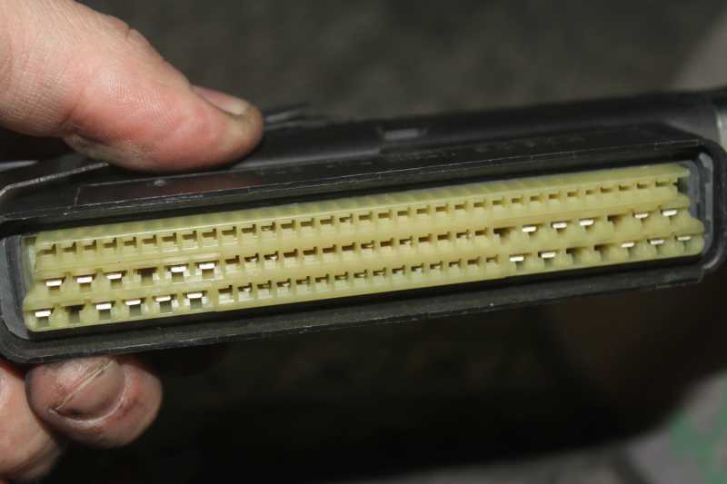

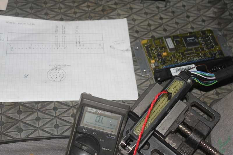

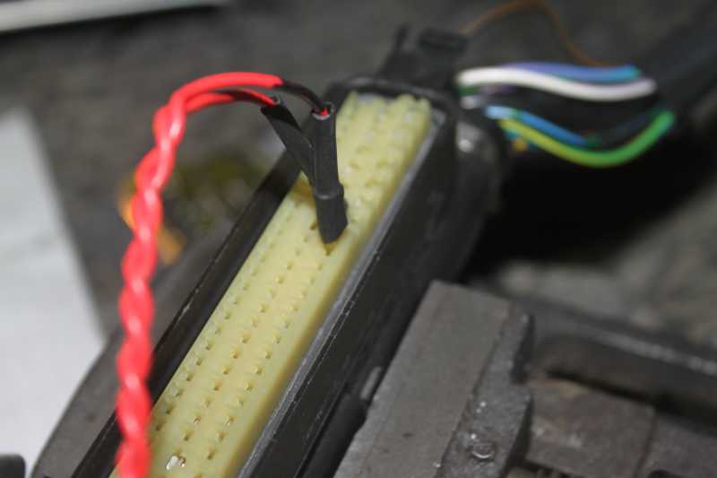

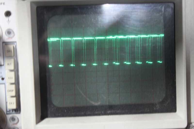

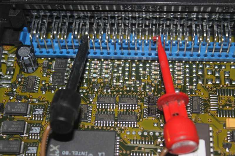

Oho, on unohtunut vallan tuupata nuo kuvat kun tuota lootan (ZF4HP20) ohjaimen sielun elämää tutkisin. Tässä tulee...
Laatikon öljynlämpötila-anturi
Mittausliittimet laatikon suuntaan mitattessa
Moottori käynnissä mitataan laatikon ECU:n sisältä
ECU:n liitin
Lopulta lähes kaikkien pinnien järjestys on selvillä. Vielä on muutama asia epäselvää: näkyykö ahtopaine tuolla jossain, vaikuttaako oikeasti "vähennä tehoa" pinni ruiskutuspumpun magneettiventtiiliin, varsinkin tämä jälkimmäinen on vähän hankala mitata sisällä tallissa.
Nasta 50 on mielenkiintoinen, siinä on K diagnostic line, eli siitä tulee ihan (muistaakseni) 9600 baudin sarjaliikenteellä reaaliaikaisesti dataa/vikakoodia ulos. Todella simppeliä tietoa, mutta pitää rakentaa tuohon reaaliaikainen loggeri.

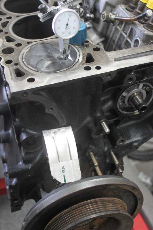

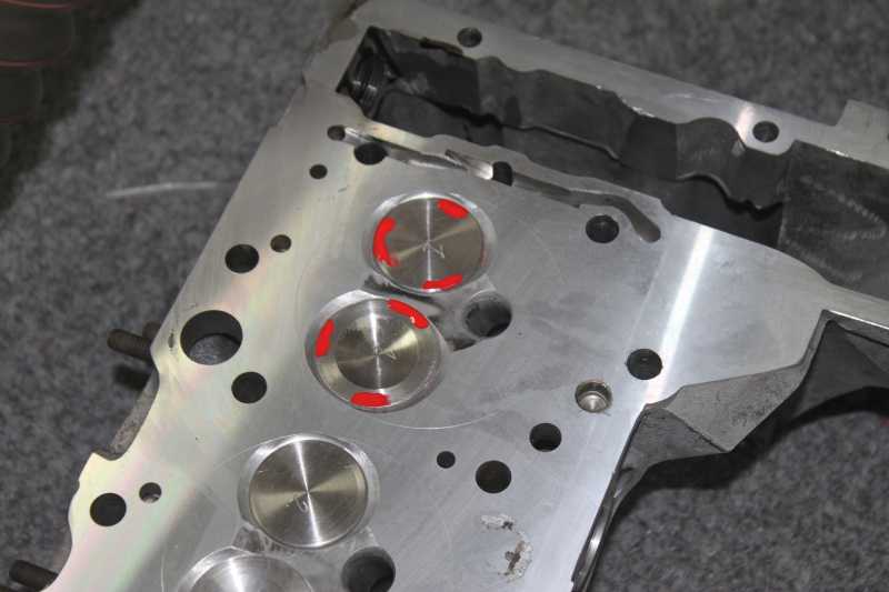

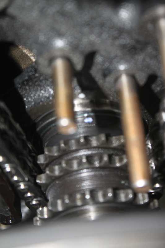

Tänään jatkoin tuota sovittelua, tai siis teorioiden varmisteluahan tämä on. Onko venttiilit siinä korkeudessa ja sijainnissa kuin on teoriassa etukäteen laskettu...
Ensin tein OT kohdalle oikein hienon peltimerkin...
No tietysti siinä vaiheessa kun aloin laittamaan ketjua paikalleen huomasin, että tuo piti ruuvata pois :lol: ja merkkasin 0 kohdan ihan maalitäplällä tuonne kampiakselin juureen, lohkossa oli jostain syystä valmis täplä tuolla. No eihän sen merkin tarvitse kovin tarkka nyt olla, kunhan puolen ketjun askeleentarkkuudella, jotta nokka ajoittuu juuri oikeaan kohtaan.
Kansi muutamalla pultilla paikalleen, Vitossa aikoinaan paikoillaan olleet 2 hydraulinostajaa paikalleen, olivat muuten pitäneet öljyn sisällä nämä 1,5 vuotta :shock: eli painoivat nokkia ihan kunnolla. Nokka-pukit varovasti kiristäen hellällä kädellä paikalleen,jotta hydraulinostaja painuu oikeaan korkeuteensa. Tässä pitää tiesysti varmistaa, ettei se oli liian lussuna. Virinokka vihdoin paikoillaan, tumma väri nokkiin on tullut nitrauksesta, jolla pyritään parantamaan hiotun nokka-akselin kulutuskestävyyttä.

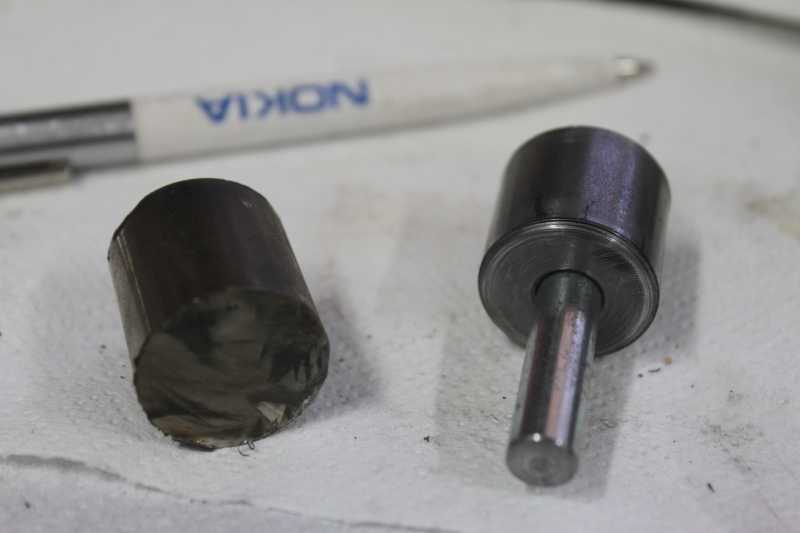

Typetyksessä (pitkä nitraus) kappale kuumennetaan ammoniakkialtaassa ja jäähdytetään hitaasti huoneen lämpötilaan. Ammoniakiin hajaantuessa vapautuva typpi tunkeutuu teräksen pintaan ja muodostaa kovan ja kulutusta kestävän pintakerroksen.
BTCF foorumilla puhuttiin, että tuo pitäisi vielä kiillottaa. Pitää varmistaa asia, minä kun en usko enää mitään mitä BMW lippalakkipellet kirjoittaa. Huomasin muuten tuossa, että nokka-akselin pultti ei suostunut menemään kierteeseensä, joten olisko nitrauksessa noussut pintaan jotain, joka pitää kierretapilla poistaa. Kierre näytti olevan M11, jollaista ei tietenkään SKG:n hyllystä löytynyt.

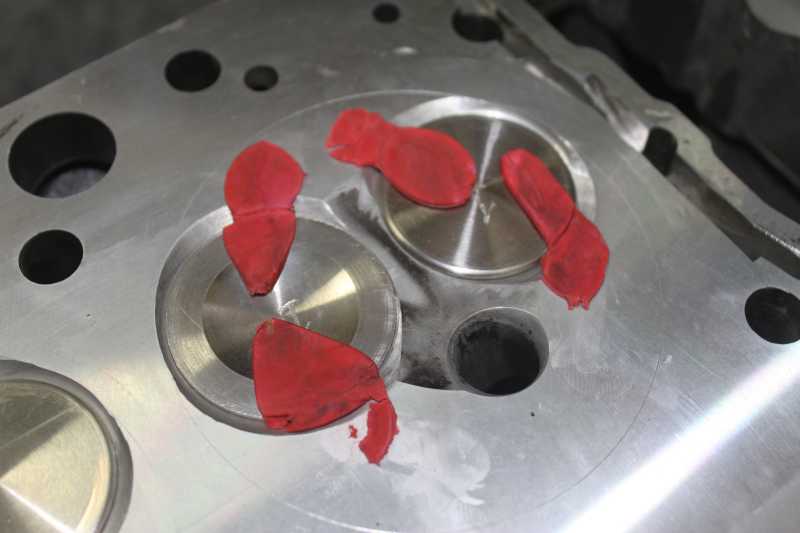

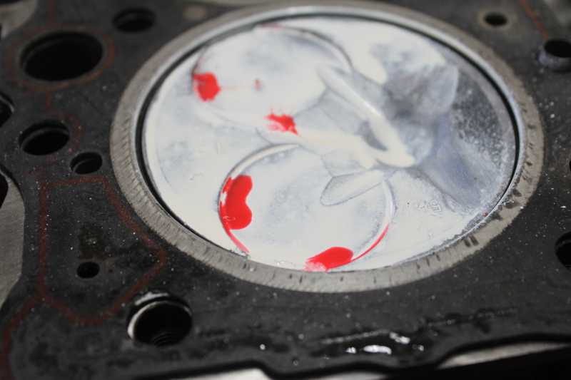

Kannen ja männän väliin jätin paloja muovailuvahaa, asemoin nokan oikeaan kohtaan, paikalleen piti luonnollisesti asentaa ruiskutuspumppukiin, jotta ketju menee oikein sekä laahain ja kiristin. Muutamien kierrosten pyöritelyn jälkeen sai todeta, että venttiilien ja mäntien väliin jää riittävästi tilaa. Minullehan se oli jo iloinen yllätys, että se yleensäkin pyörii, joskushan on kuulunut vain klonk kun alkaa kammesta vääntämään :mrgreen:
Nyt kun tähän on vaihdettu venttiilin ohjurit sekä erilaiset venttiilit piti vielä varmistaa mihin kohtaan venttiili osuu männällä. Luulin että tuo selviää helposti muovailuvahalla, mutta ei siitä oikein saanut selvää. Kokeiliin maalilla ja näyttää siltä, että venttiilien kolot saa jyrsiä ihan niihin alkupeäisiin kohtiin, joka onkin luonnollista, onhan tässä käytössä ihan tavallinen (vs. epäkeskinen) venttiilinohjuri, joten mihinkäs se venttiili siitä itsestään siirtyisi. Koloa ajattelin ihan ihnan verran syventää ja tietysti halkaisija kasvaa vastaamaan suurempaa venttiilautasta. Maalista jäi merkit ihan siihen männän kolon reunoille:

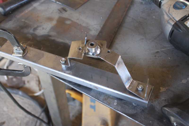

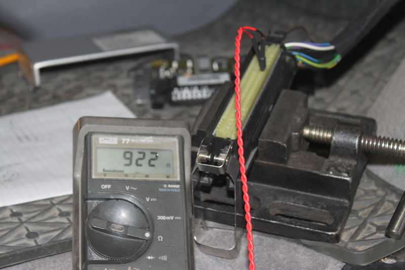

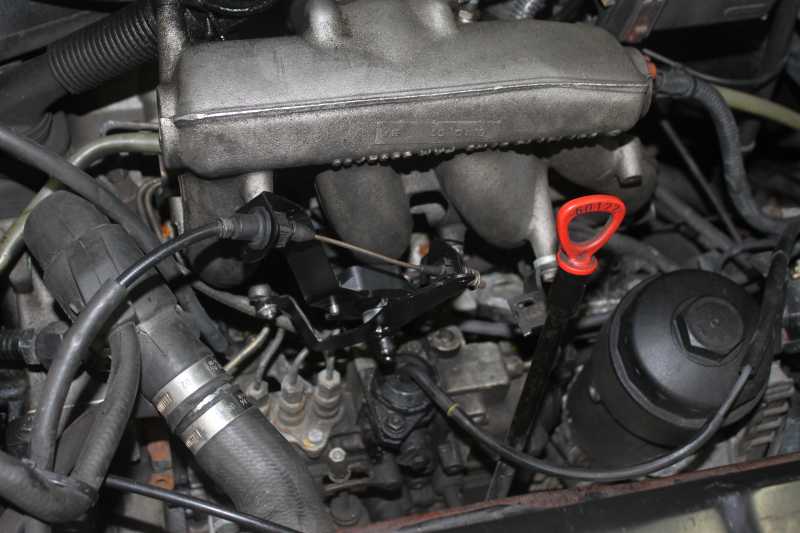

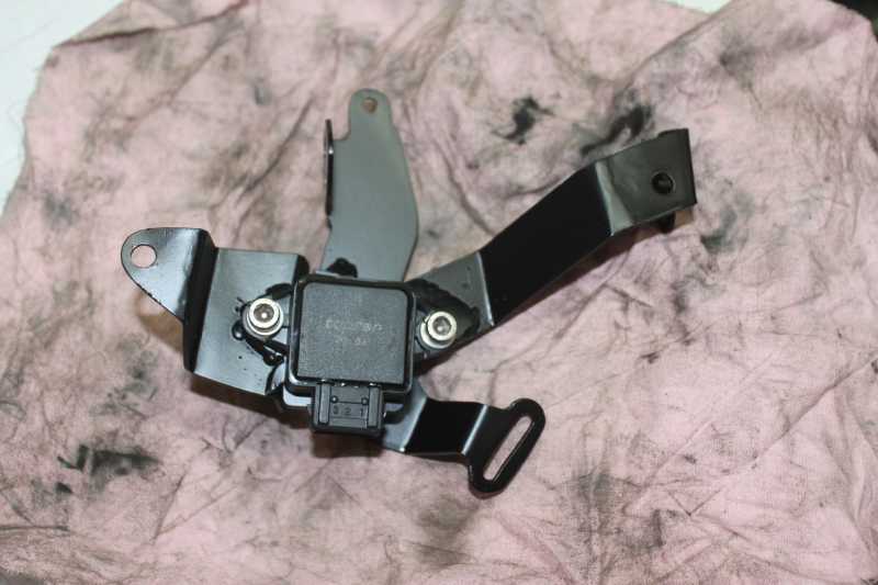

Kaasupolkimen asentoanturin toteutus (TPS-anturi)
Vaikka Vitossa on jo alunperin tuo anturi halusin heittää sen mäkeen ja korvata omalla toteutuksella. Muutamiakin syitä vaikka kaikki eivät ole ihan järjellä perusteltuja. Alkuperäinen on vaijerin päässä tuliseinässä ja vaikuttaa siten ruiskutuspumpun vipujen liikeratoihin, monimutkainen ja kallis rakenne, vaijeri rikki yms. Rakennetaan halvasta (30€) tarvikeanturista TPS, joka on suoraan kiinni kaasuvivun akselissa. Alkuperäiset osat jätetään hyllylle mobilismia varten ja uudet osat tehdään raakamateriaalista, aloitetaan 20 tai 22 mm akseliteräksestä, ensin 6 mm reikä sorvissa, joka sitten suurennetaan 8mm pylväsporakoneen irvikuvassa.
Vivuston välityksien mittasuhteet kannattaa kopioida alkuperäisestä, jotta alkuperäinen kaasuvaijeri toimii sellaisenaan. Näitä muoviosiahan ei pysty lyhentämään tai muutenkaan muuttelemaan. Polkimessakin on automaattinen säätö. Kuvassa oleva osa muuttaa vaijerin liikkeen oikeassa reunassa olevaan hahloon kiinnittyvän akselin liikkeeksi, joka painaa ruiskutuspumpun "pedaalin pohjaan". Pientä mitoitusvaikeutta aiheuttaa se, että TPS anturille pitää saada tilaa vivuston ja imusarjan väliin, eli koko vivusto tuodaan sentin pari ulommas, mutta silti tuon hahon paikka pitää pysyä alkuperäisessä paikassa, jotta pumpun ja lohkon väliin menevä tanko sopii painamaan pumpun vipua.
5mm lattaraudan palasta tehdään TPS anturille asennusalusta kahdella M6 kierteellä varustettuna, tigillä saadaan akseliholkki kiinni ja rumat hitsaussaumat siistitään sorvissa.
Alkuperäisen vivuston mukaan tehdään jigi, johon osat sovitetaan ja hitsataan yhteen ja mittoihinsa.
Pientä taivuttelua, viilaamista ja sovittelua, lopuksi pohjamaali ja pintamaali, spräypurkista tottakai. Akseli on hitsattuna kiinni ulommassa vivussa, joka siis liikkuu kuun kaasua painetaan, kuvassa näkyvä hahalolla varustettu akselinpää kääntää TPS anturia. Liikevara stoparit haetaan paikalleen kun pumpun vivun liikevarat asetellaan kohdilleen, TPS anturin 45 asteen liikevarasta tulee käytettyä tuskin edes puolia.
Lopuksi anturi paikalleen, pieni huomioitava asia on muuten anturissa oleva o-rengas joka tiivistyy siihen sorvissa tehtyyn holkkiin, sen takia tuo akseli lukkoprikkoineen pitää olla juuri tuolle syvyydelle upotettuna.

Luulen ettei tarvitse viedä korjaamolle, ei kai sellaista vikaa olekkaan mikä vaatisi korjaamokäynnin :D
Luulen että konetta ei tarvitse / kannata ottaa pois tuon takia, tässä listaa miten itse lähtisin tekemään:
- Keulasta ihan kaikki tavara pois, jäähdyttimet yms.
- Ahtoputki ja venakoppa pois (taitaa ollakkin jo)
- Ketjun kiristin pois ja sieltä voi vaikka päästää öljyn pois, jolloin se on vain "jousena"
- Ketju ilmeisesti on siellä paikallaan asianmukaisesti vain jako on väärä ?
.......Mikäli ei ole niin uusi ketju uittamalla paikalleen ja niittaus
- Ensin yritetään saada nokka ja kampi oikeaan tahtiin välittämättä ruiskutuspumpusta mitään
.......Nokkan hammasratas irti, pyörität nokan suunnilleen oikeaan kohtaan (ykkösennokat ylös), kampi kannattaa olla sitten ettei kumpikaan sylintereistä ole ihan ykk:ssa
.......nyt voisi olla hyvä aika pistää ketjun kiristintä vähän hollilleen
.......Pyörität sen kammen merkin kohdalleen (nokka pysyy paikallaan)
.......Nokan merkin mukaan nokka kohdalleen, hyppyytät siis ketjua nokan rattaalla tarpeen mukaan (oleellista on koittaa pitää kokoajan ketju välillä nokka - ruiskutuspumppu - kampi kireällä)
- Nyt kun konetta pyörittelee niin kampi ja nokka pitäisi olla synkassa ?
Seuraa tylsääkin tylsempi homma, eli ruiskutuspumpun ajastus:
- Kampi oikeaan ruiskutusennakkoon ja edelleen ykkössylinterinnokat on ylhäällä
- Muistaakseni vesipumpun hihnapyörä pitää ottaa pois, hyvällä 6-kolo avaimella, räikkään liitettävällä, ahdas väli mutta onnistuu, taisi olla 3/8 tuumainen mitä itse käytin tuossa kohtaa
- Alipainepumppu pois (Tähän tarvitaan varmaankin uusi tiiviste)
- Ruiskutuspumpun rattaan pultti pois (vääränkätinen kierre)
- Ruiskutuspumpun kiinnityspultit pois (3+1 kpl)
- Ruiskutusputket pois
- Vedetään pumppu pois, siirettään merkki kohdalleen ja laitetaan kaikki edellä mainitut takaisin
- Takaisin laitossa katsot että se tulee sen hienosäädön keskikohdalle, pumpun ja lohkon välissä se hassu pieni ruuvi, joka kallistaa pumppua.
Tässä kohtaa on aikaa mennyt monta tuntia, joten palkitset itsesi yhdellä kylmällä kaljalla...
- Lopuksi hienosäädetään se pumpun merkki tarkasti kohdilleen...vaikka ihan silmällä katsomalla.
Pirunmoinen homma pienen ajastussäädön vuoksi, mutta kyllä se tekemällä tehtävissä on. Itselle kävi vähän sama homma tuossa yksi talvinen ilta :oops: mutta kuvia siltä illalta:
Huoltoasento, oikeassa Vitossa ei jäähdytin sitten käänny tuolleen :lol: , joten puskuri kannattaa ottaa pois
Vesipumpun pyörä
Alipainepumppu alhaalta katsoen
Voi olla että tuo apupyöräkin pitää ottaa pois jos sielä sellainen on
Alipainepumpun tasopinnan puhdistelua (Vitossa hieman erilainen tuo kohta kuin kuvassa :twisted: ) Kuvassa näkyy myös hyvin ruiskutuspumppua kiinni pitävät pultit
Ruiskutuspumppu irtoaa paikaltaan
Ruiskutuspumpun merkki:
