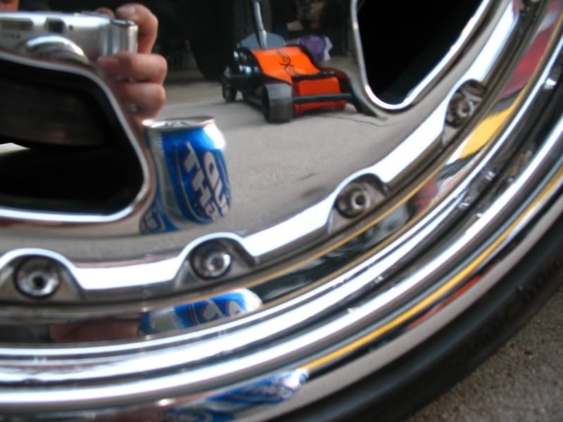

näemmä BBS valmistama tosiaan. AMG Aero II. Onko niissä rosterilippa? ostin nuo kuvan vanteet. Hintaa on vajaa 200€/4kpl kotiin kuljetettuna :lol:.
Olishan näemmä visioitakin:
Kiillotettu:
Kromattu:
mutta tää on mielenkiintoinen! lasikuulapuhallettu ja hapotettu pinta (mitä se sit tarkottaakin)
