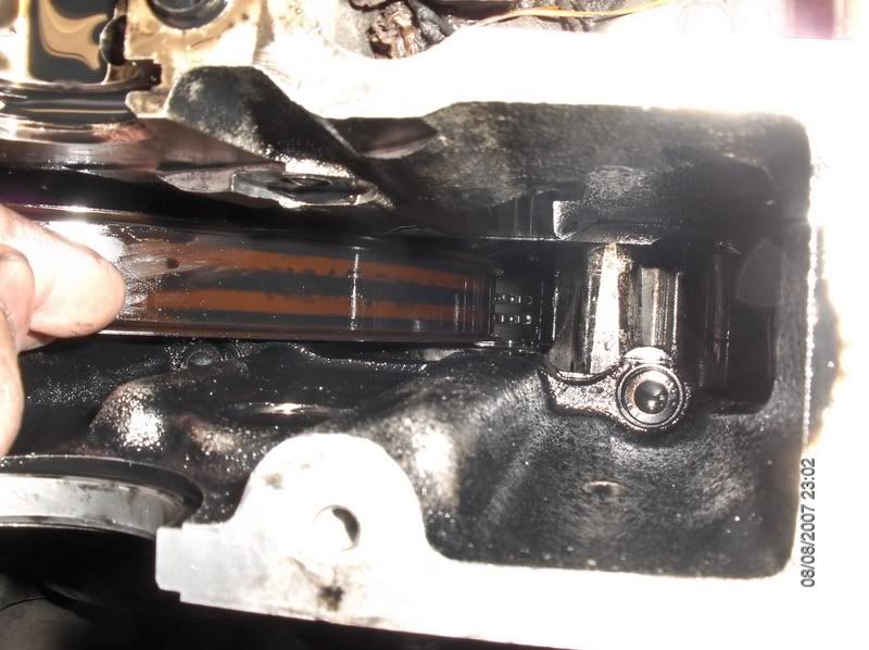

Väri vaihtunut. eiku . . . tuli kakkosauto hankittua, ja nyt olisi pientä (perinteistä) jumppaa konehuoneen puolella

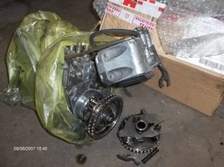

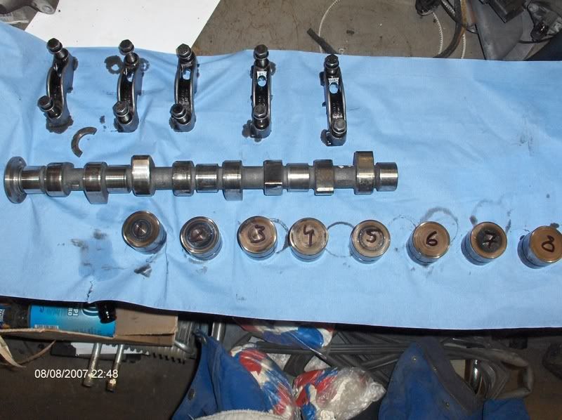

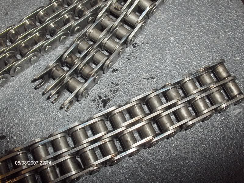

Ketju poikki. Syyllinen on pumpun ennakonsäädin, rikki palasina.

Koitetaan nyt ensin tuleeko tästä nykyisestä koneesta kalua vai ei ilman isompia purkamisia.

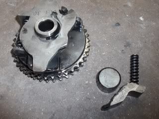

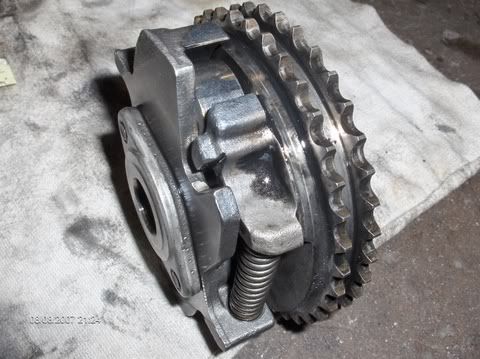

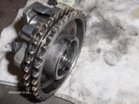

Ennakosäädin säpäleinä. Lainasin nyt rikkinäiset säätimen osat 200D:stä, jotka on oikeastaan täysin erillaiset kuin vitossa. Säätimet varmaan toimivat/säätyvät hieman erillailla. Kokeilen nyt kuitenkin kun se ei mitään maksa. Nokassa, nostajissa ja kannen päällä ei mitään vaurioita näkynyt.
Tuollasen sain näistä vito/200D osista kasattua:
Sitten mietiskelemään, että miten saan ketjun paikalleen, kun vanha ketju on poikki ja irti. Tuonne ja takasin se pitäisi jotekin saada, niin että konetta ei tarvisi purkaa
Eihän sitä saa, tai no mikä ettei.vito500tkm kirjoitti:Sitten mietiskelemään, että miten saan ketjun paikalleen, kun vanha ketju on poikki ja irti. Tuonne ja takasin se pitäisi jotekin saada, niin että konetta ei tarvisi purkaa![]()
Aika jännä, että merkkihuollon ratkaisu on vaihtaa koko kone (a' 12 000€), ja tässä on vielä hyvinkin toivoa, ettei männille ja venttiileille ole käynyt mitään, no kovin pahaa.
Ilmenikö mitään merkkejä miksi ennakonsäädin on hajonnut, onko se 600 tkm vain yksinkertaisesti liikaa, eli pitäisikö säädin varmuuden vuoksi uusia siinä puo,en miljoonan kohdalla. Kun kyseessä ei voi olla maanantaikappalekkaan, nimittäin kaikki Vitot ovat sellaisia.
Tosi harvinainen juttu tuo ennakonsäätimen hajoaminen. Ei ole koskaan tullut yhtään tommosta vastaan. Toinen ihme on, jos ei yhtään venttiiliä ole mutkalla. Nyt kannattaisi tehdä ohivuotomittaus, kun kone vielä on paikoillaan. Kyllä aina noista jokin venttiili vääntyy, jos jako menee sekaisin, mutta toisaalta nokka on ehjä, niin oisko tuurilla riittänyt nostimissa kasaanpainumisvara.

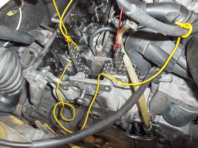

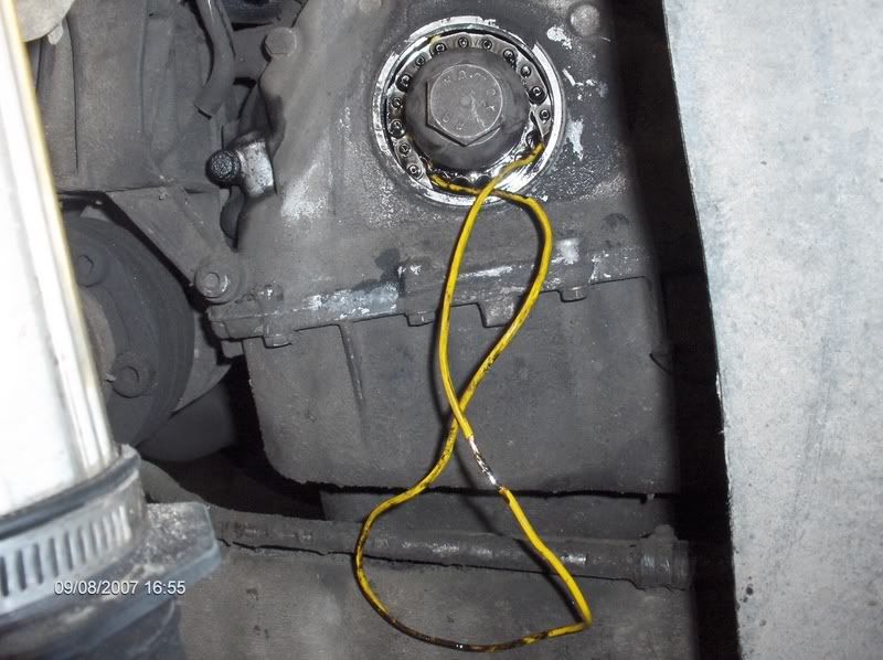

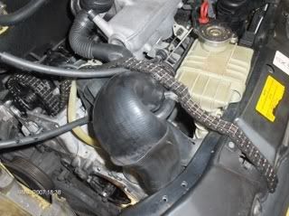

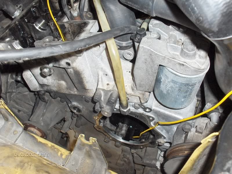

Vedin kaksi keltaista sähköjohtoaylhäältä alas. Toinen pitkän laahaimen kautta ja toinen pumpulta alas. Kampiakselin pyörä ja stefa pois ja koukulla sai johdot ongittua ulos ja sitten juotin ne yhteen. Näin sain vetojohdon ketjulle, ja ketjun kiertämään kampiakselin hammaspyöränkautta ylös. Ei ollut mikään simppeli rasti.
Seuraavaksi moottorin ajoitus ja pumpun ajotus kohdalleen. Ketju kiinni ja +50syöttöä tarjoilemaan startille.
No huh huh, ja kun vielä tietää miten ahdasta tuolla on...se ei näy kuvista niin hyvin.

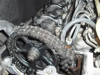

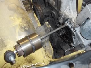

Nyt rupeaa hermo palamaan pumpun rattaan kanssa.
Kerran se ennakonsäädin otti ja hajosi jakopään sisälle palasiksi. Sain ne kuitenkin ongittua sieltä pois ja säätimen kasattua uudelleen. Nyt on ongelmana pumpun ennakko en saa sitä kohdalleen. Pumppu lukittu ja ennako joko 7 jykk tai 18 jykk. Ei satu poorit kohdalleen niin että pumpun ajotuksen saa sinne viidentoista tuntumaan. Ei nyt sitten tiedä että kumpaan asentoon jättää. Taidan kuitenkin kokeilla sitä 18. Jos vaikka toi mun lukitustappi (10,5mm poranterä) antaa sen verran periksi että se ennakko jää sinne 18. Mutta jos ketju hieman löystyy käytössä niin silloin se 7 ennakko olisi se oikea.

Jos nyt oikein muistelen niin ajotus tarkastettiin niin että pumppu on lukittu ja konetta pyöritetään myötäpäivään OT merkin ohi. Liikkeen pitäisi loppua siihen 15 tuntumaan, joka on se ennakko. Vai muistanko väärin?
Huomenna, tai siis tänään olisi vuorossa nokanketjupyörän asennus ja ketjun liittäminen. Lisäksi täytyy kävästä veholta kampiakselin etustefa, kun sen joutu rikkomaan. Hyvällä tuurilla huomenna sais vitosta savut.
Silleen sen ajotuksen pitäis mennä, paitsi tietysti ei se kauheasti pyöri se kone jos pumppu on lukossa ja ketju kireällä...ja pumppua kallistamalla on se parin asteen lisäsäätö.
Onko se booritus tosiaan noin paljon asteina, sehän on kohtuu tiuha

Oliko toi uudella ketjulla (no oli tietty), jospa se siitä venyy asteen kun vetriytyy ekan startin yhteydessä...ja muutenkin se tilanne voi olla hiukan eri kun osat ja öljyt asettuu
JUMALAUTA, ONNEKSI OLKOON !!!!
Kaivele nyt vielä myyjän haavassa veistä (jos hän lukee täällä) ja kerro paljonko oli eroa Vehon korjausarviossa ja nyt autoon menneessä rahassa

Ja niin se veitsi pyörähtää:
-Ketju 57e,
-kampiakselin etutiiviste 15e ja
-ketjunlaahainkisko 5e.
= 77e
+20h töitä
+Ennakonsäädin, löytyi tuolta romukasasta varastonperältä.
Veholla ~12500
Täytyy nyt vielä käytellä ja käydä koeajamassa. Sitten voi lopullisesti sanoa että toimiiko vai ei.
