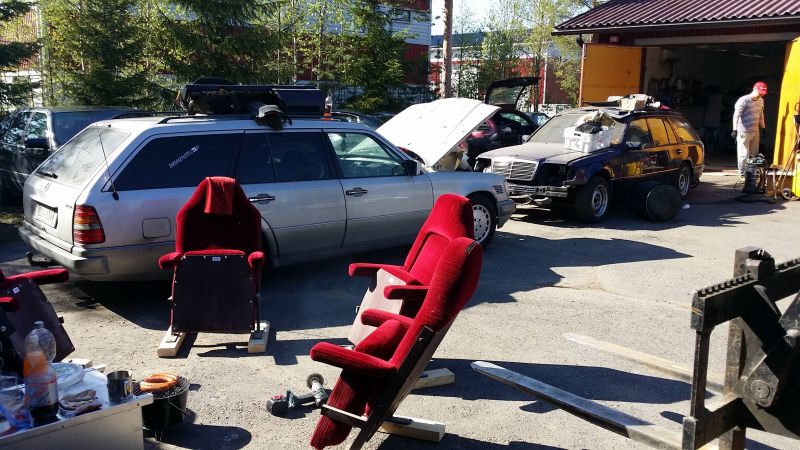

joo, tapiollahan ollu tenavassa cdi jo vuosikausia. Tapion OM646 lankkukin se rötköttää tos pihalla ja odottaa inspiraatiota. ja W140 S220CDI. Sekin tenava on myynnissä. Kyllähä tuo Welho saa sen nopiammin ku mää teen tätä vaa toisinaan. nytki enemmä motskaria rassannu. Eikä sitäkään paljoa.
Eilen siivottiin tallilla ja nykästiin mun 124 ulos, jotta pääsee ssen siirtämään nosturille. joutuu kardaanin tukilaakerille hitsaamaan uudet paikat ja sitten vetää vähän bensalinjoja pois ja diesel linjoja tilalle. Ja W202 vaihekeppihässäkälle pitänee leikata reikä kartaanitunneliin.
Kuvassa siis OM646 ja OM611 S124:et

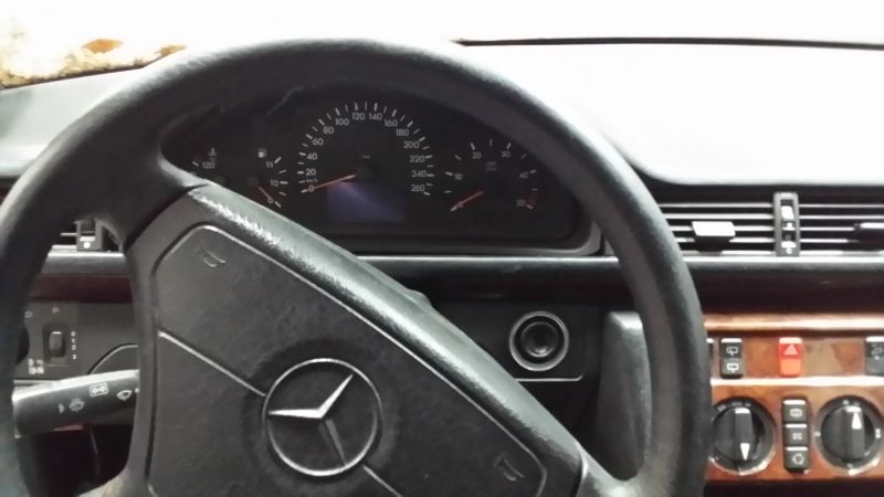

Tuossa viikko, kaksi sitten tuli kytkettyä Virtalukko auton alkuperäiselle paikalle.
