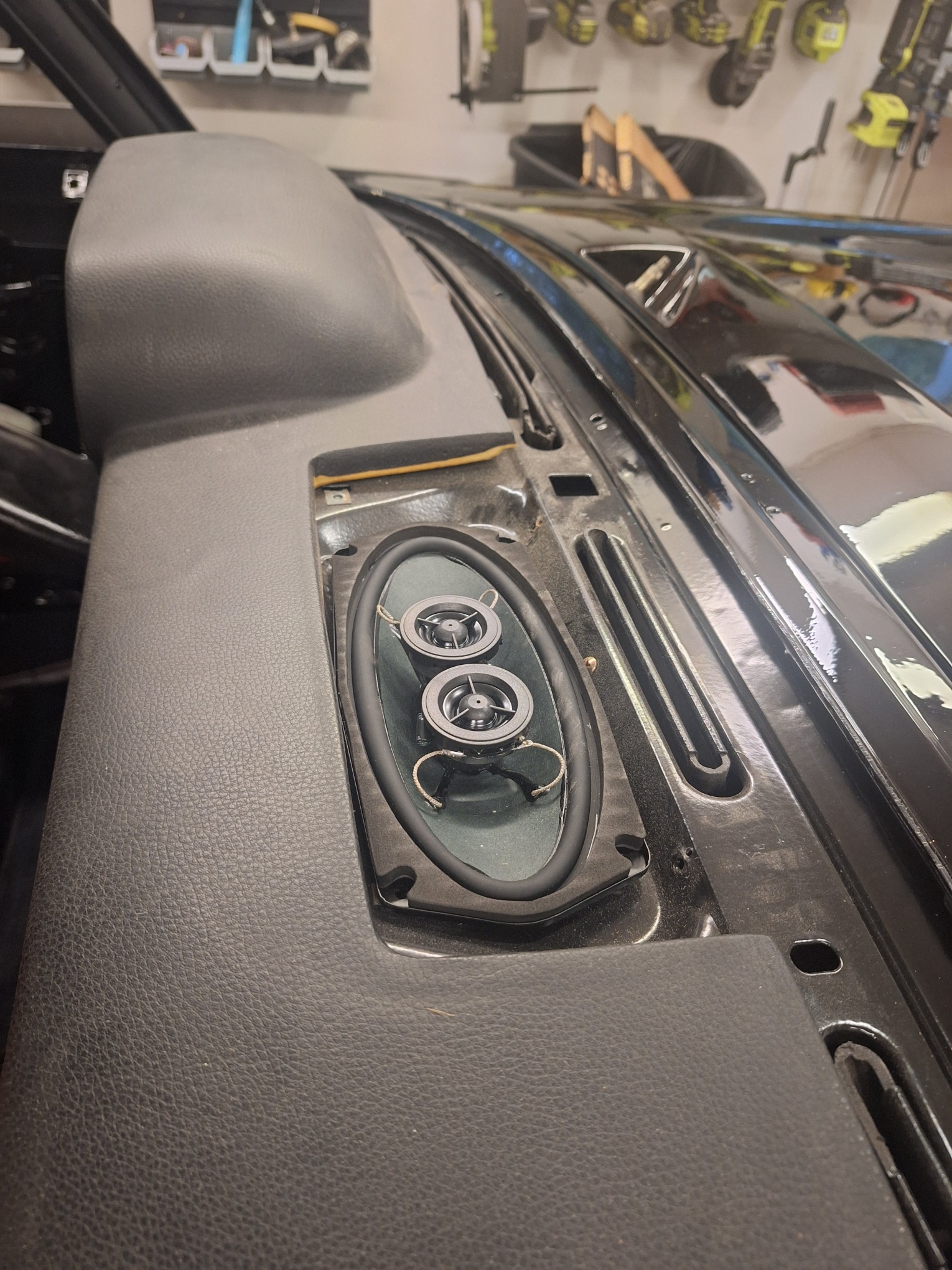

Viesti Kirjoittaja Shatter »
Mallailin ämyreitä paikalleen, ei mitään hulluttelua, perus kajarit niin voi uutisia kuunnella. Etupäähän tuli hieman päivitetty orkkiksesta niin saa kytkettyä molemmat kanavat erikseen.
