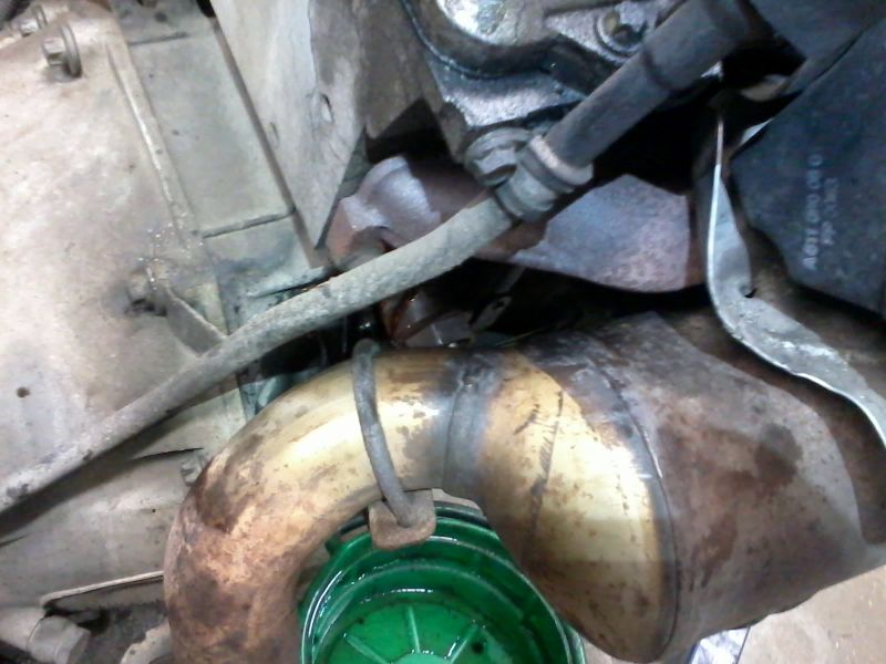

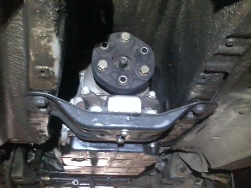

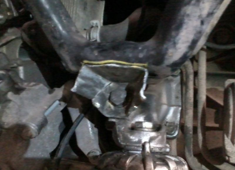

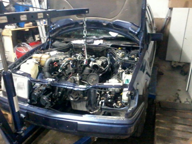

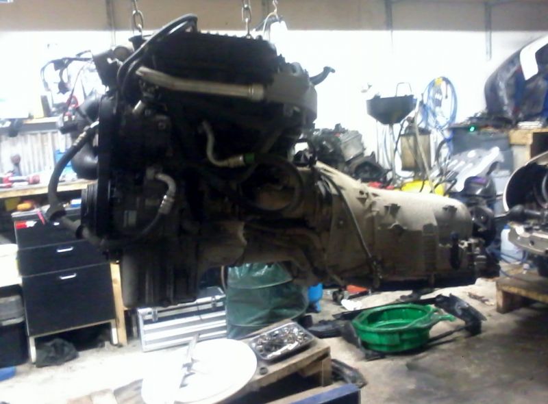

taas hommeli jatkui... Sori ku kuvat o nii paskoi, tää puhelin mikä mul on nyt lainassa, on Samsung galaxy Y
OM611 + 722.6?

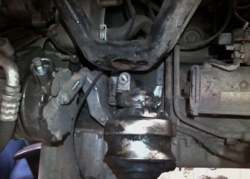

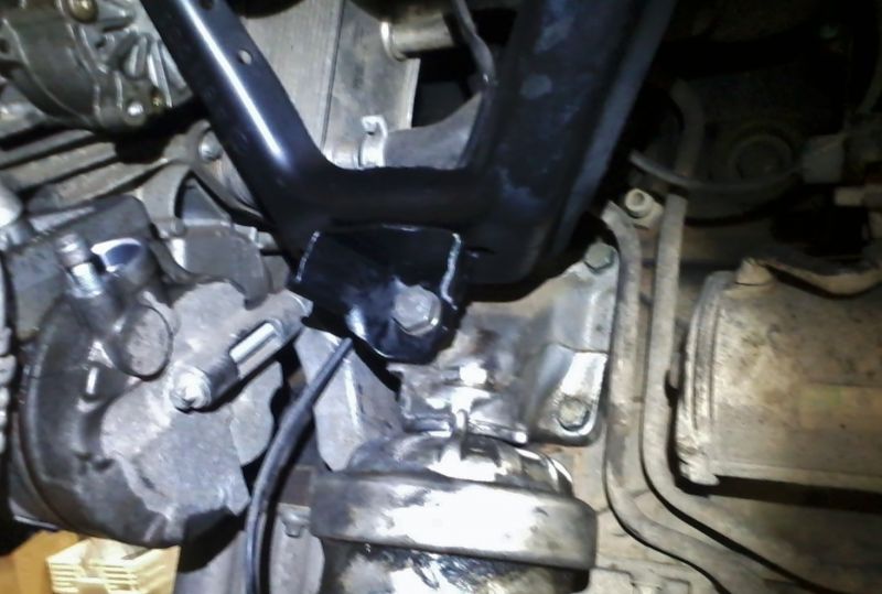

Mutta Tosissaan, Laitoin Defa 265 lohkolämppärin paikoilleen apukuskin puolelle katalysaattorin taakse kun väyryses ei lohkaria ollu ja M111 mottorissa oli.

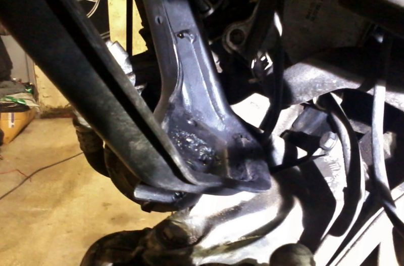

Ei ihan sopinu OM611 moottorinkorvakkeet W124 kanssa, vaan ne tuli 5cm liian eteen, niin otin korvakot M111 moottorista ja ne passannee iha ok. Mutta tietenkää imusrjan tukirauta ei enää sopinut
Niin värkkäsin sitten OM611 imusarjan tuen jatkoksi M111 alapään. Piti säätää aika moneen suuntaan, viiltää auki ja muuttaa kulmaa jne.
Onneksi sai sitten sisäpuolelta hitsattua kun siellä OM611 tuen alapäässä oli sellainen 4cm pöreä kevennysreikä minkä alapuolelle tuo M111 tuesta leikattu pätä tuli... ei ulospäin näy rumat hitsaussaumat :D
Ja iha hyvä sekä luja tuli, niin sitten hutasin siihen vähä sävymaailmaan sopivaa mattamustaa päälle.
Sitten se ei ollu muutaku menoa!
Taas kerran Kiitoksia Klasulle ku kehtas tulla auttamaan tuon väyrysen purun kanssa.

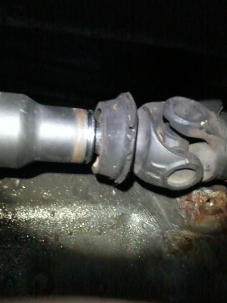

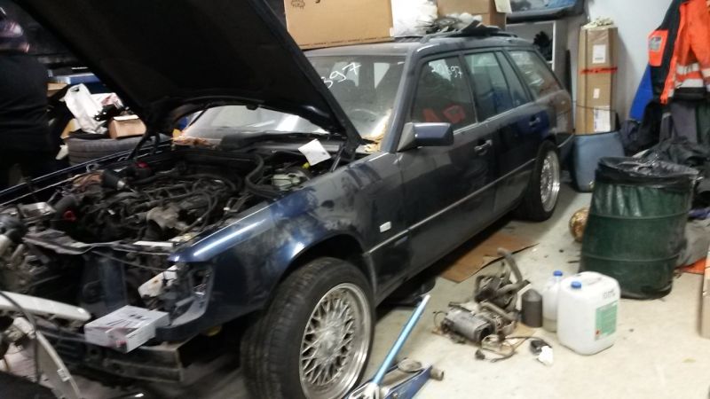

Autossa on nyt siis väyrysestä OM611 + 722 + kardaani + perä.
Mutta mutta. Pari ongelmaa taino kysymystä näin alkuun:
Vetarit. Onko väyrysen vetarit yhtä pitkät kuin lankussa? Väyrysen laippa on isompi ja siis alkuperäiset nelosbensan vetarit ei käy, pituus oli hyvä, laippa oli liian pieni.
Kardaani. kardaanissa on liikevaraa vain reilu 5mm, alle 10mm, eli poorit on melkee kokonaan sisässä. Tuossa pähkäilin mesellä asiaa ja puhelimitse sekä irc kanavilla että riittääkö se vai ei, ja tulin siihen tulokseen että riittää. Ainoa murhe on vain se että kardaanin tukilaakeri on 10cm väärässä paikassa, ja sille pitää siis tehdä uusi paikka.
Vaihdelaatikon teline tuli muistaakseni lankusta (tai ehkä manuaali W210 290:sta), jouti vain poraamaan pari reikää että sai kiinikkeeseen. Rungossa oli jo paikat valmiiksi, otin vain muovitulpat pois reikien päältä.
Viestit: 12277
Re: Sergeyn S124 E220CDI ;)
Sanokaas, kun laineracing kertoi että tuo säätötanko on väykys ja lankussa sama, ja niihä se onki (kl 4010). Millä ilveellä saan sen väännettyä paikalleen? Mikä on kynkän oikea kasausjärjestys?

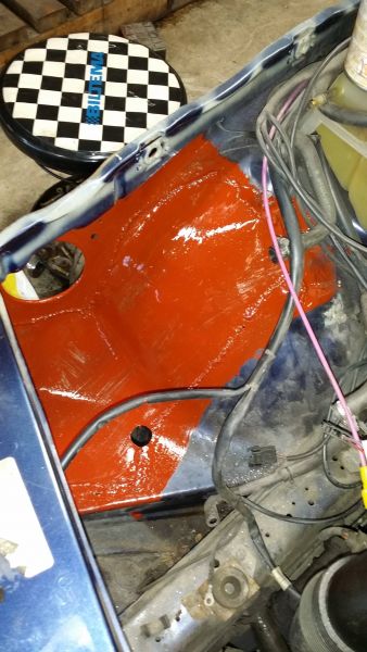

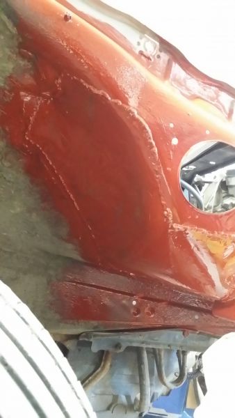

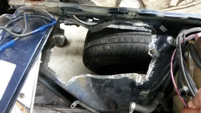

Tympein homma, eli ruosteen korjuu. Miten tuota nyt jatkaisi? Inspiraatio on kyllä minimaalinen hitsaushommiin.
Tärkein toki ensin, eli RS sovitus
on hommattuna w202 cdi takakelkka joten siitä romut.

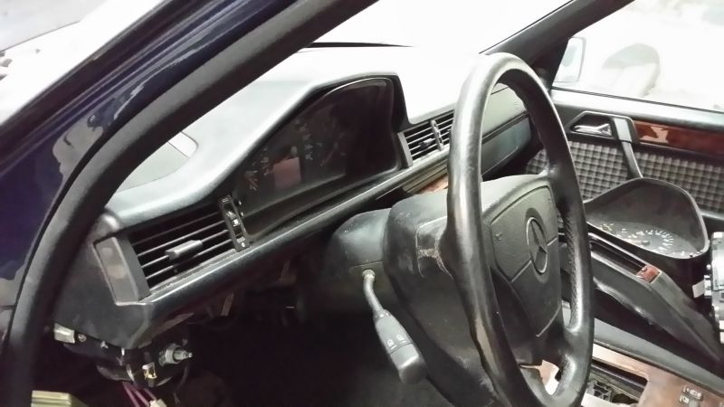

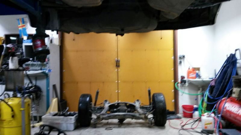

Inspiraatio palailee pätkittäin. Laitoin sedan väyrysen vetarit ja siis w202 takanavat paikoilleen. Lisäksi turautin räkää peltiin. Vedin sauman molemmin puolin :roll: ruma ku saatana muty olokoot. Yhdestä peltipalasta turattu 8)
KuvaKuva

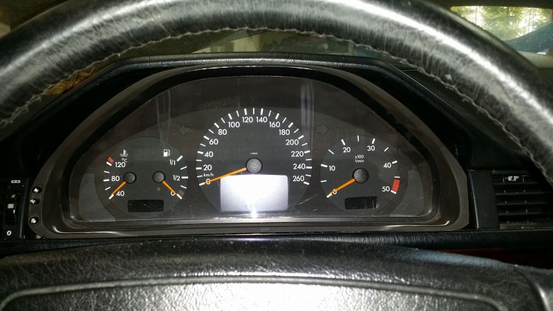

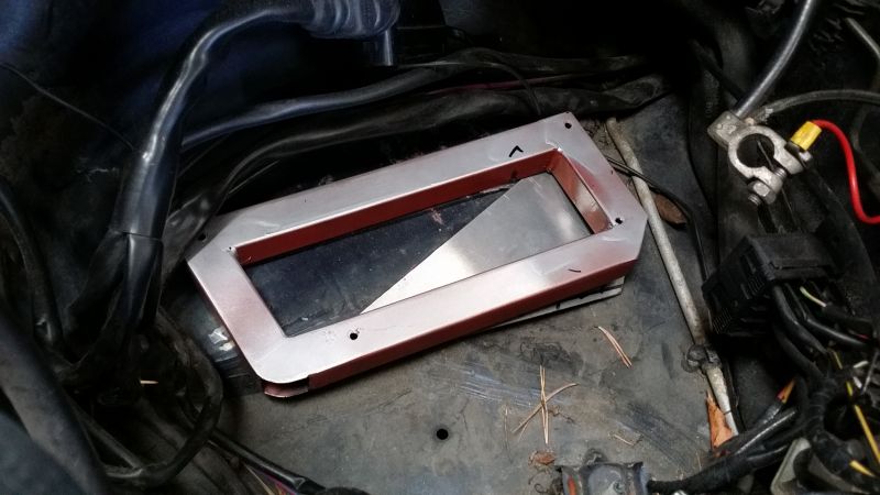

Akkukoteloon laitettiin C-merrsun älylootalle paikka, ja tekastii siihe kehikko joka hitsillä kasaan sekä paikoilleen. Loota tulee kiinni alkuperäsillä ruuveilla, saumaan tiivistemassaa.

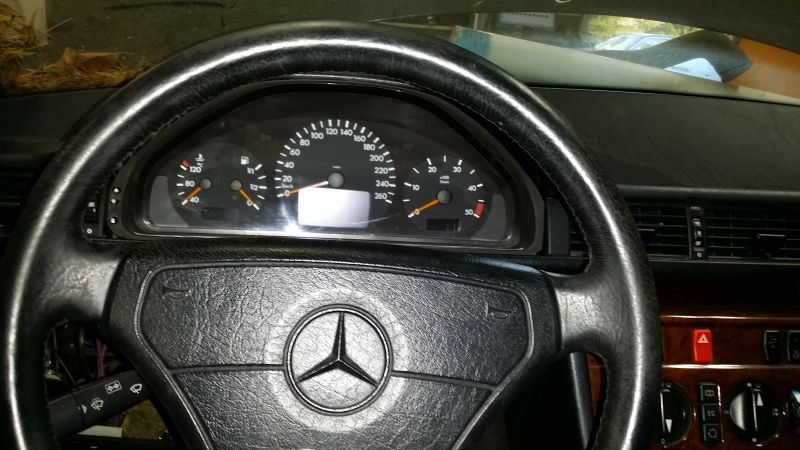

Sitten mittaristoa sovittelin paikoilleen, Facelift väyrysen mittaristo menee kun reijän viilaa sentin leveämmäksi ja mittarista ottaa päistä 2mm pois. niin ja takapuolelta apukuskin reunasta polttimoiden ympäriltä pari senttiä muovia.
Vähän se jää yläreunasta väärään asentoon.

Asiaa tarkemmin tietämättä mietin vaan tarviiko taka-akselia itse asiassa vaihtaa ollenkaan jos ABS-jarrujen signaalia haarautetaan etujarruilta myös takajarrujen tuloihin ohjausboksilla?
Viestit: 12277
no eihä sitä tarvittas ellei halua ESP toimintaan.? näin mää käsitin. Muttaku mä haluan ESP ja vakkarin toimiin, ja tän automaattiloovan.
