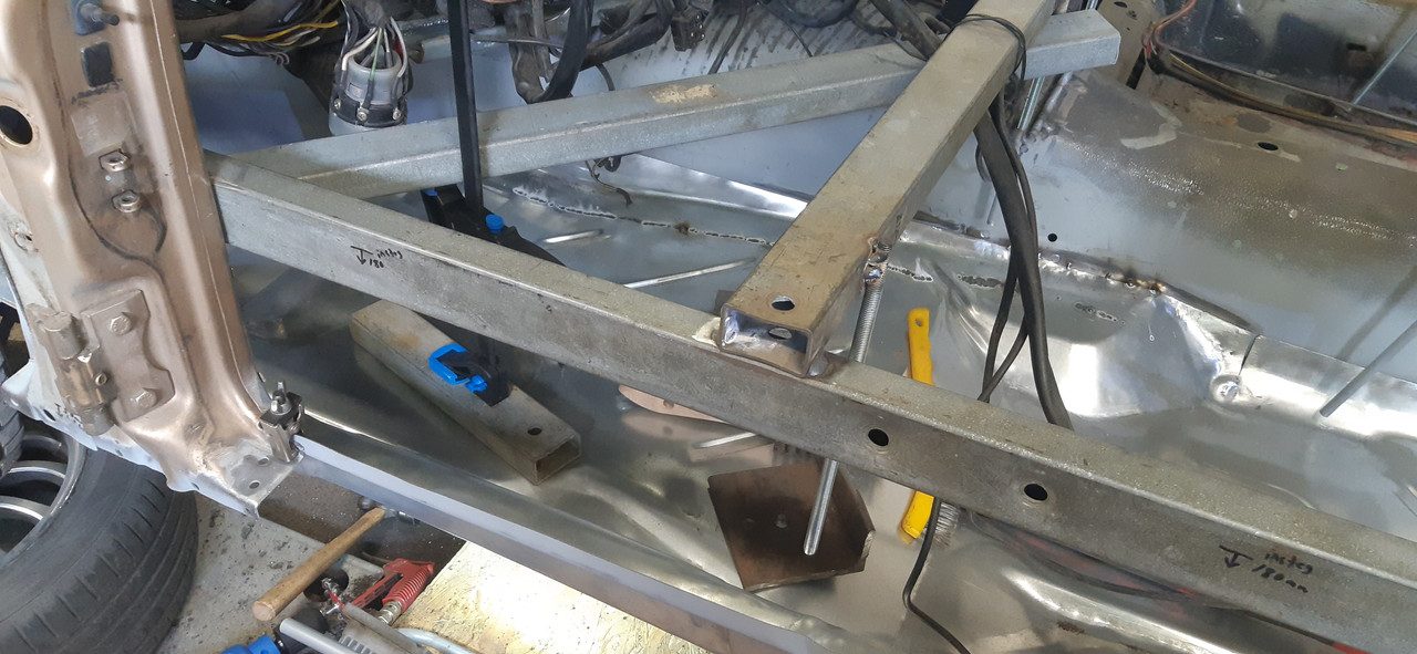

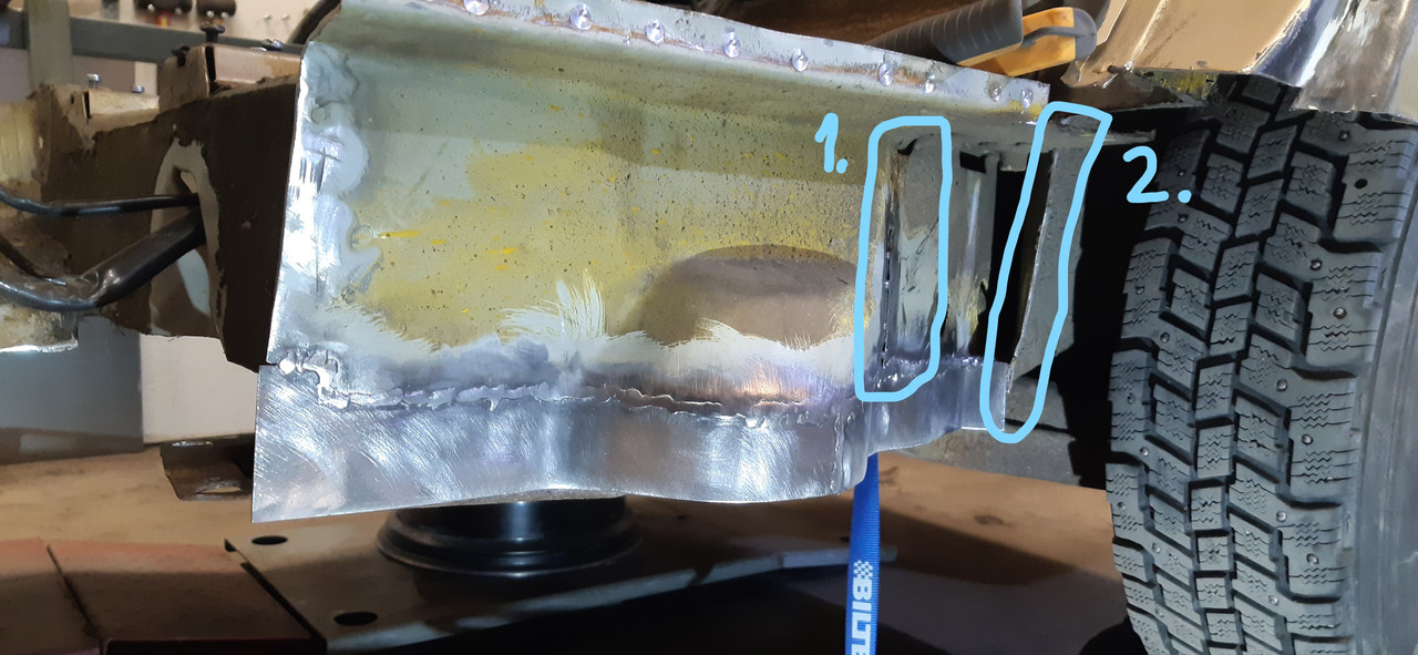

S202 kirjoitti: To 07.01.2021 21:20 Hmm, farkussahan on siinä helmasta taaksepäin lähtevän palkin sisällä vahvikepalkki joka näkyykin tuossa yhdessä kuvassa. Taitaa olla 1,5mm levyä, taitettu ylä ja alareunasta pari milliä ja pätkillä hitsattu palkin sisään. Eli samalla tyylillä vois helman sisään hitsata sellaisen. Millisestä vähintään. Hyvä tulis silläkin konstin mitä ehdotettu eli yläreunasta siihen helmapellin ja lattiapellin väliin pystyyn pelti, mutta alareuna on vähän vaikeampi tehdä siististi.
Mitä kohtaa tarkoitat? Siis missä kohtaa on vahvikepalkki?
Viestit: 5544
Re: w123 300tdt
Sielä taka-akselin yli menevän palkin sisällä on pystyssä 1,5mm vahvuinen levy, sedan korissa sitä ei ole.
pasi84
Viestit: 1279
Re: w123 300tdt
Viesti Kirjoittaja pasi84 »
S202 kirjoitti: To 07.01.2021 21:51 Sielä taka-akselin yli menevän palkin sisällä on pystyssä 1,5mm vahvuinen levy, sedan korissa sitä ei ole.
Tarkoitatko jotakin näistä?
Kuvaupload pic
Viestit: 5544
Re: w123 300tdt
Joo toi 1
pasi84
Viestit: 1279
Re: w123 300tdt
S202 kirjoitti: Pe 08.01.2021 18:27Joo toi 1
Ahaa,kiitos. Mutta tuo vahvistus loppuu tuohon, ei mene helman sisällä enään siitä..

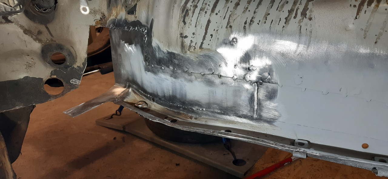

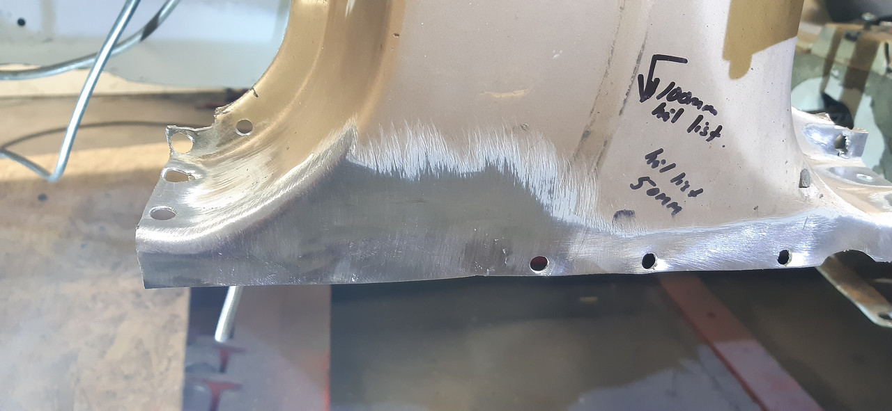

Tein valmiiks vahvistuspellin tuonne 2mm pellistä niinkuin se oli alunperin myös.
Originaalisti on vain pistehitsattu sisäpuolelta. Tein samanlailla ja pisteillä laitoin myös ulkopuolen yläreunan, tuli tukeva :)
Tästä jatkan sitten 0,9mm pellillä joka menee vahhvistuspellin päälle ja pistehitsaan kiinni vahvistuspeltiin sen kiinni :) Vaimoni käväsi tallilla tänään "kylässä" ja toi mukanaan munkkeja joten kahviteltiin siellä ja juteltiin, oli tosi mukavaa ja siitä sain enrgiaa jatkaa :clap:

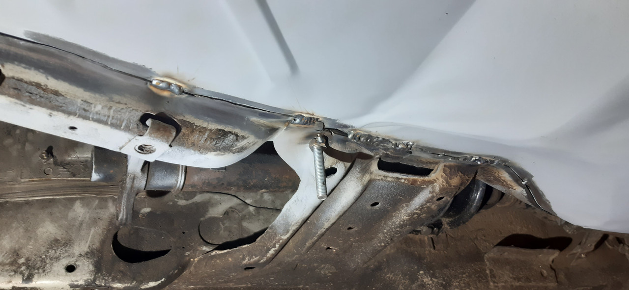

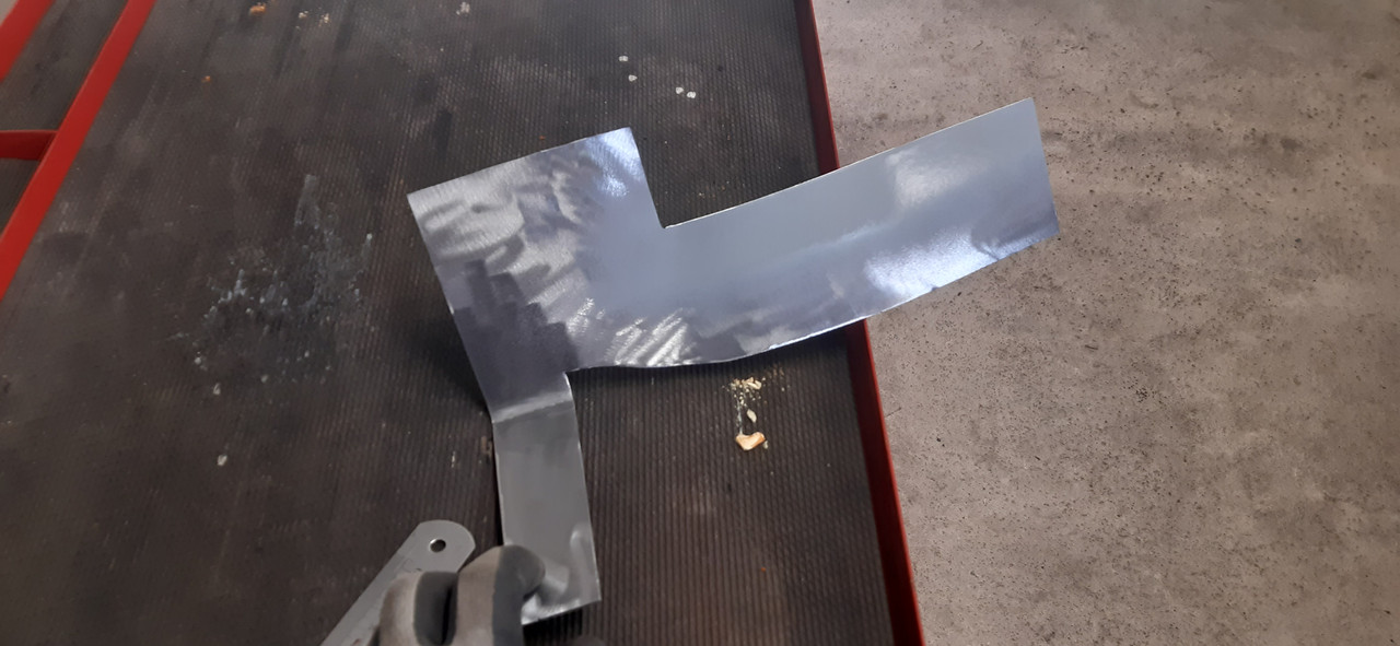

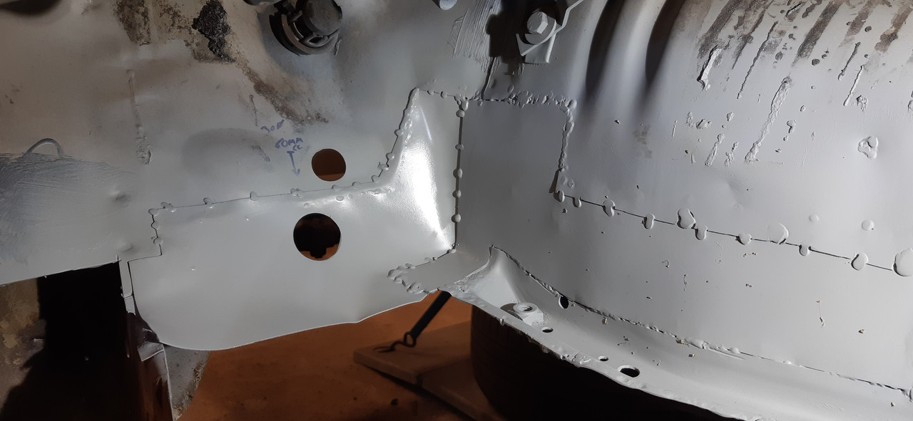

Tein vahvistuspellin taas :)
Paikallaan :
Valmista:
pasi84
Viestit: 1279
Re: w123 300tdt
Menee hommat eteenpäin. Tässä eilistä touhua..

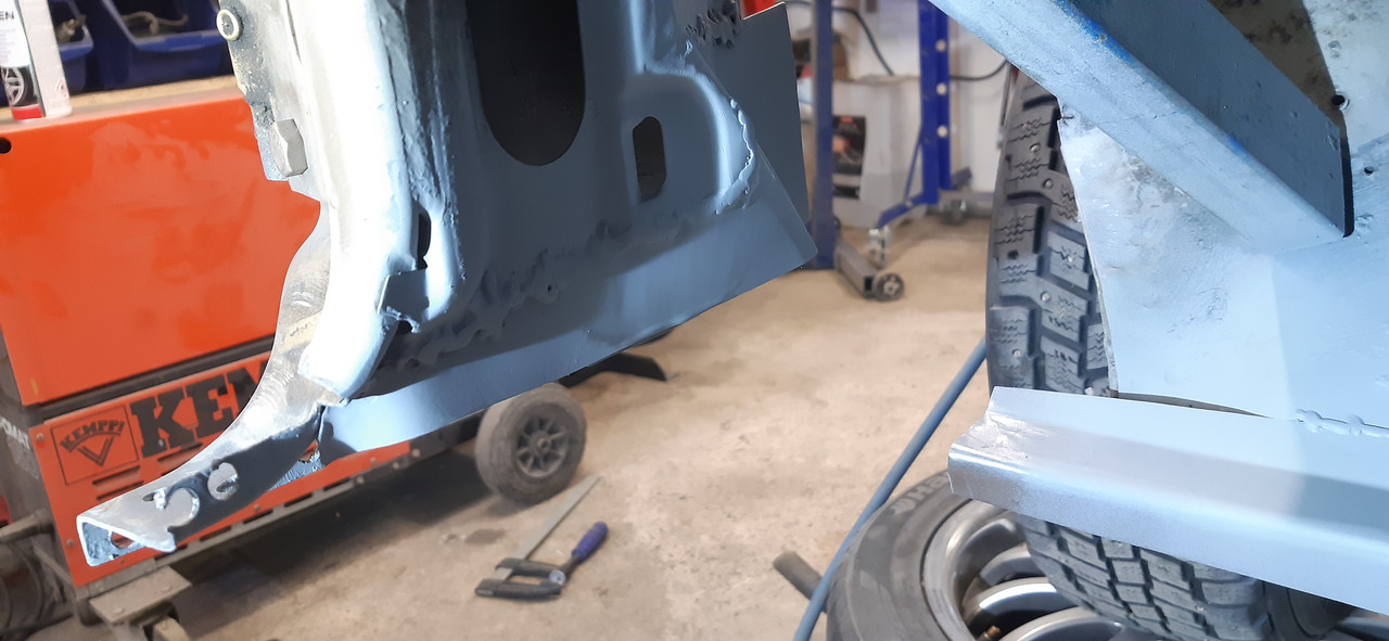

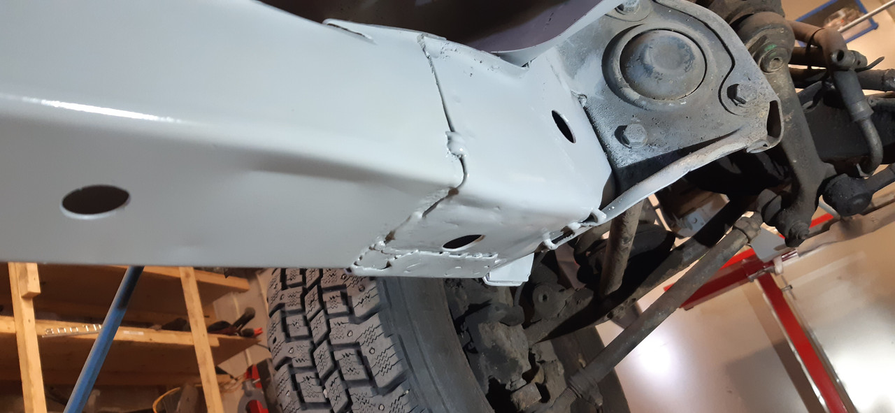

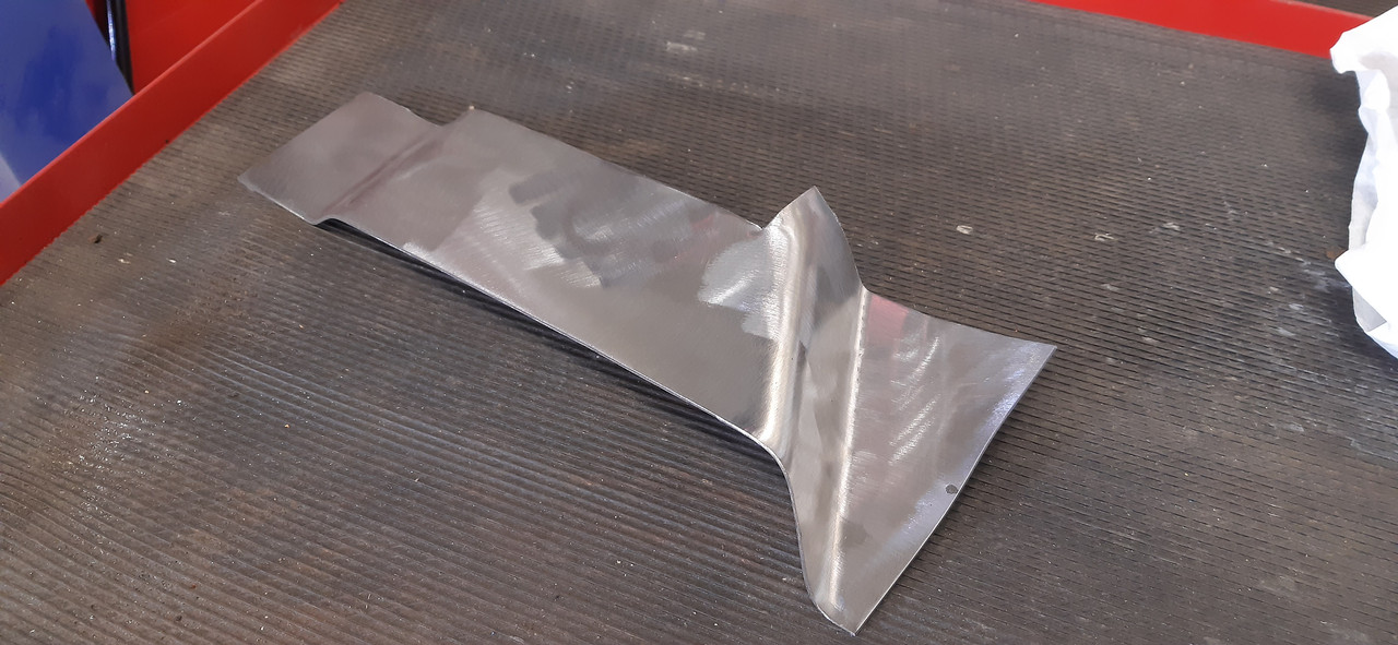

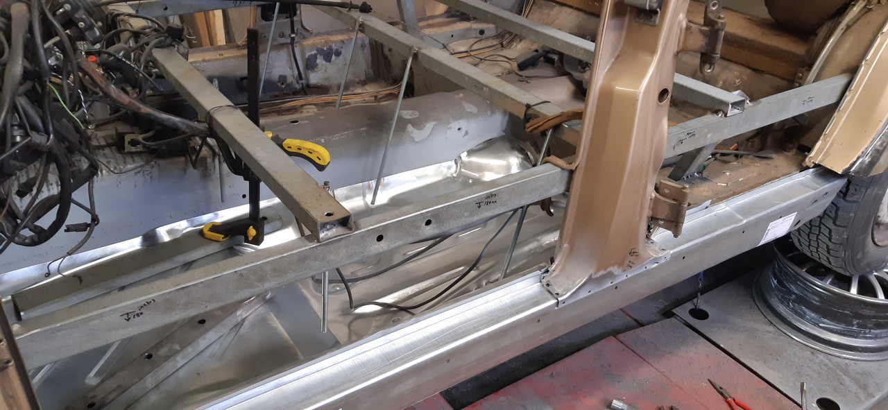

Tuli tänäänkin jotain touhuttua :D Raamipalkkiin piti tehä 2mm pellistä pala..
Korjattu:
Sitten oli b-pilarin vuoro..
Valmis
Sisäpuoli sai uuden reunan myös..
Tästä jatkuu :D
pasi84
Viestit: 1279
Re: w123 300tdt

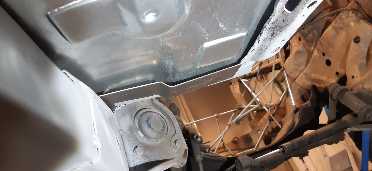

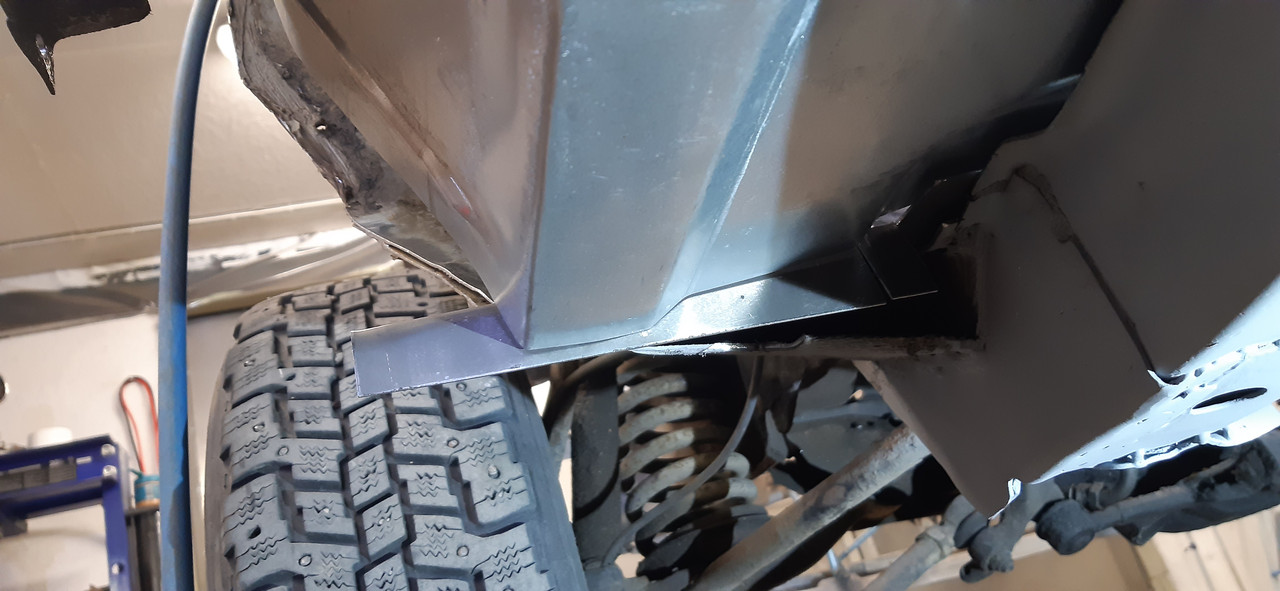

Vähän lisää peltiä sinne 1,2mm pellistä. Tulee lattian alle tueksi.
Tuli ihan ok vaikka en olekkaan peltiseppä :D
Tuo kantti tulee sitten lattian alle tueksi.
Valmista lattialle:
Täytyy vielä a-pilarille laittaa uus kantti sisäreunaan että on mihin hitsata kiinni lattia/helma. Sitten täytyy tunkin kiinnikkeet korjata koska niitä ei enään saa mistään.. Sitten se alkaa olemaan lähellä että voi alkaa hitsaileen paikalleen lattiaa ja helmaa :D

A-pilarin sisäpuoli vaati uuutta peltiä..
Vamista:

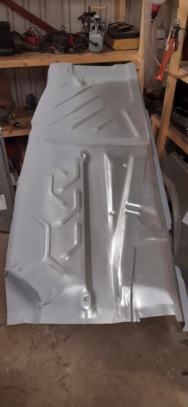

Valmistellut uutta lattiaa hitsattavaksi, käytän Teroson VR4500 hitsimaalia.
Kohta voin alkaa laittamaan uutta lattiaa paikalleen ja sitten lopuksi helmaa :D

Passailen lattiaa/helmaa viimeisen kertaa ennenkuin alan hitsaamaan.
Lattiaa laittamassa kiinni..
Ens viikolla jatkan koska kaasu loppu hitsille :D
pasi84
Viestit: 1279
Re: w123 300tdt

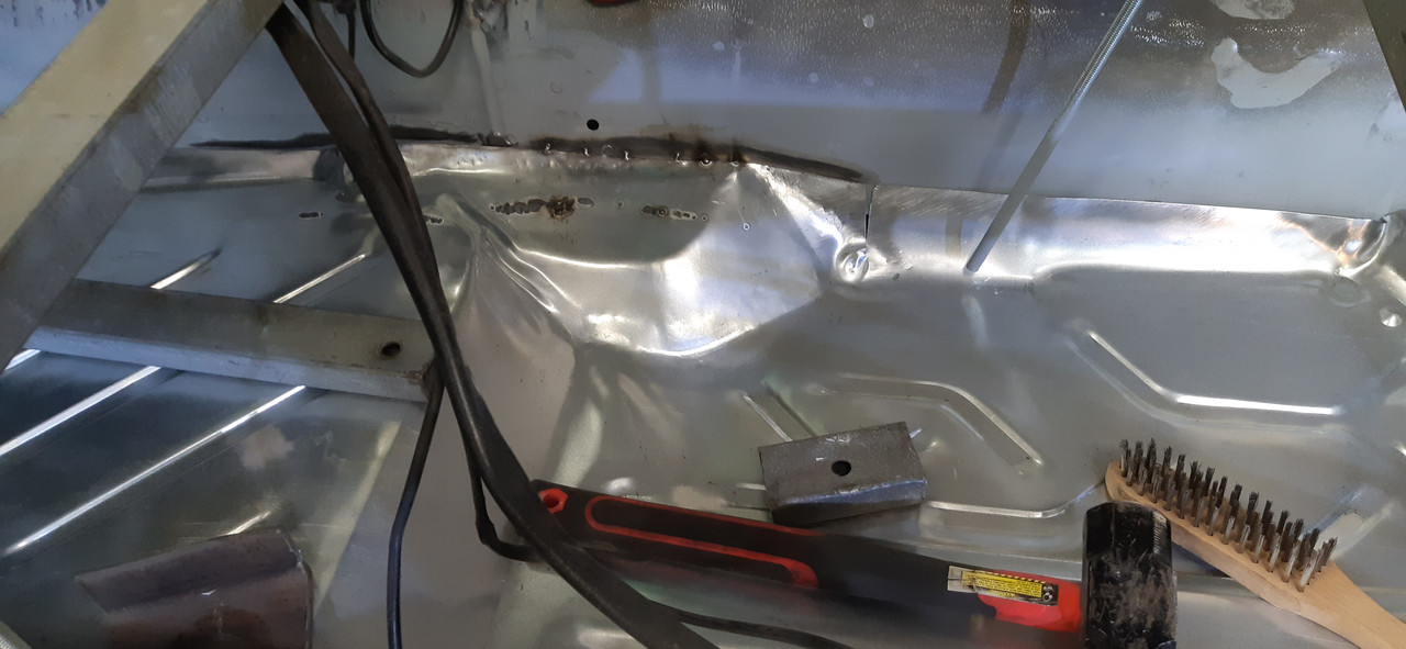

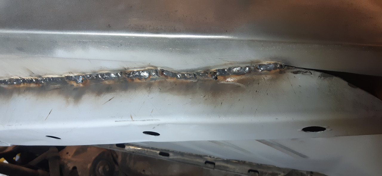

Saan kiristää lattiaa kunnolla puristimella ennen hitsausta että on oikein kohillaan..
Hankala saada hitsiä kunnolla onnistumaan kun joutuu lattialla ryömimään ja hitsaaamaan :o
Alkaa näyttämään jollekkin :)

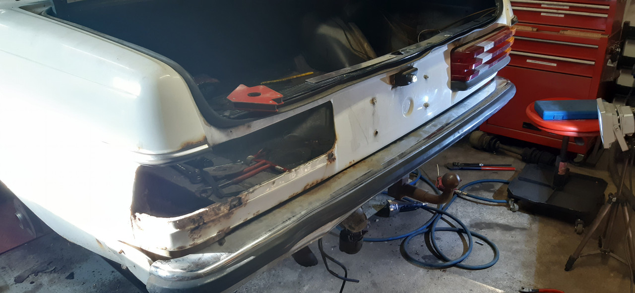

Tuli ostettua vielä toinenkin w123 :o :D Tästä teen itelle käyttöauton, auto on 240diesel turbolla varustettu ja rekisteröity myös turbolla. Tarvii hitsausta ja yleistä kunnostusta.
Tässä kuva, ei ole parempaa vielä, lisää tulee :)
Ruoste on saanut otteen autosta, ja varsinkin takapäästä. Jarru ja dieselputket menee vaihtoon. Jarrustalutat menee remonttiin myös, on ihan jumissa.Auto on viimeksi katsastettu 2003 vuonna.

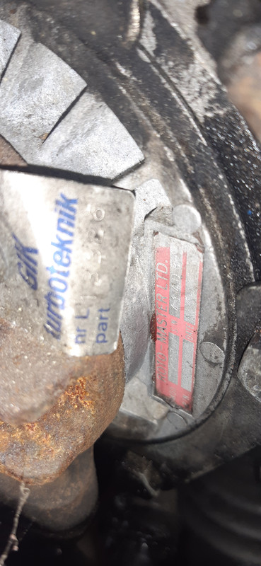

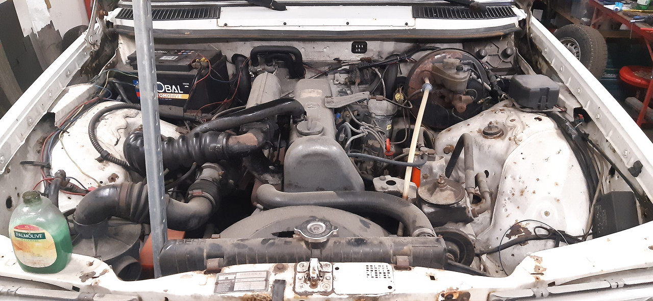

Moottori
Turbo on Roto-Master.

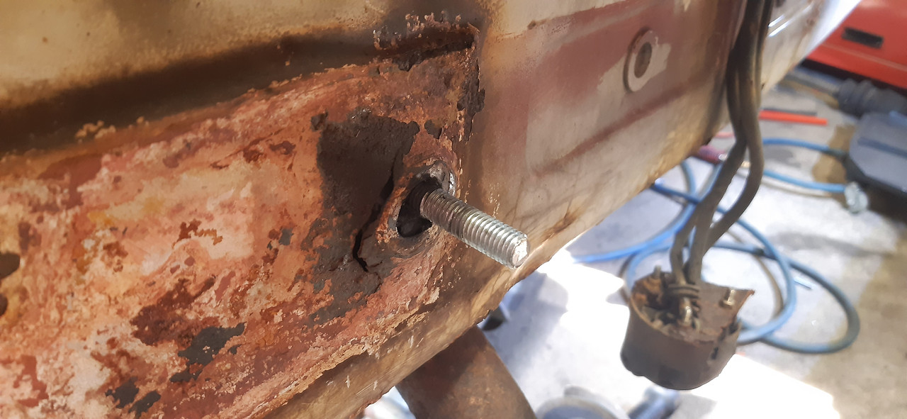

Onko kenelläkään tietoa miten nuo takapuskurin /vetokoukun pultit on kiinni korissa? Tarkoitan niitä sisempiä perässä, ne joilla myös vetokoukku on kiinni. Näyttäisi mun autossa että niissä on mutterit mutta joku edellinen omistaja on sahanut ne poikki ja nyt ne on liian lyhyet. Näyttää että siinä pultissa koriin päin on mokula joten sitä ei voi vaihtaa?

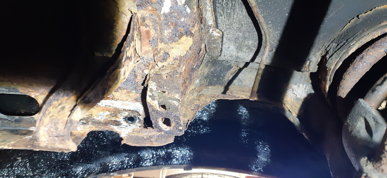

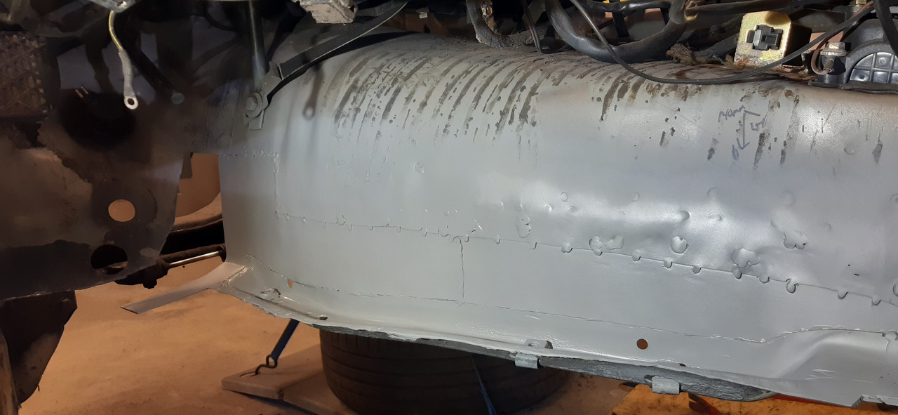

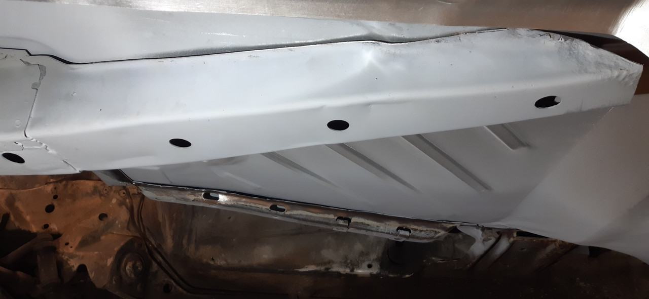

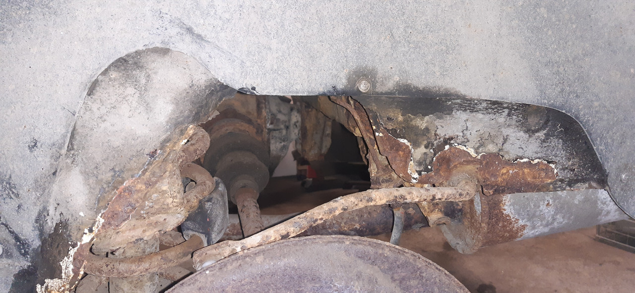

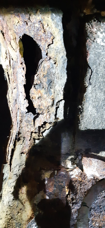

Aloin kaiveleen ruosteita esiin ja aika laho tää on kyllä.. vähän sellainen olo että pitäiskö tästä laittaa purkuauto tdt:lle.. Mitäs tykkäätte? Harmi kun haluaisin tästä käyttöauton itelle.. kai joku täällä on korjaillut samoja kohtia, ne on siis rengaskoteloihin päin takana ne palkit minkä lähellä jousilautaset on kiinni..
Puskurin pultit sain korjattua ainakin(se oli ennen kuin löysin nuo ruosteet tuolta alta) :mrgreen:
Ja puskuri ja koukku passas paikalleen :D

Minä en ainakaan rupeaisi tuota hitsamaan. Löytynee myös muualtakin ruostetta kuin kuvien paikoista esim. taka-akselin kiinnityksen vierestä.

slsl77 kirjoitti: Su 18.07.2021 18:12 Minä en ainakaan rupeaisi tuota hitsamaan. Löytynee myös muualtakin ruostetta kuin kuvien paikoista esim. taka-akselin kiinnityksen vierestä.
Tarkoitatko niitä etumaisia kiinnikeitä mitkä on takalattiassa kiinni?
