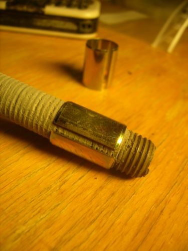

Noniin, nyt on kammijo vaihettu, suurkiitos veskolalle neuvoista ja työkalujen lainasta. Myös muut tarjosivat apua. Tämä rohkaisee jatkamaan merssuharrastusta ja kirjoittelemaan tänne :P Kiitokset avuntarjoajille :thumbup:
Ja itse operaatio.. Ensinnäkin kammion kiritysrengas oli todella löysällä. Otin tukevan haara-asennon ja aloin avata rengasta, mutta lensin melkein nokalleen ku ol niin löysällä. Siitäpä sitten putsaamaan kantta ja kammiota ja uutta kammiota tilalle. "Uuden" kammion suuttimen pohjan oli melko syöpynyt ja sitä sai hinkata hiomapaperille kauan puhtaaksi. Tuommonen orkonen oli uudessa kammiossa, liekkö haitallinen?
Siitäpä sitten uutta kammioo kiinne ja suutinta perään. Muta ei saatana, eipä vaan lähe suutin kierteelle!! Ihmettelyä ja varovaista yritystä, lopulta alan hämmästellä kun suuttimen juuressa olevan roskasuojamikälie ei me pohjaan asti. Jos suutinta yritti kiristää meinasi muovisuoja haljeta. Aikani ihmeteltyä tajusin, että kiristysrengas on väärinpäin!! Laitoin sen juuri samoin päin kun oli irroittanutkin. Kiristysrengas irti ja oikein päin, tadaa, muovisuoja meni hyvin paikalleen ja suutinkin lähti helposti kierteelle sormilla pyörittämällä. Liekko tuossa kiristysrenkaan väärinpäin asentamisessa syy kierteiden korkaamiseen. Tästä seurasi ainakin se että muoviosa ohjasi suuttimen väärälle kierteelle. Jokuhan tuolla on käynyt härkkäämässä ja irti otettu kammiokin on melko uuden/vastaputsatun oloinen:
Ja tuon näköinen tuli sen kierteestä :sick:

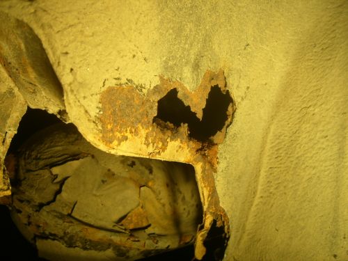

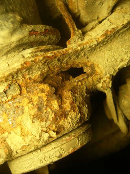

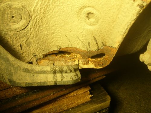

Tänään tuli pestyä takakontti, että sais ruiskia sinne ruosteenestoaineita.

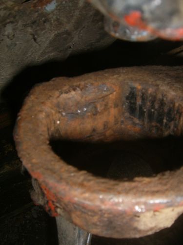

Löytykin vähän samalla hitsattavaa, kun ihmettelin mikä tuolla tukivarsissa on väljänä. :lol:
Takakelkka.
Kupruilevan massan alta löyty tuommonen takalokarista:
Takalokarin etuosa:
Ei ollu katsuri hirveesti koputellu, kun ei löytynyt lauantaina ruostevaurioita. Tarkotus olisi ruikkia kotelot täyteen öljy+kotelosuoja coctailia, niin hyvä tässä vaiheessa tukkia nuo rei'ät.
En vielä keksinyt täysin mikä tuolla tukivarsissa on väljänä. Kaikki muut tangot näyttää melko uusilta paitsi ylempi etummainen (se joka on vinottain) Renkaasta kun heiluttelee niin tuntuu ihan reilu välys ylhäällä. Pitäskö se sitten koittaa alkaa tuosta taaimmaisesta ylävarresta ja koittaa ne vaihtaa.
Re: 300 turbodiesel -89 sedan. Naatiskelua ja korjauksia.
Huono oli katsastusmies kun ei sitä väljää paikkaa osannut osoittaa.
Koita nyt vielä silleen, että joku muu nitkuttelee rengasta ja toinen katsoo mistä se falskaa. Kaikki puslat pitää olla timmisti kiinni...tosin kun on vanhoja varsia niin onhan siellä vähän väljää jokapaikassa., jotta sikäli helpoimmalla pääsisi kun laittaa kaikki kerralla :problem:
Onhan se semmoista arpomista mitkä kaikki siellä on väljiä ja kuinka paljon kenenkin mielestä.

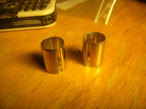

Nyt olis survottu holkit tukivarren kiinnityksen väliin. Motonetistä löyty. 3,5eur mokomista rimpuloista.
Ruosteitakin oli tarkoitus alkaa laitella, tää tyssäs peltipulaan. Joensuun rautavarastolla ei ollu muuta kuin isoja arkkeja peltiä, eikä tällä huollon sijaisajoneuvolla (polokupyärä) saa semmossii kuljetettua :cry: Jostain nurkista löyty vanha tietokoneen kotelo, mutta sen hyödyntäminen hyljättiin, kun näytti olevan alle milin peltiä.
Ai noita rinkuloita sai irtonaisinakin motonetista...heh...tein itte ja säästin (ei ne puhunut motonetissa holkeista mitään...jaa mikä asiantuntemus :sick: ) :D No kuitenkin hyvä, että asia tuli puheeksi kun niitä tosiaan tuntui puuttuvan niistä tukivarsilaatikoista / pulteista. Pirskule se on pienestä kiinni ja porukka maksaa 4-suuntaukset ja kaikki, eka töyssy ja kulmat on vinksallaan... :sick:

Tuommosia:
Takatukit/holkki MB 124/201 17-2712 W124 Tukitangon pultin holkki (1/tanko) [1985 - 1995] 3.50 €

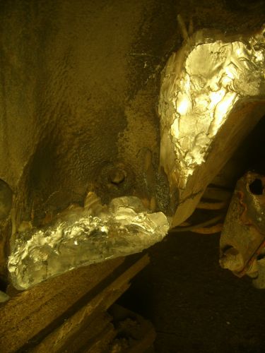

Päivän ohjelmana oli mätähommia:
Pikkasen ruosteista peltiä niin ei ala koppa hylkiä :lol:
Takapyöräkotelon takaosa:
Takapyöräkotelon etuosa:
Tuli huomattua, että kovin on mädäksi päässyt kelkan etukumin korvakko sisältä. Täytyy varmaan kelkka vaihtaa ehjempään jossain vaiheessa. Pitäskö uudet kumit työntää kiinni sikaliiman kanssa, etteivät pääse tuolla reiässään muljumaan?

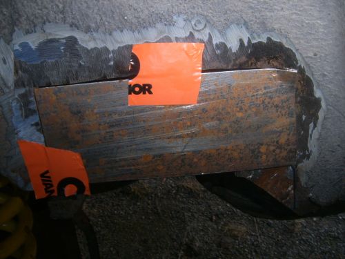

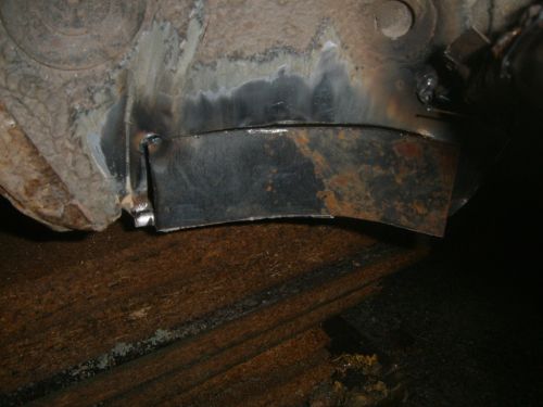

Merciless Benz!! Vähän armottomalta on tuntunut hetkittäin viime päivinä :D Sen verran on tullut telmittyä tuon auton kanssa.. Pihalla kun tusaa, niin on säiden armoilla, millon tulee mitäkin lajia niskaan. Suojakaasukin pääs loppumaan, niin piti pyörän kanssa sipotella lumessa pullo täytättämään :lol:
Vähän roiskasin tinaa saumojen päälle. Alla olevan sauman hitsasin niin tiiviksi kun se näillä käsillä ja tuolla esabinromulla on mahdollista.
Sitten vielä kotelosuojaa toiselle puolelle, niin luulisi tämän auton eliniän kestävän.
Taidettu suorittaa tuolle autolle hyvä ruosteiden suojaus. On meinaan pyöräkotelossa hyvä kerros todella sitkeää massaa. Liekkö kiveniskumassaa? Sellaista sitkeää polyesteriä. Vaikuttaisi että ruostumista ei ole pysäytetty ennen massan ruiskimista, ja nyt se on tuolla massan alla muhinut läpi.
Tänään riivin viimeisen kromikaaren irti. Yllävän hyvä näköinen pelti oli alla, vain yksi pieni ruosteenalku. Yksi kromikaaren popniitti oli laitettu sillesti että se tuli ulos kyljen puolelta. Pitää hitsata umpeen nuo popniitin reiät, poistaa kaarista ruosteenalut ja rapata maalia päälle. Aatelin koittaa Annitrolia pariin ruostekohtaan, mitä on ainakin takalokarin etuosassa.
Ompi tuolla ihan avoimia ruostekohtiakin pohjassa, varsinkin takakelkan yläpuolella. Aion ruiskia ruostekohtiin kotelosuoja+öljy seosta, josko se hillihtis korroosiota.
Vielä pitää paikata vasemmalta puolelta takapyöräkotelon etuosa. Sitten sais riittää tinaaminen tältä erää. Hidasta puuhaa tuo noitten ruostereikien kursiminen, mutta onneksi on aikaa, työkalut ja kädet. Hölmöläisen hommaahan tää on, kait? Useempi vuos tällä olisi kuitennii tarkoitus ajaa. Min. 5 vuotta tai 100 000KM . Kohta on eka vuos takana ja liekkö kilsoja tullut etes 10tkm :o

t.eskola kirjoitti:Tuli huomattua, että kovin on mädäksi päässyt kelkan etukumin korvakko sisältä. Täytyy varmaan kelkka vaihtaa ehjempään jossain vaiheessa. Pitäskö uudet kumit työntää kiinni sikaliiman kanssa, etteivät pääse tuolla reiässään muljumaan?
En suosittele liimaa laittamaan :D sen sijaan jonkun liukasteen kanssa puslat tyrkkäät paikalleen (esim. fairy on toiminu hyvin). Ei kait ne siellä pahasti muljua :)

Taas on mercin kanssa taisteltu. Vähän suihkasin maalia ja vituxhan se män :lol: Aattelin varaosakaupasta ostaa kilikalipullon, että saa vähä lokarinkaarta tilapäisesti maalata. Heillä olikin sitten tarjolla ihan oikeita maaleja niin otinkin sellaista. Eipä siinä, kyselin että tarviiko tää jotain lakkaakin, kun on tullut rapattu jollain akryylimaaleilla, jotka ei lakkaa välttis kaipaa. Otettiin sitten oikein lakkaakin. Vähän suihkin maalia, ilman sen kummempia pohjatöitä, vähän epoksia olin laittanut alle. Vanhasta muistista laitoin sitten kovettajan värimassaan :shock: Aloin sitten ihmettelemään, että kuinkas lakan kanssa, laitetaanko tähänkii kovettajaa? Seuraavana päivänä sitten kaupaan soittelemaan:"kovettaja tulee lakkaan, ja vain ja ainoastaan lakkaan"
Noh, jos joku kehtais tämmöselle pölvästille vastata kannattaako tohon konkurssiin enää vetää lakkaa päälle vai hierasenko myöhemmin pellille ja homma alusta?
Sitten tuli nuo takakelkan etukumit uusittua... Vähän kuppia puhtaamaks ja reilusti rengasrasvaa kuppiin ja kumiin. Sitten tunkilla tuuppamaan tukivarren kulmasta puslaa kiinni. Ei toivoakaan.. pusla ei lähde edes alkuun :? Pusla ainoastaa hieman repesi etukulmasta. Diagnoosi->kuppi on niin hapettunut että se pitää saada kunnolla puhtaaksi. Teräsharja kiinni porakoneeseen ja sillä kuppia hoonaamaan. Taas tunkilla tukivarren kulmasta rutistamaan->kumi menee puoliväiin. Sitten pultti kiinni ja sillä avitusta. Hieman kiroilua ja pari katkennutta verisuonta päästä->kumi on pohjassa asti! Hienoa!
Sitten toinen puoli, sama ruljanssi kuin edellisessä, mutta tämä ei sitten suostu uppomaan millään. Vanhasta pultista meni kulmat pyöreeks äheltäessä ja uusi pultti meni katki :shock: Kaiken hyvän lisäksi puslan sisäosasta alapuolelta murtui pieni pala metallia pois. Alapuolella prikkojen ja puslan välissä oli vesipumppupihdit, että pusla pääsee tulemaan pohjaan asti, mutta pusla ottikin kiinni pihtien leukoihin->palanen murtui pois. Lopulta vedin puslan läpi pultin ja laitoin yläpuolelle paksun lattaraudan vastakappaleeksi, ja sillä herkuttelin tuon puslan pohjaan asti. Koitetaan toimiiko näin ja jos ei toimi niin laitetaan uutta tilalle.
Massat sivelin ruostepaikkojen päälle.
