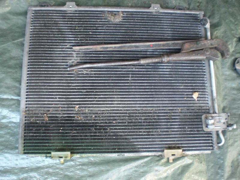

etrade kirjoitti:Meni siihen 95% todennäköisyyteen. Oliko syöpyny vai kiveniskuja?
Vaikea sanoa, siellä on väriaineesta vihreänä kämmenen kokoinen läikkä lauhduttimen alaosassa. (ja mulla on isot kädet) Mega-autossa eivät tuota nähneet. :clap:

Jos olis vain kivenisku ja muuten ehjä niin vois juottaa ehjäksi mutta kallista toisella teetettynä.
Suhina ja sihinä tais tulla vain paisuntaventtiilistä höyrystinpuolella?

Vuoto kohta on yleensä justiinsa siellä
hankalasti nähtävässä paikassa,
Yleensä syöpynyt/hapertunut
Ja ei kannata juotella mene kohta vierestä,
Pari turhaa täyttöä ja on mennyt rahaa jo enemän kun uusi kenno maksaa
niin ja siihen 95%:iin voidaan vielä lisätä väyrysen kohdalla juurikin tuo lauhduttimen alalaita.... :D
siellä kun sattuu olemaan juurikin sopivaa "apajaa" kiville mistä lennellä sisään...... :mrgreen:
nimimerkillä kokemusta on.
ja niistä liittimistä.....hyvillä lenkkiavaimilla selviää mutta parasta on ottaa puskuri pois....ja motonetistä saa lauhduttimia myös.
sen alumiinin ottaminen sen letkun kierteestä kannattaa tehdä kunnolla ja rauhassa....ihan wittuhomma....

LopenUupunut kirjoitti: ja niistä liittimistä.....hyvillä lenkkiavaimilla selviää mutta parasta on ottaa puskuri pois....ja motonetistä saa lauhduttimia myös.
No ei ollu sopivaa lenkkiavainta, kun tuo kennon alumiininen mutu, on näköjään jotain ihme kokoa 23mm ja 24mm välistä eikä tuumakootkaan sopinut sen paremmin.
Puskuria en irrottanut, vaan katkaisin sen putken tuosta liitoskohdan ja kennon välistä, niin sai taivutettua letkua sen verran puskurin alle että pääsi putkareilla käsiksi. Oli muuten tiukassa.
Mielestäni tuollainen vuoto pitäisi korjaamon nähdä, vaikka ovatkin "merkkikorjaamo"
Olivat käyttäneet flektit pois keulalta (kuulemma), niin en itse edes mennyt aluksi kurkkimaan tuonne.
Edit: kun purkaamoiden listoja lukee, niin tuosta mun kennostahan voisi pyytää vielä satasen. :shock:
