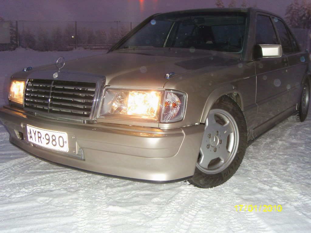

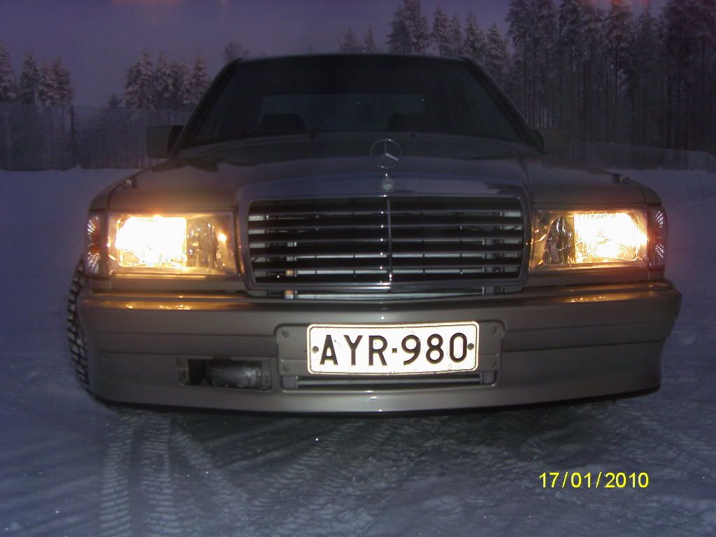

Mikäs ton mustan massarajan tarkoitus on tuolla helman ja puskureitten alapinnassa?? Tekee autosta meinaan 15cm korkeamman näkösen. :?
tpk_83
Viestit: 283
Paikkakunta: kajjjaani
Viesti Kirjoittaja tpk_83 »
Petehri kirjoitti:Mikäs ton mustan massarajan tarkoitus on tuolla helman ja puskureitten alapinnassa?? Tekee autosta meinaan 15cm korkeamman näkösen. :?
Eikait se massaa oo alunperin ainakaan :shock:
Mulla maalattu nuo korinvärillä jälkikäteen... http://kuva1.kuvablogi.com/iso/img2035434.jpg http://kuva1.kuvablogi.com/iso/img2035428.jpg

Viesti Kirjoittaja Skraba »
Mulla aikoinaan tenavassa oli juurikin tuo samainen musta rantu alareunassa. Korisarjaa maalatessa se jätettiin sinne (eli maalattiin mustaksi), kun hahmotelmalla todettiin sen olevan oikeasti niin paremman näköinen. Väite osoittautui todeksi, kun keulalle tuli kärsserin (miten ikinä kirjoitetaankaan) C-look puskuri, johon tuota rantua ei luontevasti saanut.
No - mielipiteensä tietty kullakin. Onpahan tuo musta helpompi maalata uusiksi, kun tulee jälkiä...
