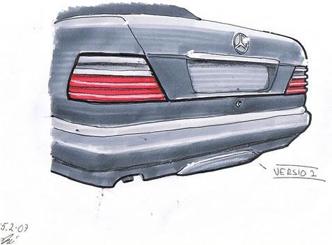

Pari marker väännöstä tuosta palikasta:
Hieman agressiivisempi "Hummermainen" palikka:
Ja sitten yksinkertaisempi, puskurin muotoa mukaileva:
Jotain noiden väliltä vois olla hyvä. Tuo ensimmäinen olis kiinnostavampi, kun taas tuo alempi on hieman tylsä.

ymmärtää hyvin, että auto on lähdössä maalattavaksi, sillä tuosta takaluukusta paistaa kyllä aivan liian pahasti tuo sävyero muuhun autoon verrattuna.
Näyttää varmaankin aika rajulta kunnon auringon paisteessa..
Tuo versio 2 näyttäisi paremmalta vaihtoehdolta jos auto jää hillittyyn kuosiin, mutta jos rupeat tästäkin rakentamaan jotain tuning autoa, niin siihen sopisi tuo versio 1 puskurimalli.

Sitä mäkin tässä mietin, 1 saattaa olla liian rankka. Tuon takaluukun pinta on niin kauhea ettei siitä kehtaa ottaa edes kuvaa; HIEMAN roskia
kori - konepelti+lokari - muovikyljet+etupuskuri - takaluukku - takapuskuri ovat kaikki keskenään erisävyisiä.. mahtavaa
Katto on pinnaltaan virheetön joten mitä turhia, pieni myllytys ja se on siinä._Antti kirjoitti:Miksi kattoa ei maalata? Samoilla lämmöillähän se menis..
Tuskimpa tuo on alkuperäinen. Ja tuohan ei varsinaisesti ole ns. irroitettava malli vaan se koukkuosa on kahdella 12mm putilla kiinni tukiraudoissa. Irroitettavan kanssahan tuota ongelmaa ei olisi.Väisänen kirjoitti:Onko tuo koukku alkuperäinen? Minulla on alkuperäinen irrotettava koukku eikä siitä mitään näy ulospäin?...
Joo edellisestä 200D:stä tuli irrotettua tuo koukku ja myöhemmin sitä olis sitten monesti tarvinnut. Peitelevyn teko jäi vähän vaiheeseen kun aika meni yllättäen auton ja prätkän purkamiseen. Auto on nyt siis maalaamolla ja prätkä huollossa. Jos kesällä sais kerättyä tuota rahapuolta niin ajattelin vaihtaa tuohon coupeen nuo uudemmat projektori valot ja sileät vilkut. Joten siitä sais nuo "vanhan" malliset kristallit ja vilkut diisseliin. Ainut mikä siinä on miinusta että sitten se huutaa jo ledi takavalojakin.

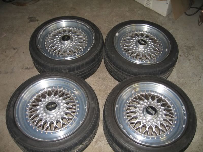

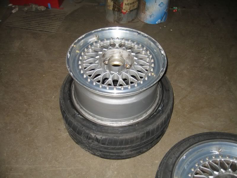

BBS projekti alkaa:
Vanteet ostokunnossa:
http://img.photobucket.com/albums/v433/evoxgolf/RS1.jpg
http://img.photobucket.com/albums/v433/evoxgolf/RS2.jpg
http://img.photobucket.com/albums/v433/evoxgolf/RS3.jpg
http://img.photobucket.com/albums/v433/evoxgolf/RS8.jpg

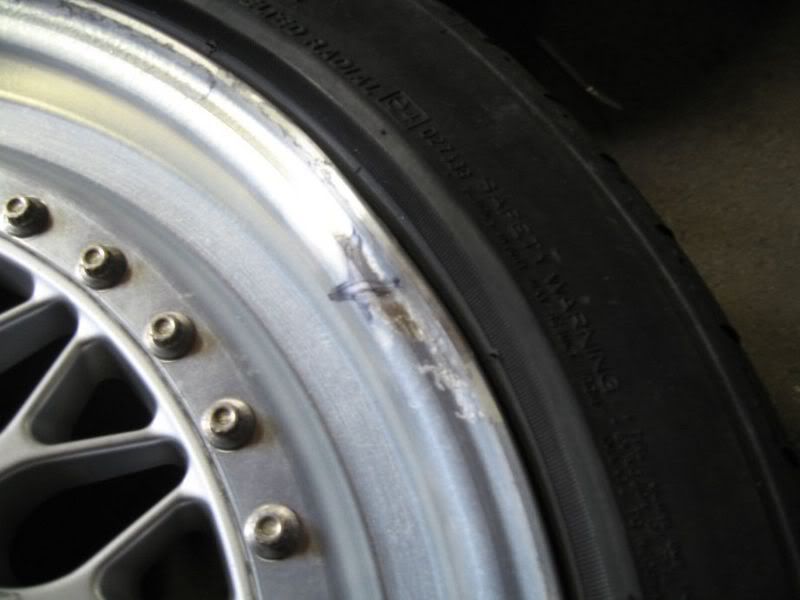

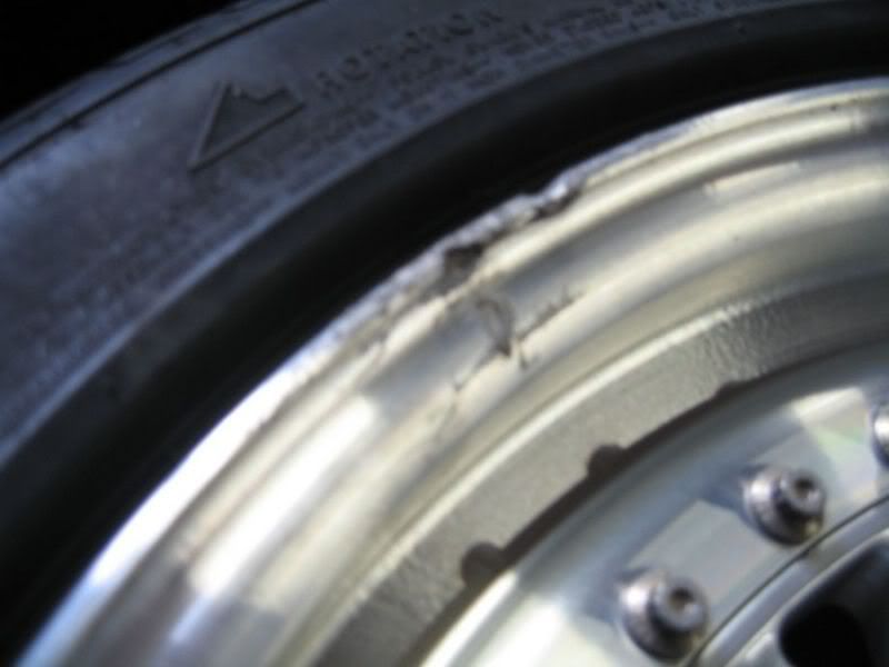

Muutama pahempikin ärämä oli tullut, mutta ei haittaa menoa kunn kaksi kehää vaihdetaan kuitenkin leveämpiin:
http://img.photobucket.com/albums/v433/evoxgolf/RS5.jpg
http://img.photobucket.com/albums/v433/evoxgolf/RS6.jpg

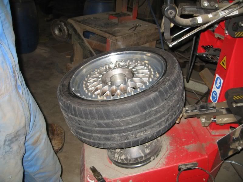

Renkaat pois:

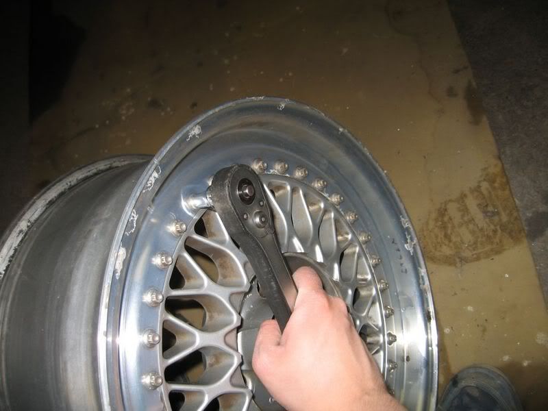

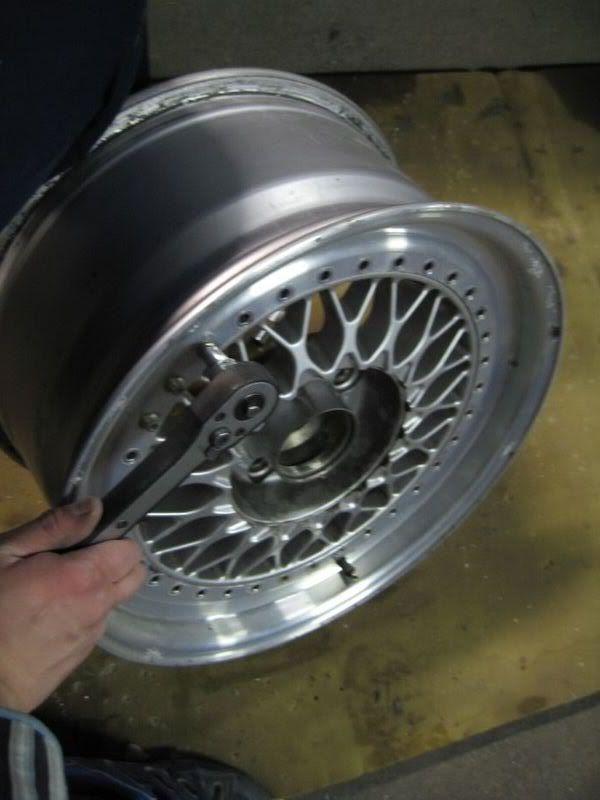

Kehien irrotus:
Siitä se lähtee:
http://img.photobucket.com/albums/v433/ ... f/RS13.jpg
2.5 tuntia myöhemmin loppu häämöttää:

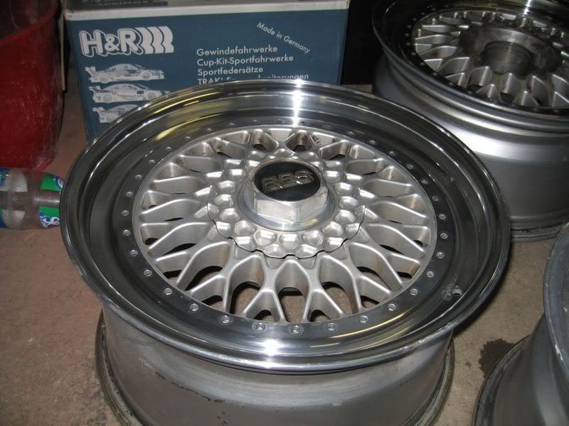

Kehien kiillotus:
http://img.photobucket.com/albums/v433/ ... f/RS17.jpg
http://img.photobucket.com/albums/v433/ ... f/RS18.jpg

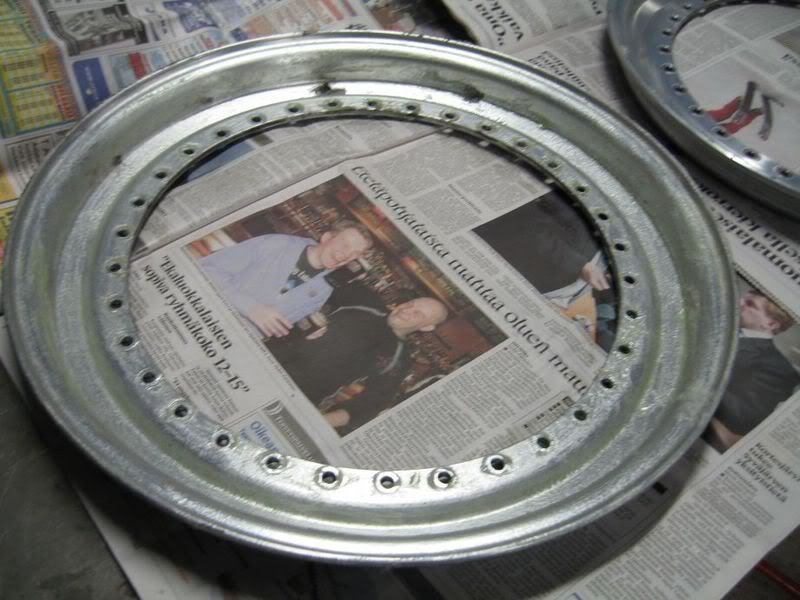

Toinen kehistä on nyt putsattu kokonaan Nitromorssilla. Saksalaiset ovat tehneet hyvää työtä joten eipä tuo paljoa vaadi että kiiltää kun papin...
Lisää kuvia tänään illalla kun saan kehät purettua ja muut palikat maalauskuntoon.

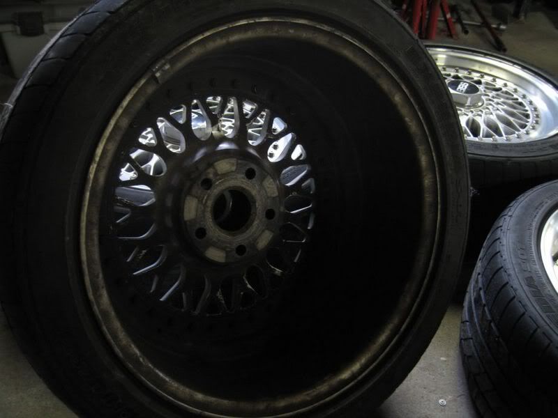

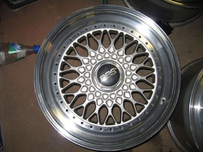

Etukehät olis nyt kertaalleen hinkattu. Eli lakat pois nitro morssilla, sitten autosolia ja teräsvillaa perään. Sitten kokeilin vielä jotain "Mother's" alumiinin kiillotus ainetta. Vielä olis muutama kohta mitkä pitää hioa kumilaikalla ja sitten tuo sama käsittely uudestaan.
http://img.photobucket.com/albums/v433/ ... tettu1.jpg
http://img.photobucket.com/albums/v433/ ... tettu4.jpg
http://img.photobucket.com/albums/v433/ ... tettu5.jpg
Kyllähän tuota eroa noihin alkuperäiskuntoisiin tuli jo roimasti:

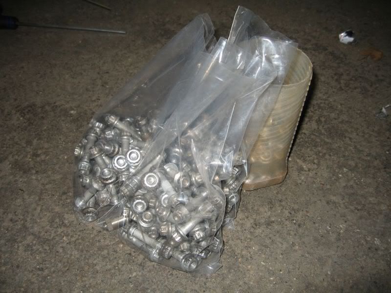

BBS projektiin sen verran uutta että kiinnityspultit löytyi motonetistä! Ovat VW Transporterin orggis pultit. Tais olla 1.5mm jenka ja pallokartio. Lisäksi hommasin RS II mallin kromi/valkoiset keskiölogot. Kehistä ei vielä vastausta saksasta, mutta oon päätyny niihin 2.5":iin.
