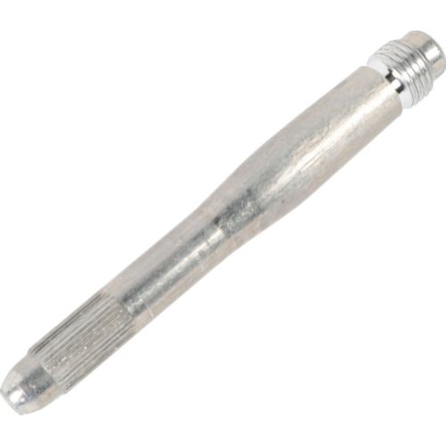

dneproshin kirjoitti: ↑Ma 08.05.2023 13:22 No tuolta kantilta en osannut ajatella… Lähinnä oli mielessä vaikkapa W163:sen renkaiden vaihto - hankalaa, painava pyörä saada pysymään navan päällä ja samalla kohdistaa pultinreiät ja saada ruuvattua pultti perille asti… Melkein kahden henkilön homma. Ja pinnapulttien kanssa ei ole tarvinnut miettiä onko pultti riittävän pitkä / ettei vaan ole liian pitkä… Eikä varata erikseen mukaan varapyörän pultteja… Ja jos kierre vaurioituu tai pultti katkeaa, niin ei ole sitä vaaraa, että menisi koko napa vaihtoon.
Tähän löytyy se työkalu joka on melkein joka auton työkaluista hukkunut matkan varrelle. Eli vanteen asennustappi, tässä ML:
https://www.motonet.fi/fi/tuote/4018363 ... i-M14-x-15
M12 jenkalla saa marmorilta, ei ole kauhean kalliskaan.
