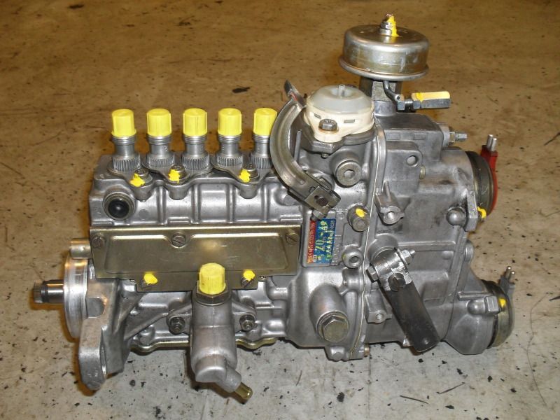

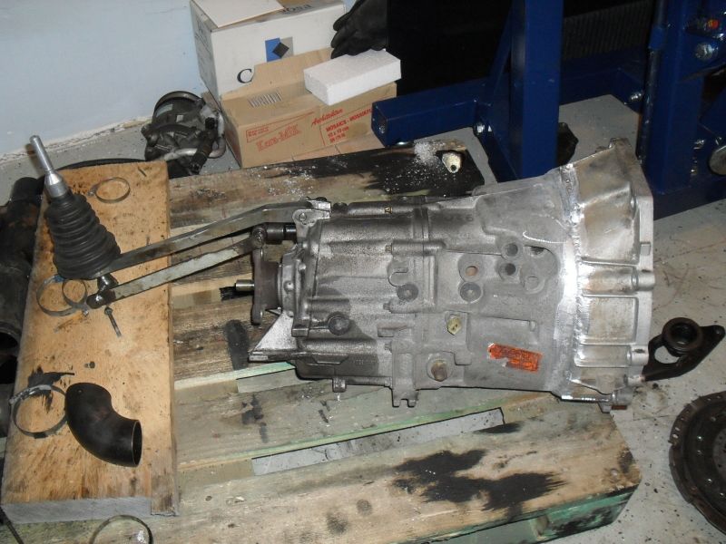

tommonen ZF siellä nyt on
keltapulttinen pumppu :D

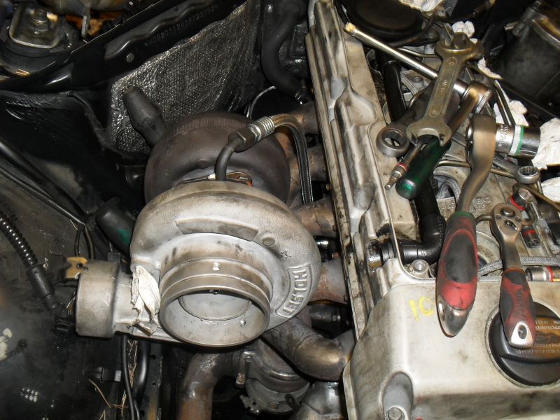

öljylinjoja para-aikaa kikostamassa

arvelekko että ei sula vedätellessä tuo öljyn tuloletku?
w201 om605
Edtotal
Viestit: 123
Liittynyt: Pe 18.09.2009 14:05
Paikkakunta: Masku
Re: W201 2,5 turbodiesel 10 venttiiliä lisää.
Viesti Kirjoittaja Edtotal »
jekku90 kirjoitti:arvelekko että ei sula vedätellessä tuo öljyn tuloletku?
paine vai paluu?

Edtotal kirjoitti:
paine vai paluu?
nygårdia lainatakseni: tää on teflonia beibi tää on teflonia :D siis paluu on teflonia... kyllä sen tossa luulis kestävän?
Turhaan toi on vedetty "1000" *) asteiseksi menevän pakosarjan välistä vaikka se ei siinä tuurilla sulaisikaan...samalla vaivalla sen vetää ulkokuatta...145 astetta on muistaakseni tuon letkun kesto.
*) no ainakin punahehkuiseksi jos aletaan ajamaan.

Pyrojacket on kova sana tohon öljynpaluuletkun päälle jos menee läheltä pakosarjaa. Omassa menee viel lähempää ja ei oo tarvinnu letkua uusia. Saa ihan perus hydrauliikka kaupasta ainaki täältäpäin :roll:

tulo ahtimelle vai koneelle? :D
Edtotal

veskola kirjoitti:Turhaan toi on vedetty "1000" *) asteiseksi menevän pakosarjan välistä vaikka se ei siinä tuurilla sulaisikaan...samalla vaivalla sen vetää ulkokuatta...145 astetta on muistaakseni tuon letkun kesto.
200 väitti lind-tec

antti_k kirjoitti:Pyrojacket on kova sana tohon öljynpaluuletkun päälle jos menee läheltä pakosarjaa. Omassa menee viel lähempää ja ei oo tarvinnu letkua uusia. Saa ihan perus hydrauliikka kaupasta ainaki täältäpäin :roll:
http://www.smartweld.fi/page10.html" onclick="window.open(this.href);return false;
juu mulla pitäis olla termotecciä jossain meinasin sitä huitasta tohon pakosarjan kohdille.

Viesti Kirjoittaja jekku90 »
turbolle tuleva paineletku :D

jekku90 kirjoitti:turbolle tuleva paineletku :D
mä vedän termoteccia sihen ni pitäis rokata :)

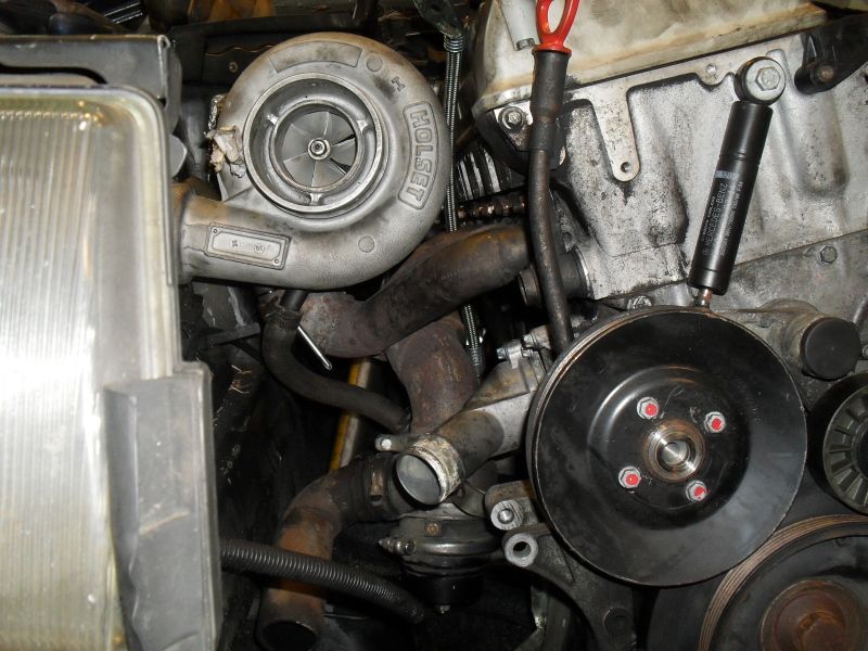

minkä kokosia pakopesiä teillä on ollu milläkin ahdoilla?
nelikymppisessä on nyt 14. joku väitti ettei tolla pesällä kannata välttämättä 2,5-3 kiloa ahtaa?
meininki olis koittaa saada tänäviikonloppuna savut koneesta ja alkuviikosta renkaista.
jukkis.
Viestit: 1608
Viesti Kirjoittaja jukkis. »
mulla oli om605:ssa 40superi 14sella pesällä 3-3.5bar ahoilla eikä se kyllä puutunut vielä ylhäällä että mitään järkyttävää jarrua siitä ei syntynyt. en mittaillut pako paineita kun vehkeet pelas hienosti

Tänään vihdoinkin sai savut koneesta :) hienosti käy. nyt värkkäämään johdotukset loppuun ja ahtoputket+ mitä kaikkee pientä onkaan.

downpipe ei sovi ollenkaan :evil: tehty V-band kiinnitykseen ja holsetissa on haistavittu-6pultilla kiinnitys. eli siis putkessa mutka melkein heti alaspäin ja täten kahta alinta pulttia ei saa paikalleen... ei tohon pesään muutenkaan tunnu 3,5" putki mahtuvan ku ottaa 6kolo pultteihinkin kiinni prkl. täytyy siis yrittää laittaa pieni pätkä pienempää putkea alkuun jos siihen sais normaalit pultit sopimaan.
Ahdin nyt kuitenkin on kiinni enkä sitä enää ota irti vaikka mikä tulisi, on olkapää sen verran tulessa tän päivän auki-kiinni vääntelystä :D ölylinjat näyttäis menevän ihan hyvin.. menee se paineputki läheltä pakosarjaa mutta jää sinne viel parimilliä väliä, kai se siellä toimii ilman termotecciäkin?

pistä kerralla kuntoon ne ö-linjat. nimimerkillä vuotaa joka saatanan välistä :evil: tympee olla aina pajomassa kun kerralla oo viittiny kunnolla tehdä kun murto-osan laittaa aikaa lisää

joo kai sinne termotecciä vois väliin heittää ni ei tartte täristä että sulaako letku.
Mikä porukalla on niissä öljyletkuissa vaikeaa tehdä kun kaupasta saa letkun, jonka voi kierrättää vaikka moottoritilan ulkokautta ahtimelle :eh:
Turbomoottorin yksi krittisimmistä kohteista...toki niitä on pari muutakin.

jos minun letkuja tarkoitat niin mulla vuotaa paluu :? kovemmassa vedossa työntää öljyä pihalle, en tiedä miksi.
osaiskohan tuo vakio lohkon sisäänmeno ahistaa?

ne on ihan homokalliita :D 45 euroa kämänen letkunpätkä ni täytyy pitää mahdollisimman lyhkäsenä :D
on ulkoinen hukkis.

jekku90 kirjoitti:kovemmassa vedossa työntää öljyä pihalle, en tiedä miksi.
Liian pieni letku / lohkon reikä tai sitten kampikammiossa on kovat, liian kovat, paineet täydessä vedossa :shock: huohotusta voisi koittaa parantaa...
Millainen paluuletku sulla on käytössä, siihen kannattaa laittaa reilun paksuista silikoniletkua, sisämitta jotain 20mm, se kyllä tiivistyy eli seuraavaksi öljy työntyykin kompuraan, jos sillä on hätä siellä.

huohotinta ei ole sen kummemmin kun mitä vakiot on sen muovin alla. mosalla ajeltu joku 250tkm niin ei kait sen pitäisi vielä oikein paljoa valskata :shock:
letkun on sellaista kumiletkua missä kulkee sisällä se teräs kieppi ettei mene lysmälle, merkkiä en muista ja mahtuu sen vakio"pelti"putken päälle.
painepuoli tuskin on liian iso kun se on helmellä tehty vakio putken päälle.
