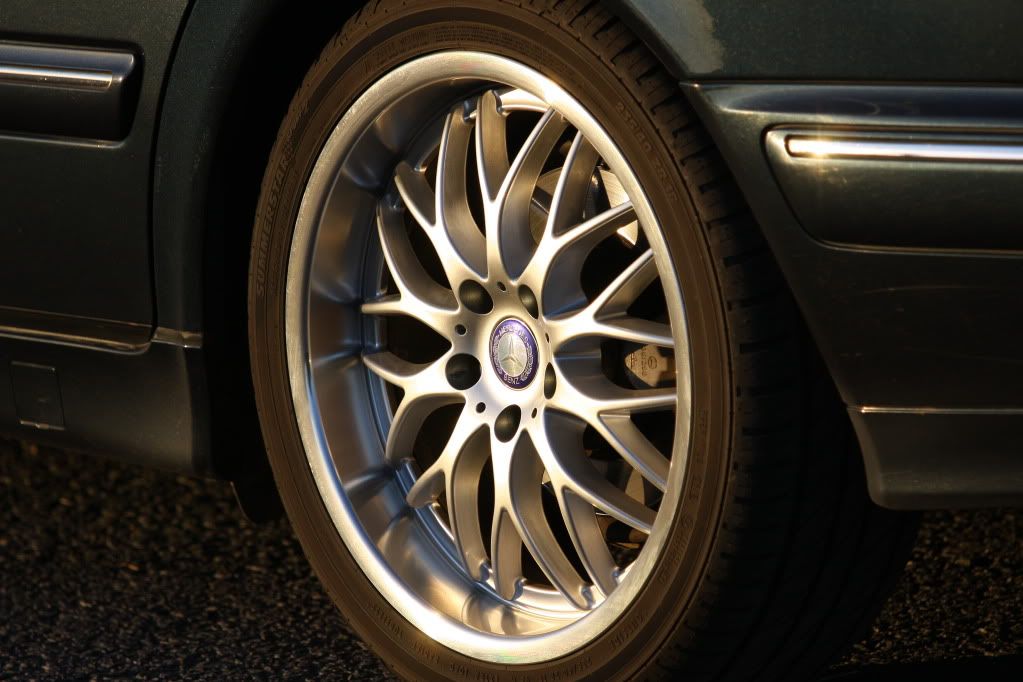

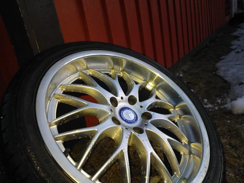

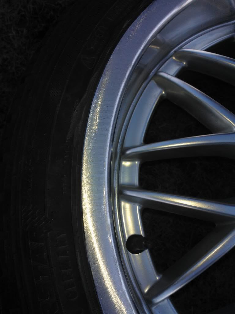

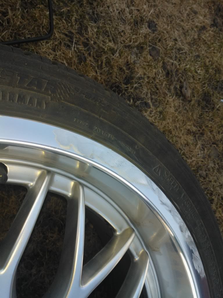

No niin nyt taas aiheuttaa kesärenkaat vitutuskäyrän nousua... Tällä kertaa tosin syy ei ole kumeissa vaan se, että rouva meni sitten tänään ajamaan vanteet vasten katukivetyksen reunaa parkkeeratessaan autoa... Syynä oli se että vanha auto oli kapeampi, niin minun syyksihän se tuokin jotenkin kääntyy siis. Nyt vänkärin etuvanteessa on kiiltävässä huulessa puolen kierroksen matkalla siellä täällä erinäisiä kolhuja ja noin millin syvyisiä 'rupia'... Onkohan noiden silottaminen ja uudelleenlakkaus jo valmiiksi tuhoon tuomittu yritys, vai pitääkö sitä marssia rengaskauppaan? Alle kuukauden tosiaan vanteet vanhat, niin ei tuommoisia runtuja yksinkertaisesti halua katsella...
H.Leinonen
Viestit: 79
Liittynyt: Ke 14.03.2012 20:38
Re: Mercedes Benz E 280 Avantgarde a.k.a Sähikäinen
Viesti Kirjoittaja H.Leinonen »
H.Leinonen kirjoitti:No niin nyt taas aiheuttaa kesärenkaat vitutuskäyrän nousua... Tällä kertaa tosin syy ei ole kumeissa vaan se, että rouva meni sitten tänään ajamaan vanteet vasten katukivetyksen reunaa parkkeeratessaan autoa... Syynä oli se että vanha auto oli kapeampi, niin minun syyksihän se tuokin jotenkin kääntyy siis. Nyt vänkärin etuvanteessa on kiiltävässä huulessa puolen kierroksen matkalla siellä täällä erinäisiä kolhuja ja noin millin syvyisiä 'rupia'... Onkohan noiden silottaminen ja uudelleenlakkaus jo valmiiksi tuhoon tuomittu yritys, vai pitääkö sitä marssia rengaskauppaan? Alle kuukauden tosiaan vanteet vanhat, niin ei tuommoisia runtuja yksinkertaisesti halua katsella...
Siinäpä on tämänpäiväiset kuvat tuhosta. Nyt yön yli nukuttuna tuo nyt ei niin maailmanlopulta tunnu, mutta harmittaa edelleen. Tänään kävin ennen työvuoron alkua hakemassa Kärkkäiseltä muutaman erikarkeuksisen lamellilaikan ja kiillotuslaikan, että huomenna voi yrittää ainakin häivyttää noita jälkiä. Sitä en jaksa uskoa, että jäljet saisi kokonaan pois koska ovat kuitenkin kohtuu syvän tuntuiset, mutta yrittänyttä ei laiteta. Projektikuvia siis tulossa huomenissa.
-230k-
Viestit: 947
Paikkakunta: Masku
Viesti Kirjoittaja -230k- »
Saattaa olla tuollainen halpavanteen lippi vaikea kiillottaa. :think: Vanteet näyttäis olevan 18x8 barzetat ja niitä saa ostettua yksitellenkin hieman yli satasen kappale joten ei mielestäni maksa vaivaa lähtä tekemään uudenveroista tuosta.
Jos ei paikallinen rengasfirma myy yksitellen niin http://www.vannetukku.fi" onclick="window.open(this.href);return false; löytyy.
Toki jos tekemisen ilosta haluaa tehdä :wink:

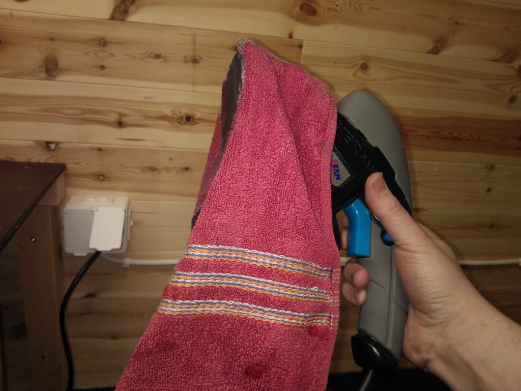

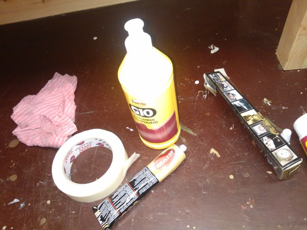

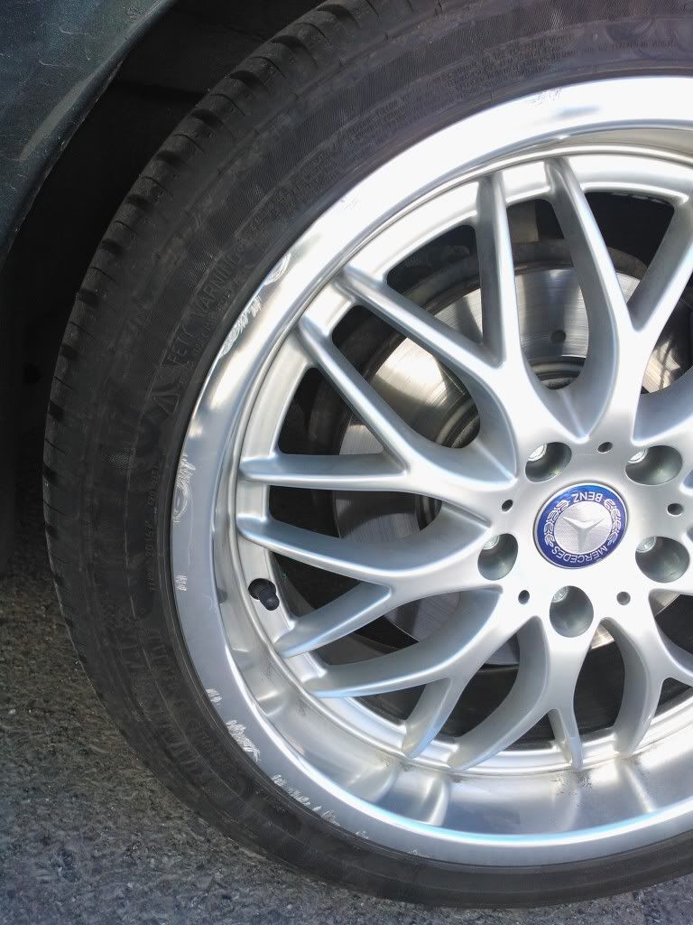

Vanteen ehostusyritys tuli sitten tehtyä tänään töiden jälkeen. Ensimmäisenä tosiaan otin rälläkällä 120 karkeudella ja siloittelin sillä pahimmat rypyt.
Tämän jälkeen totesin että amatöörin käsissä parhaaseen lopputulokseen päästään kun suosiolla hion koko laidan samanlaiseksi, ettei jäljestä tule laikukas.
Tämän jälkeen seuraavat pari tuntia menikin rattoisasti erilaisten hiomatahnojen kanssa, jotta saisin pyörrejäljet siloitettua vanteen reunalta.
Ensimmäisen tunnin ajan suunnilleen jaksoin hinkata reunaa käsipelillä, kunnes kaveri muisti että hänellähän on nurkassa hiomakone ja siihen kehiteltiin hiomatassuksi käytetty pyyhe. Yllättävän tehokas apuväline virallisten vempeleiden puuttuessa ja tämän ansiosta työaikaa säästyi varmasti parin tunnin edestä.
Lopputuloksesta tuli yllättävän siisti. Pinta jäi aavistuksen verran himmeämmäksi kuin alkuperäisessä, mutta niin hyvin se kuitenkin onnistui että jos asioikseen ei osaa etsiä poikkeamia, ei vanteessa huomaa mitään eroa muihin.
Yllä mainitut itse kehitellyt instrumentit huomioiden täytyy olla tyytyväinen että tämä yllätysprojekti hoitui pois alta näinkin kivuttomasti ja jäljestä tuli noinkin hyvä. Yhteensä vanteet kunnostukseen kului aikaa noin kolmisen tuntia ja halvemmaksi tuo tuli kuin uuden vanteen hankinta...
-230k-
Viestit: 947
Paikkakunta: Masku
Yllätyin kyllä positiivisesti!
Ei olis uskonut että budjettiluokan tehdaskiillotettuja lippejäkin voi samalla lailla kiillotella,oletin että niissä olisi ollut joku kromin sukuinen kiiltävä pinnoite jolle ei voi mitään tehdä, pahoitteluni pessimismistä :)
Hyvältä näyttää.

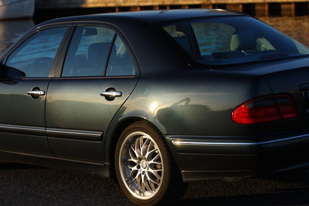

Moottoritilaa tulin myös hieman ehostaneeksi putsaamalla pahimmat pölyt pois ja maalasin uudestaan kulahtaneet Mersun tekstit vannehopealla. Telaksi löytyi näppärästi vanha leveä laakeri, jonka ympärille kääräisin nukkaamatonta kangasta ja rullailin kohokirjainten päältä sillä.
Muutenkin tuli auto puhdistettua käsin pesemällä kunnolla ja kaverin kanssa lähdettiin illalla kokeilemaan "taidekuvia" Canonin järkkäreillä ja erilaisilla putkivariaatioilla. Vahaus tosin jäi vielä tekemättä. Luvassa siis kuvasaastetta Sähikäisestä eri kulmista auringonlaskun hetkiltä.
Kuvista huomaa hyvin smaragdinmustan värin jännän vaihtelun katselukulmasta riippuen. Yläkuvassa auto näyttää tummansiniseltä.
Tässä taas samainen pirssi on rehellisesti virhertävä.
Auringon laskeutuessa horisontin taakse, väriksi valikoituu musta. Hämäräkuvissa myös pienet kauneusvirheet peittyvät sopivasti peilauksiin yms. ja auto näyttää paremmalta kuin onkaan.
Vanteet sopivat mielestäni todella hyvin auton ilmeeseen, vaikka ovatkin ns. halppisvanteet.
Todennäköisesti viikon päästä tähän aikaan puran irti ovipahveja lisävaimennuksen vuoksi, mutta siitä sitten juttua lisää kunhan saan kuvat napsittua projektista.

H.Leinonen kirjoitti:Vanteet sopivat mielestäni todella hyvin auton ilmeeseen, vaikka ovatkin ns. halppisvanteet.
Joo. hyvin otetuissa kuvissa ei näytä enää makaavan ollenkaan niin sisällä kuin tuolla jossain aiemmassa kuvassa. Olisko auton puhtaudella jotain tekemistä ja tuon ilmeen kanssa...? Ihan sellainen hillityn asiallisen rauhallisen näköinen.
Niin, ja tosi siistin oloinen pelihän tuo muutoinkin. Väri on hieno.

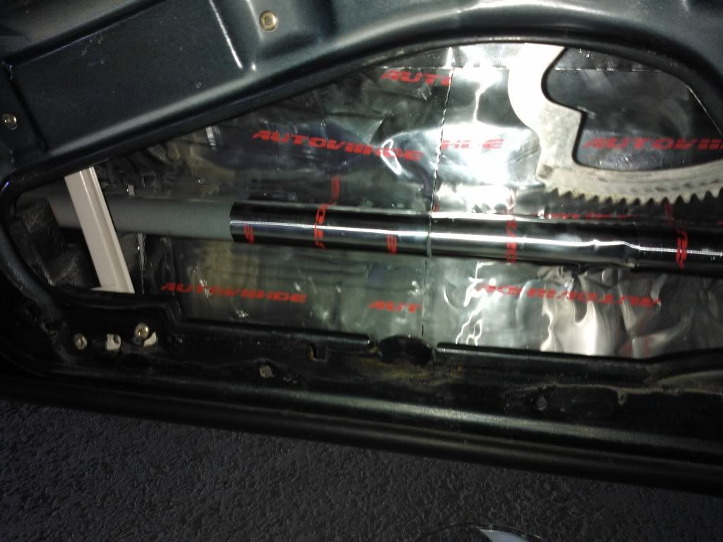

Tuli tässä vietettyä ensimmäinen viikko kesälomia pois ja 3 päivää tuli kierrettyä mm. sukuloiden Oulu-Haaparanta-Tornio-Sangis sektorilla yhteensä 530 kilometrin edestä. Keskikulutukseksi auto antoi 9,4 km/satasella, joten hieman on havaittavissa kulutuksessa kasvua kesäkumeilla. Ei kuitenkaan mitenkään häiritsevän paljoa, kun ajatellaan että vanhan auton eli Boran 1.6 litran bensakone automaatilla kulutti noin puoli litran vähemmän samalla ajolla, nykykulutus tuntuu suorastaan naurettavan vähältä tehoero huomioiden.
Aiemmin olen pyörittänyt mielessäni ajatusta auton vaimentamisesta äänimailman parantaminen mielessä ja tänään vihdoin sain aikaiseksi ottaa työn alle etuovet.
Yllättävän näppärästi lähti pahvit irti, kun youtubesta löytyi täälläkin pyörineet videot pahvien irroittamisesta.
Laittelin niin ylös kun sain oven sisään pujotettua yhden kerroksen verran vaimennusmattoa ja noin puolen oven korkeudelta kaksinkertaisesti tätä ohutta levyä sekä lopuksi alakertaan vielä pari kerrosta parin sentin paksuista huokoisempaa mattoa. Pakko todeta, että hieman optimistinen olin kuvitellessani noiden kahden paketin riittävän kaikkiin oviin. Kulutus oli käytännössä ovi per pakkaus ja äkkiseltään tuntuu kuin musiikin sointi olisi parempi kuin ennen.
Samalla tuli tarkistettua myös oven alaosat sisältä käsin ja ruostetta ei löytynyt yhtään. Kuvassa näkyvä ruskea töhnä on jonkinlaisen liiman jämiä.
Hieman yllättävästi löytyi kaiuttimesta tuttu valmistaja. En tiennytkään että Nokia on joskus toimittanut autoihin kaiutinjärjestelmiä, vai onkohan tällä jotain tekemistä sen kanssa että auto on tullut tehtaalta autosarjalla varustettuna?

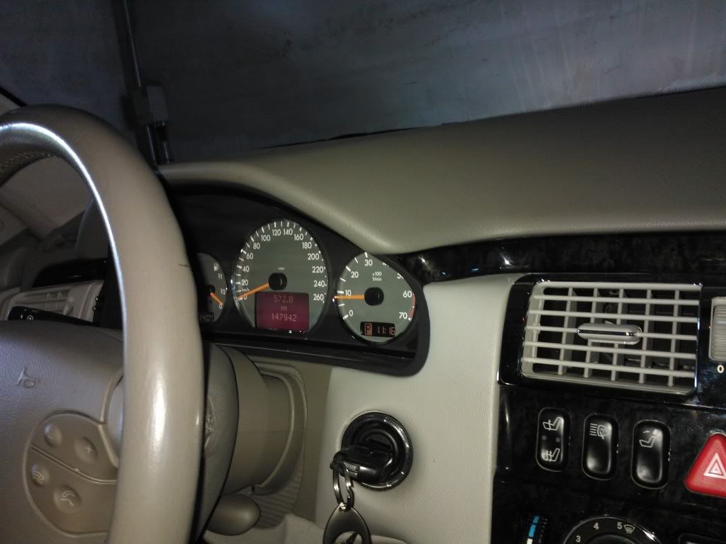

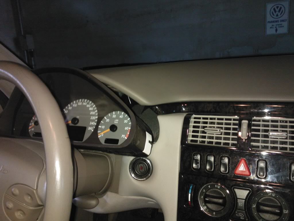

Posteljooni toi mukanaan muutama päivä sitten mittaristoon kromirenkaat, joten nyt oli sopiva hetki laittaa rinkulat paikoilleen. Auton sisustaa olen aiemmin piristänyt pienillä kromiehosteilla, joten vaaleanharmaa mittariston tausta tummanharmaalla kehystyksellä tuntui jotenkin vaatimattomalta.
Mittariston irroittamista valmistelin katsomalla varmastikkin puolenkymmentä Mersun mittariston purkuohjeita esittävää videota Youtubesta. Ohjeissa kaikki käyttivät mittariston irroittamiseen erityisiä koukkuja, mutta itse totesin mittariston pullahtavan ulos kolostaan kampeamalla alalaidasta pitkäkaulaisella litteäkärkisellä meisselillä.
Yritin välttää akunkengän irroitusta yrittämällä uloimman osan irroitusta mittaristo paikoillaan, mutta vartin äherryksen jälkeen totesin että parempi irroittaa koko laitos ja tehdä homma niin kuin kaikki muutkin. Ei siis muuta kuin plussanapa irti ja mittaristo syliin.
Tässä vaiheessa täytyy sanoa että hitusen jännitti ja päässä pyöri että olikohan tämä sittenkään vaivan arvoista.
Itse kromirenkaat oli yllättävän vaivaton asentaa ja renkaat kirjaimellisesti loksahtivat paikoilleen, eikä mitään liimaa yms. tarvittu.
Kuvassa ensimmäinen kromirengas on löytänyt paikkansa mittaristokehyksessä.
Ei muuta kuin loput kaksi paikoilleen ja kehys yhteen mittariston kanssa ja johdot paikoilleen. kun kaikki oli paikoillaan, oli ensimmäisen käynnistyksen aika ja sieltähän tuli luonnollisesti kehoitus käyttää autoa huollossa ESP:n ja ABS-järjestelmän johdosta. Vika kuitenkin nollaantui käyttämällä kerran eturenkaita ääriasennosta ääriasentoon. Samaten piti opettaa ikkunat uudestaan, mutta forumia luettuani sellaiset taidot kuuluvat jo yleissivistykseen.
Lopussa seisoo kiitos. Minusta nuo antoivat juuri halutun pikku päivityksen kojelaudan yleisilmeeseen ja hitusen yleellisyyden tuntua kuljettajan työmaalle.
