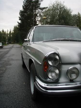

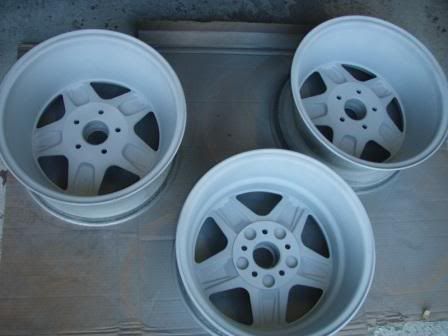

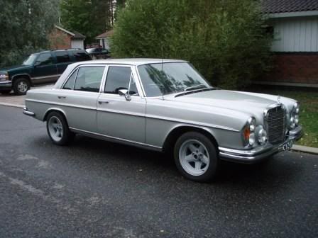

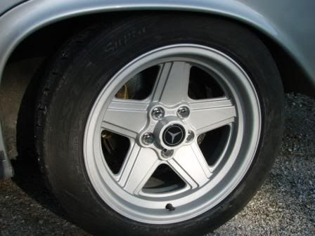

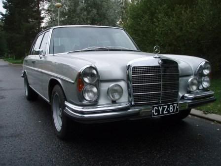

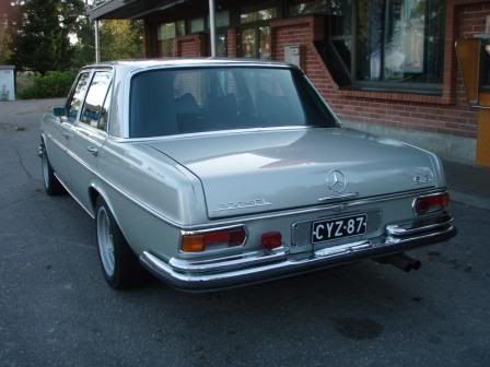

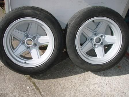

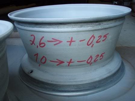

Kuten jossain saatoin mainita sain hankittua loppukesästä 16 tuumaiset penta-vanteet. vanteen leveys on 8 tuumaa ja ET 11 mm. Yksi pari on alkuperäisiä ATS:n tekemiä joissa AMG teksti. Toinen pari on sitten kopio; vannevalmistaja on Penta-niminen firma Englannista.
Ensi töikseen vanteet vieraili L-Weldillä jossa ne oikaistiin (kaikissa oli heittoa) sekä reunat siistitttiin kanttarikosketuksien jäljiltä. Yhdessä oli sen verran syvät skraadut että piti täytöshitsata.
Sitten vanteiden taustat laskikuulapuhallettiin; vanteet on joskus aiemmin puhallettu jo ja etupuoli oli siisti joten se tarvi vaan karhennuksen maalipintaan. Takana oli pinttynyttä jarrupölyä ja se saatiin näin puhtaaksi. Sekä puhaltaja että L-Weld kehuivat vanteita laadukkaiksi.

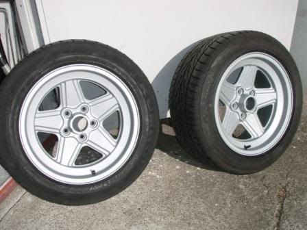

Taustan pohjamaalasin alumiiniin sopivalla pohjamaalilla:
Sitten tausta sai hopeisen kuorrutuksen. Pintapuolen maalasin ihan tavan vannehopealla. Lopuksi monta kerrosta kirkaslakkaa niskaan. Ja molemminpuolin vahaus ennen alle laittoa.

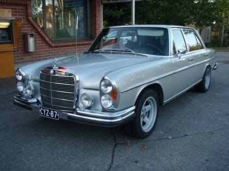

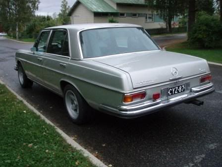

Renkaiksi tuli käytetyt 225/50 ZR 16 Kumho Ecstat. Takana on aika tarkalla että mahtuu, onneksi ilmajousitus pitää huolen että kuormattunakaan perä ei painu. Ajossa ihan OK, eilen kävin tien päällä ja jonkin verran on herkempi urille nyt, mutta ei häiritsevässä määrin. Oli 5 ukkoakin eilen kyydissä eikä siis mitään kosketuksia tullut.
On vähän enemmin nyt race-look mutta sitähän juuri hain. Pitää vielä saada varsinainen "museorengastus" ensi kesäksi, talvi on aikaa miettiä mitähän hankkisi.
Kuvissa perä on vissiin pikkuisen liian ylhäällä... jos jousitusta käytetään yläasennossa niin joskus se laskee aika hitaasti ajoasentoon, vaatii venttiilin vivun räpläämistä ja auton heiluttelua... mutta ajossa se laskee nopeammin kun auto ja jousitus "heiluu".
Mesedesi

Jokin tuossa nyt on, kun odotin tuon näkymän olevan jotain muuta, kun miltä se nyt näyttääkään.
Onko tuo vanteitten sävy luonnossa minkälainen kuviin verrattuna. Jossain kuvassa näyttää ihan kuin nuo vanteet olis mattapintaiset.
Viestit: 14073
Mesedesi kirjoitti:Jokin tuossa nyt on, kun odotin tuon näkymän olevan jotain muuta, kun miltä se nyt näyttääkään.
No joo, eihän nuo nyt kauniit ole, barokitkin on tyylikkäämmät :roll: . Ja vanteet on mattapintaiset, ne on edellisen puhalluksen jäljiltä. Voihan nuo vielä suhauttaa Astralsilberillä niin saa vaaleammaksi. Mutta luonnossa vähän paremman näköiset ovat.

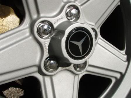

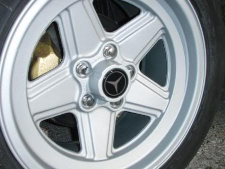

Keskikorkit puuttuu vielä, olen tilannut logolla olevat ebayn kautta.
Ja nämä eivät ole siis paraativarusteet, ihan vaan hauskanpitoon... ja pitihän nuo ostaa kun "halvalla" sai :lol: .
Viestit: 14366
Mielestäni ei ole kaunis. Mutta tuskinpa radalla kauneutta haetaankaan, arkiajoon siis kapselit tai barokit.

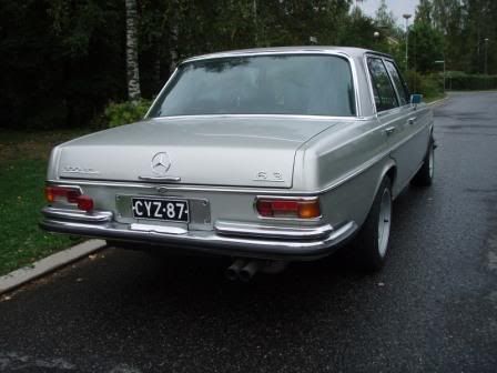

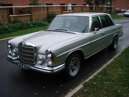

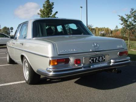

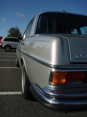

Olen nyt ajellut (viimeisiä tämänvuotisia ajoja) eilen-tänään ja tässä on viime viikolla otettuja kuvia. Jotenkin kuvissa taka-camber näyttää hullulta verrattuna esim tänään kun kattelin pirssiä työpaikan parkkiksella... eli luonnossa on camber nolla astetta mutta noissa (aamu) kuvissa on vissiin (aamu)seisokki vielä päällä :P .
Pitää vielä ottaa kuvia ennen kun vien säilöön että takarenkaat on kohtuullisen suorassa :) .

Ai sinnuuko härkkii, jos takarenkaat on ylälaidastaan vähän ulompana kun alalaidasta?
Asetut kuskinpukille, niin rillat oikenee.
Viestit: 14073
Mesedesi kirjoitti:Asetut kuskinpukille, niin rillat oikenee.
No juu, varmaan käytännössä on nuin - mutta teoriassa ei pitäis koska jos auto laskee niin korkeudensäätöventiilit alkaa nostaa heti normi korkeuteen. Itsekin ajattelin että nousee ylös kun olen noussut autosta pois mutta ei pitäis niin olla (en ainakaan niin painava ole :oops: ). Mutta, otan vielä nollacamberkuvia :D .

Tässä eilisiä kuvia joissa takarenkaat kohtuullisessa canber-kulmassa:

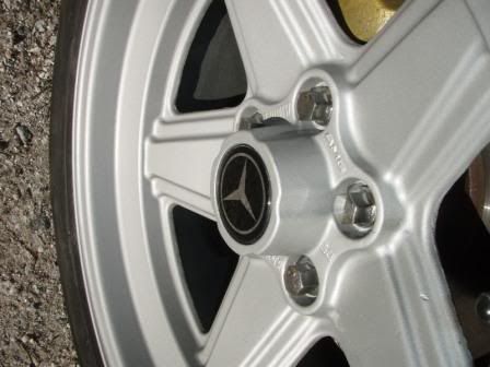

Perjantaiksi tuli sopivasti ebaysta huutamani vanteen keskikorkit, Turkissa oli myyjä ja ensimmäinen lähetys katosi ja kun valitin niin heppu laittoi uudet korkit matkaan, tosin erilaset mitä olin ostanut.
Tuliskohan ne ekat vielä joskus... ne olisi olleet harmaat.
Niin juu maksoi sarja noita kokonaisen euron - kannataa seurata ebayta :wink: .

Nuo siniset olisi tosiaan olleet makeat - oikeaa vuosikymmentä :wink:
...mutta kivathan nuokin on. Tekee vanteet ihan eri näkoiseksi.
Sanotaan, että "vanteet tekee auton". Pitäisikö tähän lisätä, että keskikupit tekee vanteen :!:

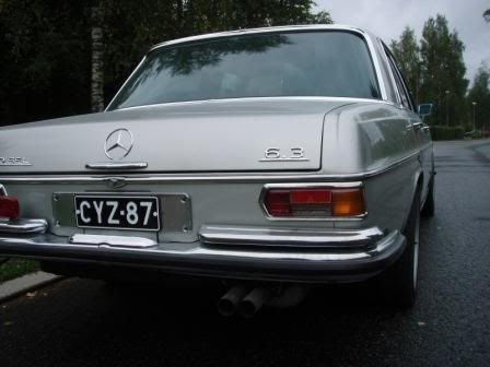

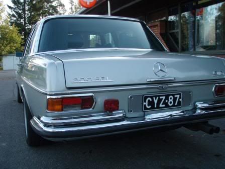

Onko noissa kuvissa takaloosteri huonosti kiinni vai onko luukun säätö vielä vaiheessa? No tämä on tällästä pilkun nus...no joo olkoon :D

W111 kirjoitti:Onko noissa kuvissa takaloosteri huonosti kiinni vai onko luukun säätö vielä vaiheessa? No tämä on tällästä pilkun nus...no joo olkoon :D
Luukun säätö on sellaisessa vaiheessa että sitä ei saa istumaan. Auton koria on korjattu joskus varmaankin kolarin takia ja takaluukku ei siksi istu.
Tiivistettä jos työstäisi matalemmaksi saattaisi onnistua. Pitäisi varmaan ottaa tiiviste kokonaan irti ja katsoa istuisiko luukku sitten kunnolla.
Takaovissa on sama juttu myös :( .
Jotain hyvääkin on siinä että gyntteri on aikanaan autoa korjannut; puskurit on melko hyvät ja syylari sekä bensatankki on uusittu. Samalla kun keulaa ja perää on entrattu niin helmatkin on pistetty uusiksi :) . Ja maalaus on tehty myös, kaikki tämä siis ennen 1994 jolloin edellinen omistaja auton osti.
Yksi peltivannekin on eri sarjaa kuin muut, sekin on vissiin saanut kipeää tällissä.

Oletko kokeillut takaluukun istuvuutta ilman tiivistettä ? Muistelen että tiivisteiden kanssa oli joskus ongelmia.
Mutta toisaalta tällaisessa tehovehkeessä kai sallitaan pienet elämisen jäljet... :wink:
Mesedesi
Viestit: 3987
Viesti Kirjoittaja Mesedesi »
Vai onkohan niitä takakontin tiivisteitäkin ollut eri paksuuksilla varustetasosta riippuen. :lol:
Aapo.T
Viestit: 4661
Viesti Kirjoittaja Aapo.T »
omassa 220:ssä ei kontin kansi istu osittan sen takia että se kansi on kolaroitu, mutta myös siksi että se tiiviste on turvonnut!

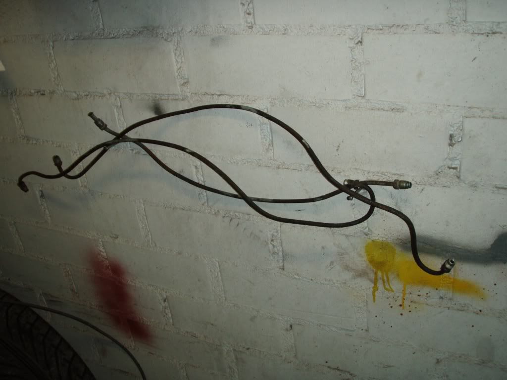

Etupään korkeudensäätöventtilit on nyt purettu irti ja matkalla Saksaan. Taistelin irti kaikki ilmaputket etujousituksesta koska yksi meni poikki - oli ruostunut ihan paperin ohueksi.
Putket vaikuttaisi olevan ihan tavallista mutta paksumpaa jarruputkea. Pistän kaikki uusiksi, niin ei tarvi murehtia enää.
Ja uudet tankojen kuulapäät on jo hankiitu.
