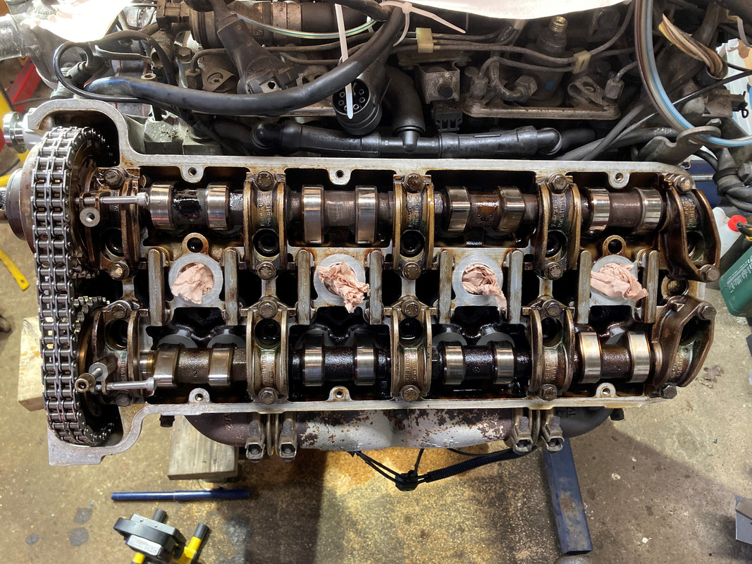

Efraim kirjoitti: La 01.04.2023 18:51 Toivottavasti nostimet ovat oikeat, sillä ainakin M119.974 moottoriin sopii myös väärällä nostolla olevat osat.
https://www.500eboard.co/forums/threads ... ost-117467
Pitäsi olla oikeat, tässä on 119.960 moottori. Ja nosturien korkeus on 24mm.
pasi84
Viestit: 1279
Re: 500SL 1990
Viesti Kirjoittaja pasi84 »
Orlov kirjoitti: La 01.04.2023 20:01 Helppohan se on vin numerolla katsoa oikeat kupit :think:
Pitäsi olla oikeat, auton vin numerolla tilattu Saksasta..
pasi84
Viestit: 1279
Re: 500SL 1990

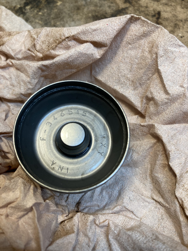

Tuossa uusien numero näkyy:
Kokeilin tongilla (ja muovi välissä tietysti) painaa sisään tappia ja menee se sisään mutta saa ottaa voimien takaa. Tosin se tappi on sitten kuitenkin yhtä jäykkä painaa sisään, ei mene sormipelin sisään.. Tuntuu kummalle jos kaikissa 32kpl ois vika, onko sitten että uudet kuuluu olla tuommoset ja kun menee hunoks niin häviää se jäykkyys niistä?
pasi84
Viestit: 1279
Re: 500SL 1990
Mitä olen lukenut eilisen illan aikana niin uudet nostajat pitää olla kovat. Laitan tähän youtubevideon jossa näkee miten helposti siinä menee nokka-akseli paikalleen.. mulla ei siis mene noin helposti koska nostajat on jäykät eikä anna periksi niinkuin tuossa videossa. Elikkä tuossa videossa olevat nostajat on varmaan niin kuluneet. 8minuutista eteenpäin alkaa nokka-akselin laitto. Mulla on nokka-akseli just samassa asennossa..https://www.youtube.com/watch?v=8su5yE-VAX8
Orlov
Viestit: 1406
Re: 500SL 1990
Viesti Kirjoittaja Orlov »
Tämmösen inan numeron löysin A1040501225 tuolle moottorille, eli on tuo 24mm korkea. Pumppailitko öljyssä ennen asennusta? Tosin sillä mitään merkitystä ole, mutta näkisi ettei ole ihan jumissa? Sormin ei kyllä pitäisi onnistua :think:
pasi84
Viestit: 1279
Re: 500SL 1990
Orlov kirjoitti: Su 02.04.2023 13:38 Tämmösen inan numeron löysin A1040501225 tuolle moottorille, eli on tuo 24mm korkea. Pumppailitko öljyssä ennen asennusta?
Ne on jo täytetty öljyllä.. siks kai on kovat :)
Orlov
Viestit: 1406
Re: 500SL 1990
Joo, lisäilin näköjään samalla kun vastasit :)
pasi84
Viestit: 1279
Re: 500SL 1990
Eiköhän se tästä pikkuhiljaa :)
pasi84
Viestit: 1279
Re: 500SL 1990
Nyt on ketju paikallaan ja onnistui jopa ensimmäisellä heitolla kohilleen :o

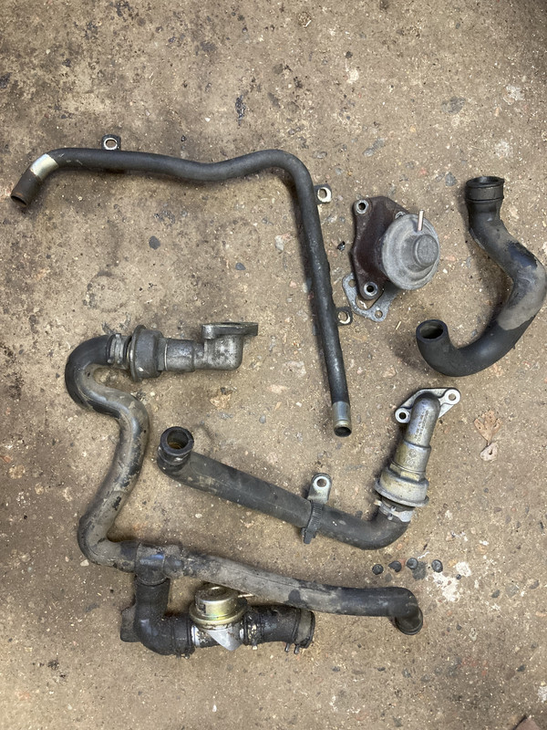

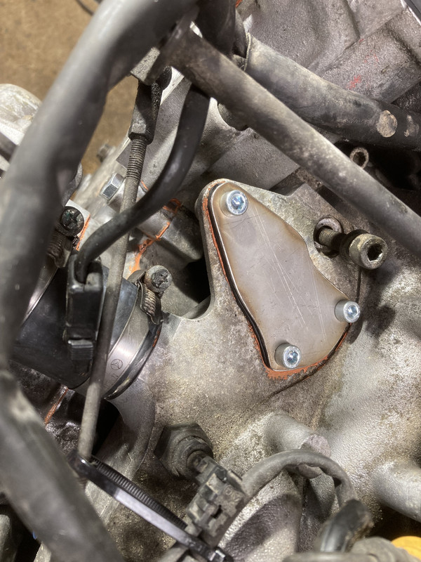

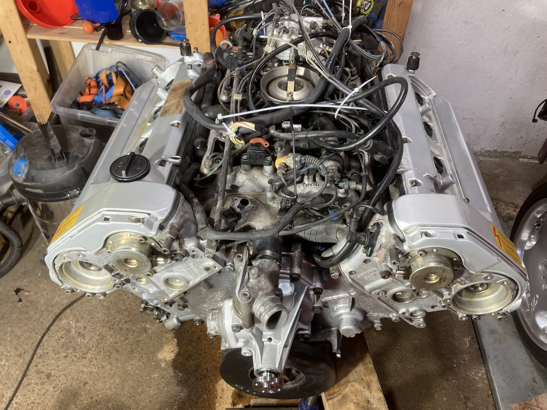

EGR roskan jätin pois kokonaan.
Yks pelleistä:
Öljypohja putsattu:
Ja paikallaan:
Venttiilikopat putsattu ja paikallaan..

Uudet moottorityynyt ja vaihteistotyyny tilattu. Sillä aikaa laitan moottorin johtosarjaa kuntoon kun oli kaasuläpän potentiometristä ja kaasun moottorista rapissu eristeet irti..

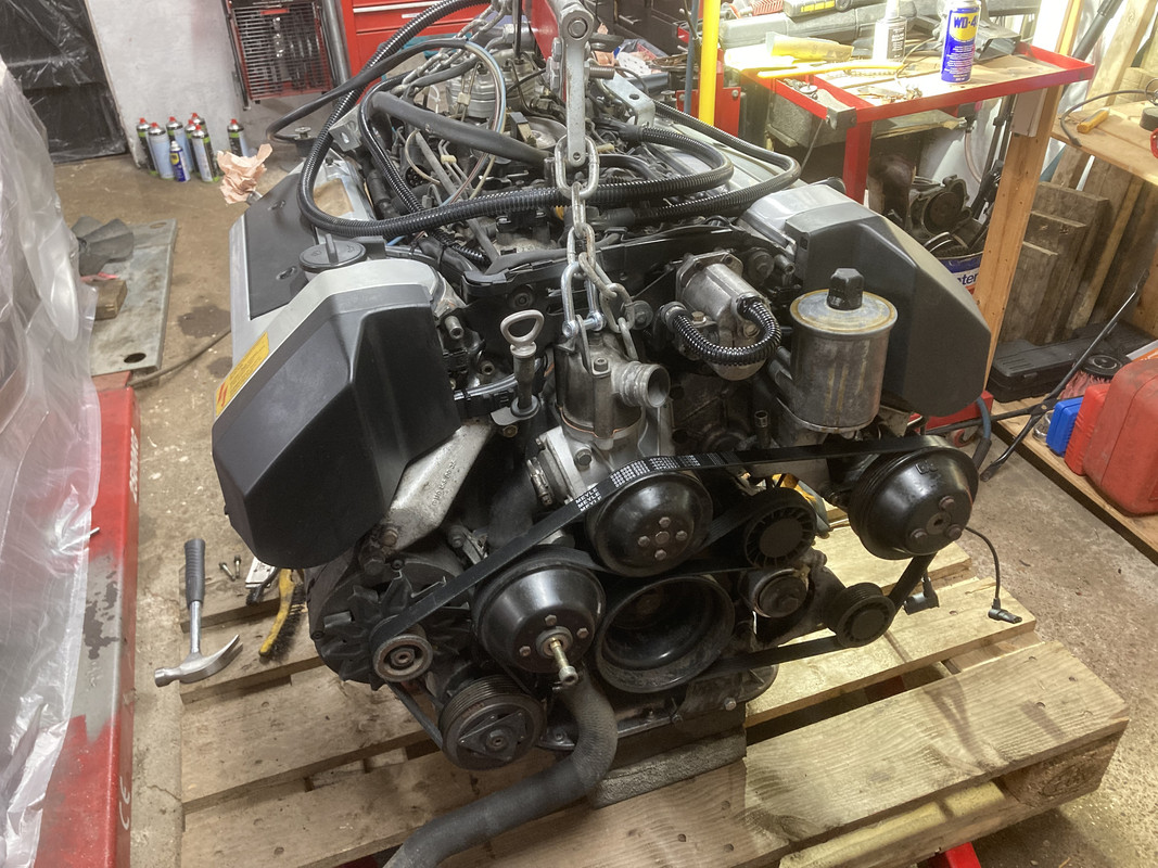

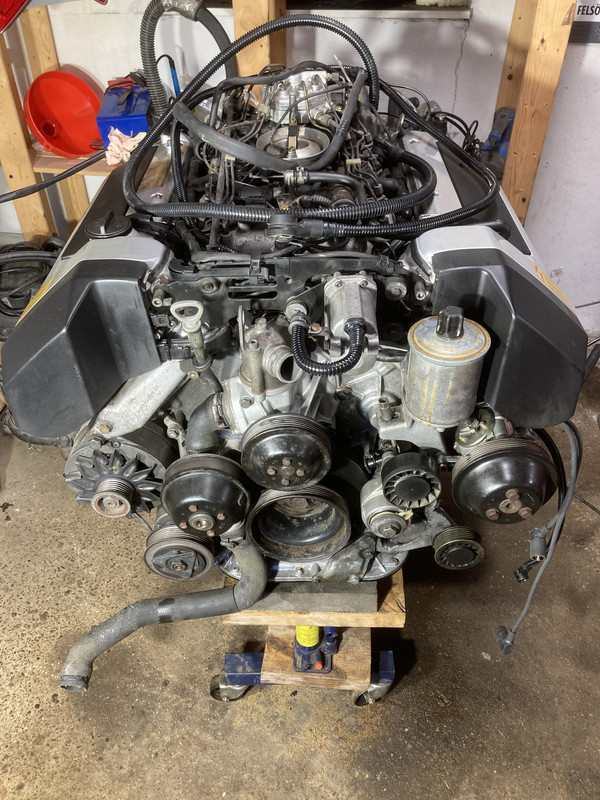

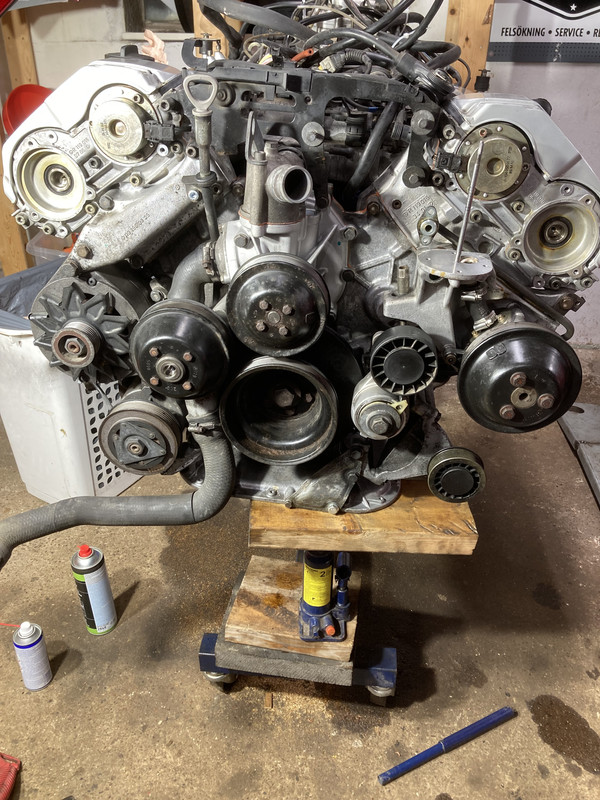

Nyt alkaa olemaan hyvässä mallissa, ootan vieläkin moottorityynyjä ja vaihteiston tyynyä. Ohjauksen iskari myös tilattu..
Aika puhtaaks sain moottorin :)

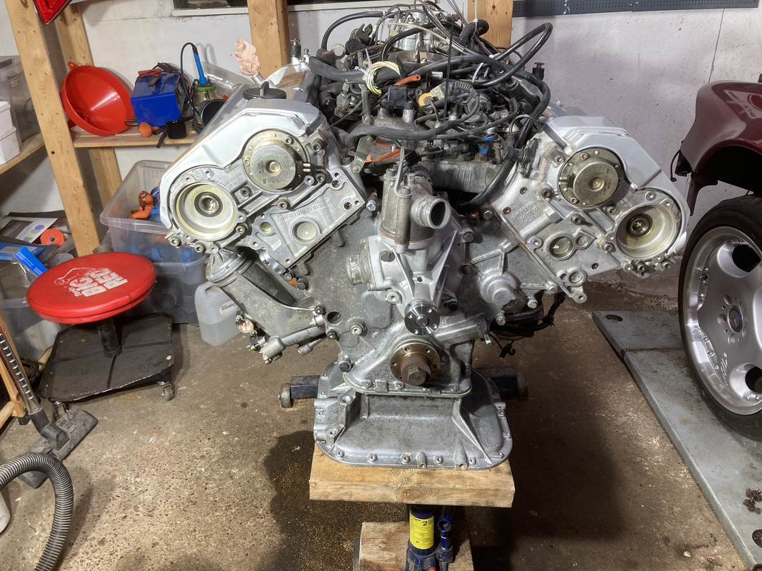

Seuraavaks pesen vaihteiston ja vaihdan takimmaisen kampiakselin stefan :)
pasi84
Viestit: 1279
Re: 500SL 1990

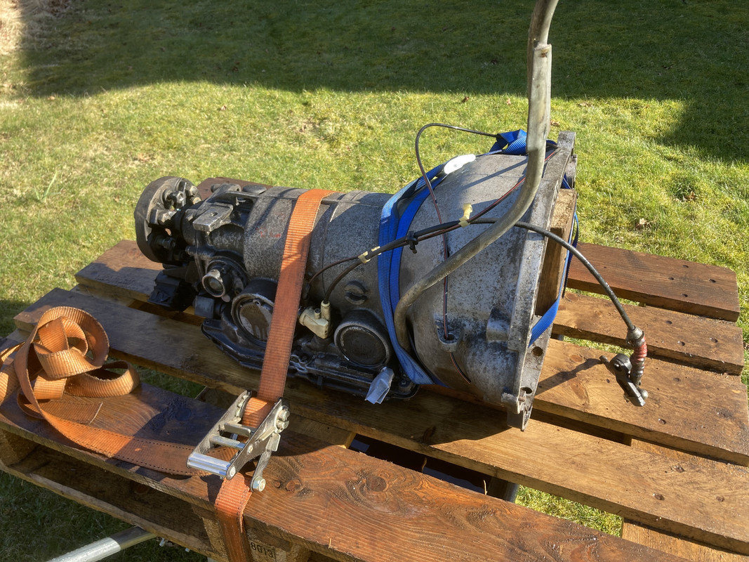

Vaihteisto sai painepesurista :)

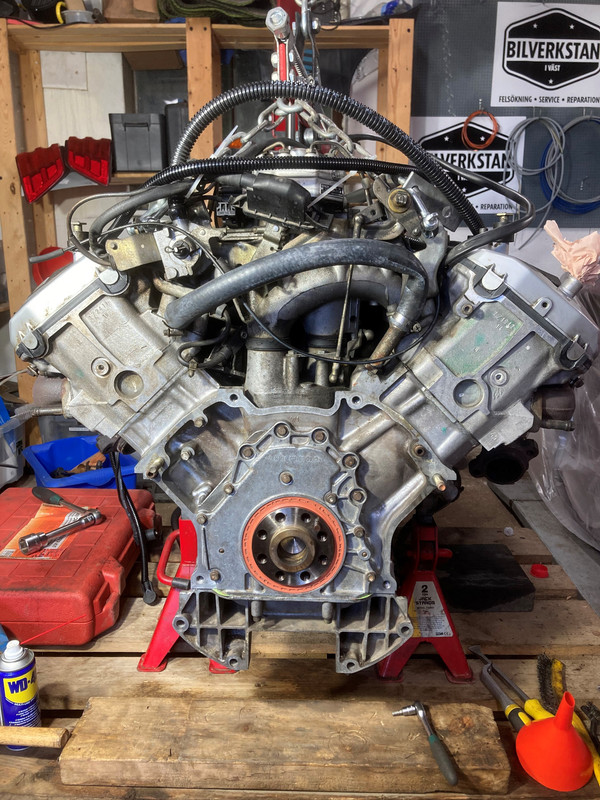

Kampiakselin takimmainen stefan vaihto alkanut.
Aika iso möykky se on :mrgreen:
Ainut mitä nyt mietin on tuo viskotuuletin.. Pyörii jäykästi kun on paikallaan tuossa remmilevyssä.. Ehkä siksi kun moottori kävi liian kylmänä kun ostin auton, jos se pyörii koko ajan moottorin mukana tuossa.. miten sen vois tarkistaa?

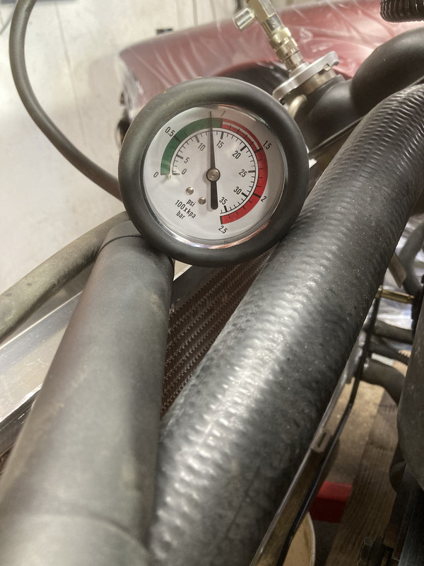

Mittasin moottorin jäähytysjärjestelmän painemittarilla, 0,8bar ja hyvin pysy paineet siellä :)
Kytkin uuden jäähyttimen ja ylipaisuntasäiliön tilapäisesti ja moottorin takana olevat putkiliitoksen vedin letkulla vaan yhteen siks aikaa.
Seuraavaks mietin miten saan tuon stefan parhaiten paikalleen kun erikoistyökalua ei ole..
pasi84
Viestit: 1279
Re: 500SL 1990
Nyt on stefa vaihettu. Niitä on kahta eri mallia, toinen on korjausmalli,kuvassa oikean puoleinen oranssi. Siinä on huuli eri kohassa kuin tuossa vasemmassa joka on niinku orkkismalli. Jos oisin laittanut tuon orkkiksen niin se huuli ois tullut samaan kohtaan kampiakselissa missä oli jo pieni ura.
Tratista leikkasin sellaisen että meni just kampiakselin päälle tratti ja sitten työnsin kopan uuden stefan kanssa tratin päälle ja se luiskahti hyvin sitten paikalleen :)
Tässä stefa paikallaan.
