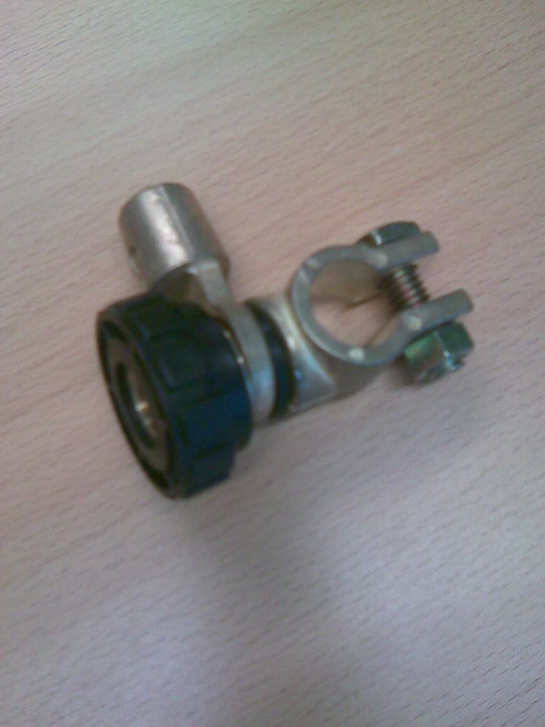

Ostin akun tänään maakaapeliin "pääkatkaisijan" :
http://i194.photobucket.com/albums/z171 ... uva065.jpg
