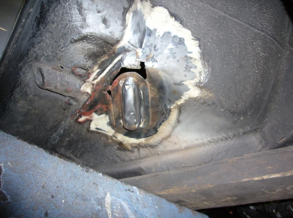

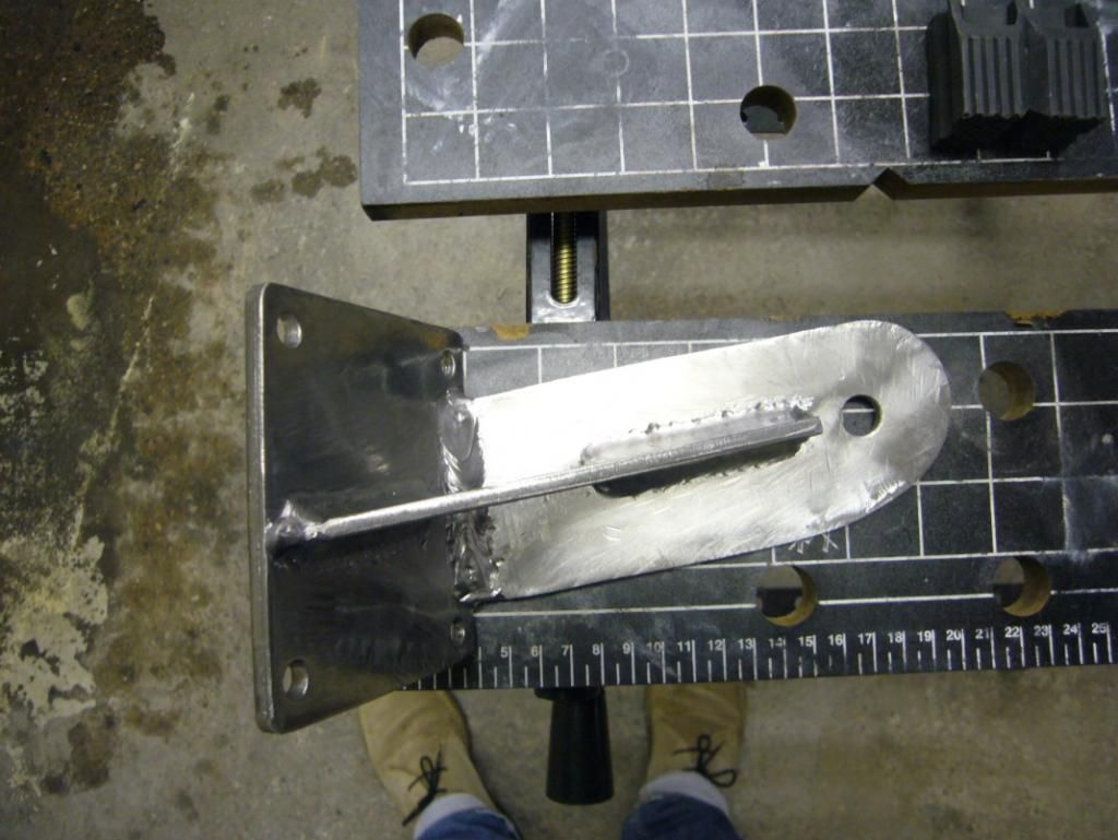

Vasemman puolen moottorikorvakkeen viimeistely. Tuosta lähdettiin:
Ja tällainen tuli:
Kiitokset Karille!

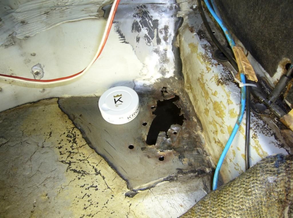

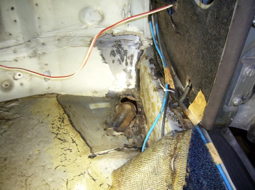

Kovan kaivamisen jälkeen sain apukuskin lattian kulmasta esiin ruostekohdan. Aika klassinen kohta.
Hemmetisti piti hinkata ennenkuin tajusin, että RHD seisontajarrun vaijerin läpivienti on pistehitsattu lattiaan. Tästä on ollut enennenkin puhetta, mutta kyllä on saamarin sitkeää tuo pohjan massa! Kuitenkin 41v. vanhaa... :shock: Sisäpuolella pärjää kuumailmapistoolilla, mutta pohja onkin eri juttu.
Tästä lähdetään leikkaamaan sopivaa korjauskohtaa. Pääseepähän kokeilemaan hitsiä ja toteamaan kuinka lanka palaa kiinni peltiin... :eh:

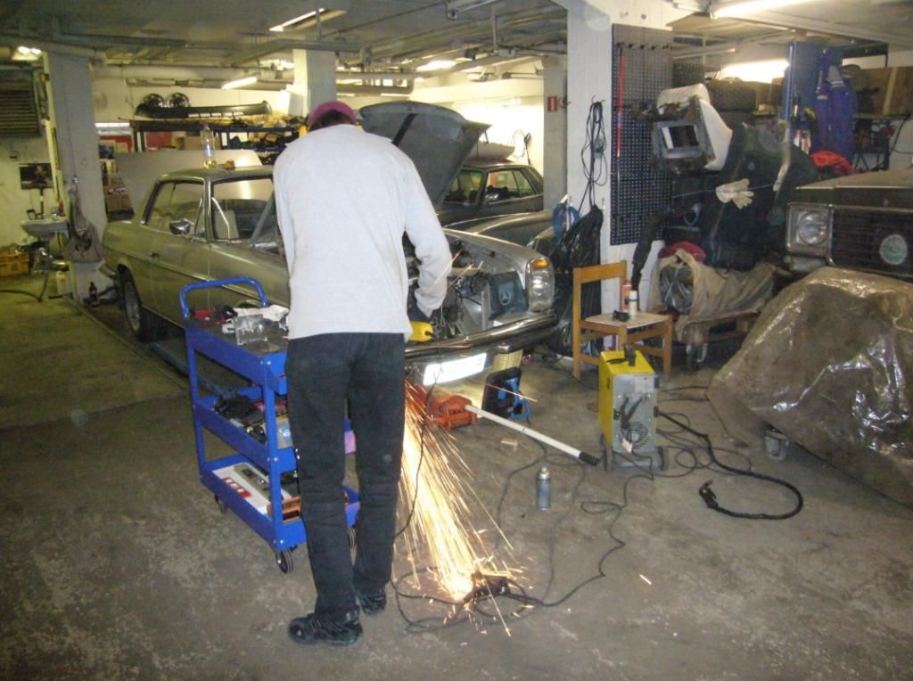

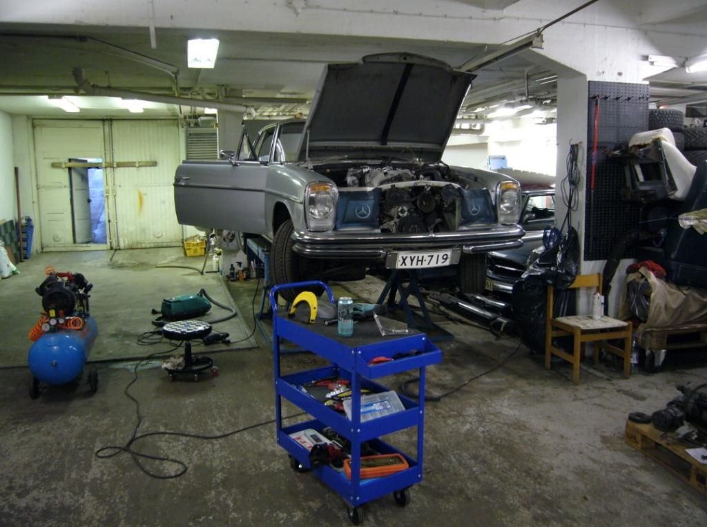

Pari yleiskuvaa tallilta (Kari korvakkeen kimpussa).

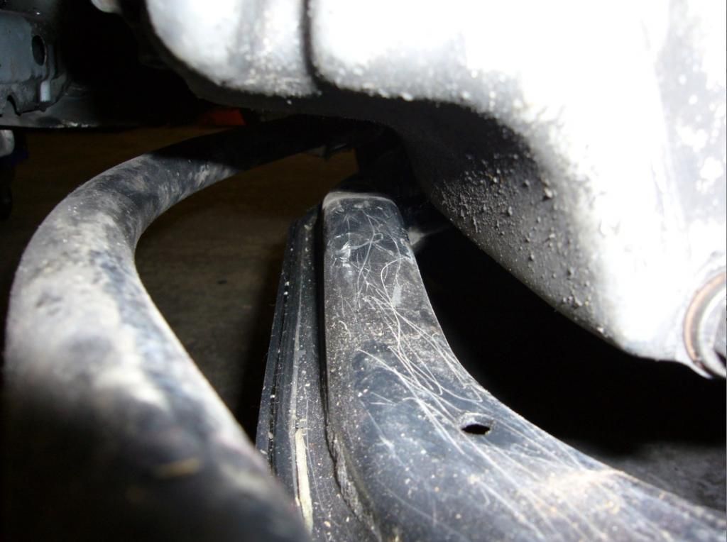

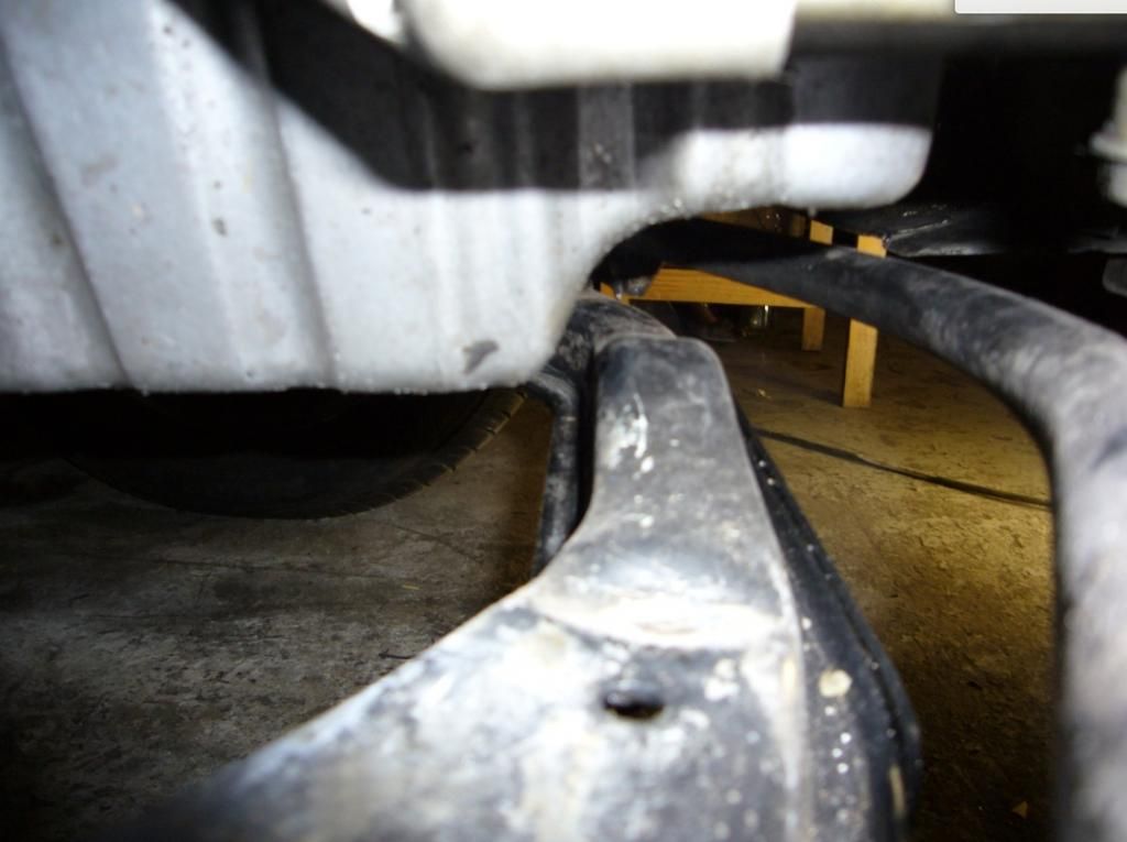

Tämän verran jäi lopullisessa kiinnityksessä tilaa tiukimpaan paikkaan apurungon ja öljypohjan välin.
Vasen:
Oikea:

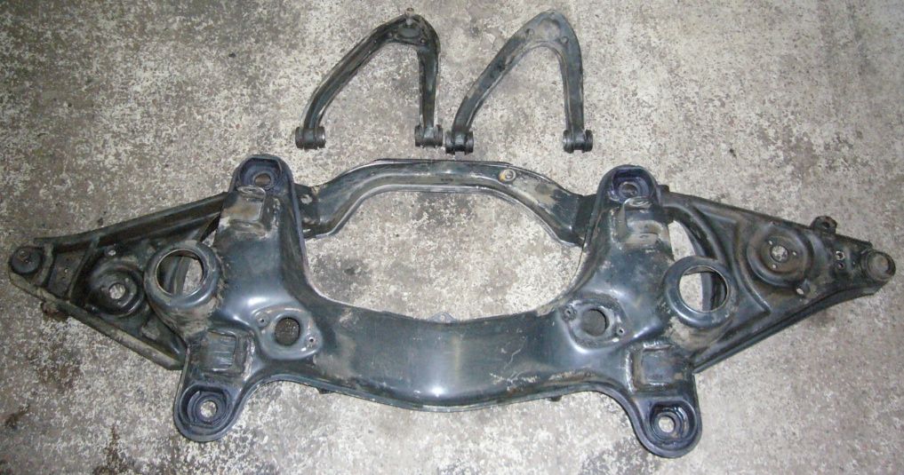

Ajattelin tiputtaa apurungon pois, niin pääsee paremmin käsiksi vaihdettaviin pusliin, jousiin yms.
Tossa vähän vertailun vertailun vuoksi kallistuksenvakaajasta...
ja apurungon kiinnityskumeista.

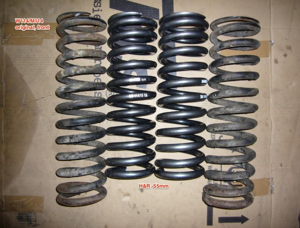

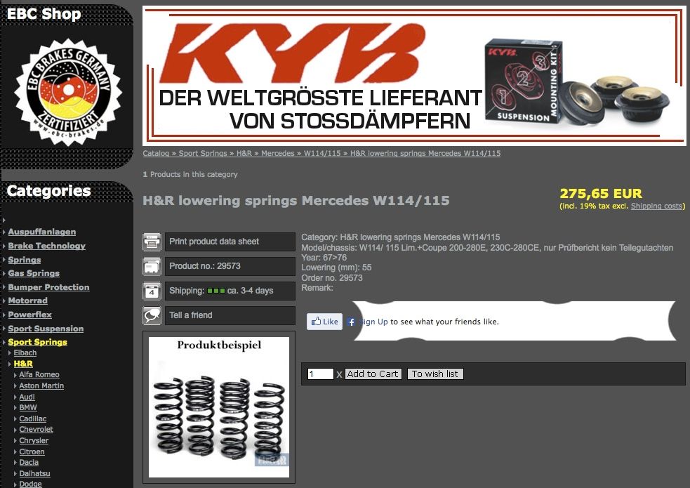

Uudet H&R:n madallusjouset (-55mm) saapuivat.
Ja sitten se "ajaton" kysymys: millä jousipuristimella nimenomaan pystärin etujouset saa parhaiten ja turvallisimmin vaihdettua? Ampumishommiin en kyllä ryhdy :shock:

unski
Viestit: 3008
Re: W114 Coupeen M104 E320 tekniikka. Alustan rakentelua...
Viesti Kirjoittaja unski »
Tehtaan virallinen ohje on, että tunkilla...kun apurunko on paikoillaan ja auton paino siinä päällä. Siten olen aina vaihtanut ilman ongelmia. Tuonne ei oikein saa mitään keskeltä vetävää peruspuristinta väliin. Myöskään taka-akselille ei tarvitse puristimia....eikä muuten edes mahdu.

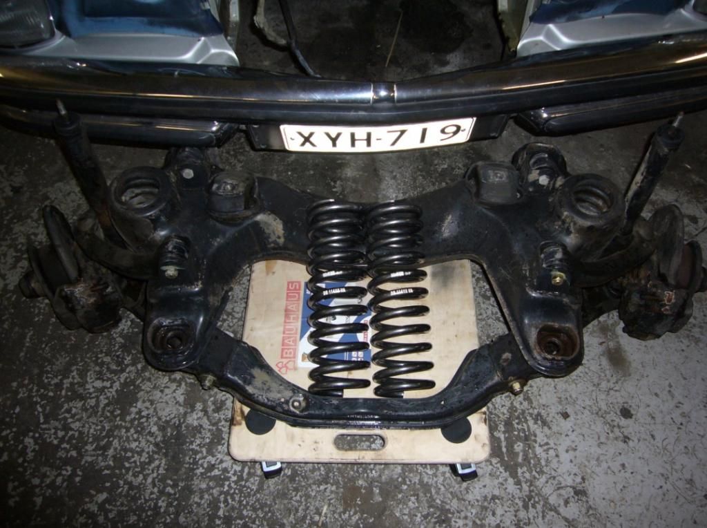

No niin, ja takas asiaan.
hismajestics kirjoitti:Ja sitten se "ajaton" kysymys: millä jousipuristimella nimenomaan pystärin etujouset saa parhaiten ja turvallisimmin vaihdettua? Ampumishommiin en kyllä ryhdy :shock:
unski kirjoitti:Tehtaan virallinen ohje on, että tunkilla...kun apurunko on paikoillaan ja auton paino siinä päällä. Siten olen aina vaihtanut ilman ongelmia. Tuonne ei oikein saa mitään keskeltä vetävää peruspuristinta väliin. Myöskään taka-akselille ei tarvitse puristimia....eikä muuten edes mahdu.
Timppa
Homma meni just silleen old-school, yläpalloa ulosvetäjällä ja sopivan pitkällä jatkovarrella irroitettaessa pamahti homma auki. Ihan siististi, kyllä. Toiselle puolelle laitettiin sitten rautakanki alakautta, jousen läpi, ennen ylätukivarren irroitusta. "Varmuuden vuoksi" :crazy:
Alkuillasta hain vielä nimim. petriltä Klann-tyyppisen jousenkiristimen uusien jousien asennusta varten. Tän pitäisi toimia kun kerran apurunko on alhaalla ja pääsee yläkautta kiristämämään. Alakautta ei pystärissä onnistu, alatukivarren reikä on liian pieni.

Jatkanpa tästä... Pikkasen tämä 55mm madallus aiheuttaa päänvaivaa iskareiden suhteen. Nämä ovat kuitenkin H&R:n jouset, joten itse madallus on tähän automalliin suunniteltu kaikkien saksalaisten insinöörioppien mukaan 8)
Mutta iskarit? Bilstein neuvoo, että 30mm madallus tulee moniin autoihin jo tehtaalta ja niihin sopii lyhentämättömät iskarit. Sitä suurempi madallus vaatii lyhyemmät iskarit.
Down to which lowering level can I go with BILSTEIN B6 sports shock absorbers (not shortened) in conjunction with shorter springs?
Down to 30mm. That is what is typically offered for new vehicles straight from the factory. Any lower and a shock absorber with a shortened stroke has to be fitted, so that the spring tension is maintained, whatever the driving situation.
Down to which lowering level can the BILSTEIN B8 Sprint shock absorber be fitted?
Down to 50mm. The ideal depth for driving dynamics is however between 30mm and 40mm; any lower and the driving performance becomes poorer again, unless a major adjustment of the entire vehicle is carried out.
Tämä siis Bilsteinista. Varmaan parhaat, mutta menee helposti yli budjetin.
Nyt pitäisi löytää pituudeltaan oikeat, monotube ja kaasu, pikkasen edullisemmassa hintaluokassa. Spaxista on puhuttu, mutta olen epävarma pituudesta ja kuinka se tulisi mitata. Any ideas?
//johannes
250CE -72 M104 3,2L
