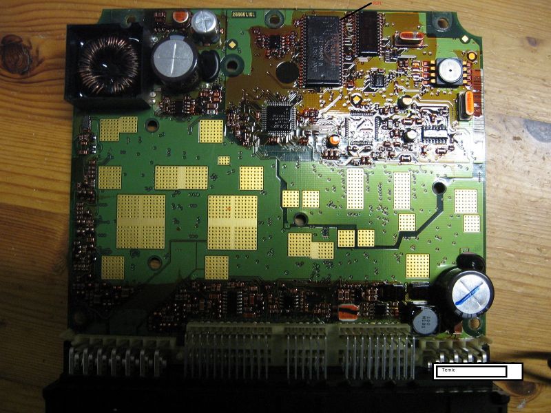

400cdi temicin boxilla, siis yksi ecu, kuorma-autosta varastettu.
Ei mene millään kaapelilla ja pöydälläkin "tavanomaista" hankalampi, kallis särkeä.
En ole tuon ohjelmankaan suhteen millään lailla expertti, mutta laadukkaan "peruslastutuksen" saan aikaiseksi.
Ohjelma on hankala, todella hankala noinniinkuin sen kunnollisen työn jäljen suhteen, kaikki näkemäni on olleet höpöhöpö-juttuja.
Max syöttömäärä tuunattuna 92milliä, jonka voi staarilla tarkastaa, antaa vääntöä noin 100nm/syl, ja kokonaistehoksi noin 350hv.
+ Pakokaasun kierrätyksen deaktivointi ja turbiinin luiston vähentäminen.
Vakiona hyvin toimiva mersun 5-lovinen automaatti.
Ei mikään kuuraketti tule, mutta mukava päivitys kuitenkin.
Luku/kirjoitus vaatii kolvaamista, johon minusta ei käsien vapinan takia enää ole.
Siis, autoa on turha tänne ajaa, koska en voi taata auton valmistumista samalle päivälle, luku/kirjoitus minun pitää teetättää ostopalveluna, valmistuminen riippuu siis toisistakin.
Mikäli haluaa minun tekevän ohjelman, pitää ecu irroittaa ja laittaa mulle postissa, tai matkahuollon kautta.
Tai ottaa yhteys Sercappiin, joka laittaa minun ohjelmiani.
Hintakin korkeamman riskin ja ohjelman hankaluuden vuoksi hiukan korkeampi.
En ole noita kovin runsaasti tehnyt, ehken parikymmentä, tai jotain sinne päin.
Foorumilaisillekkin ... käyttäjäthän ne parhaiten tietää, toimiiko vaiko ei.

Eri tuunaajien haluttomuuteen tehdä jotain tälle mallille mielestäni merkittävin syy on juuri se luku/kirjoitus.
Ei kunnon työkalua.
Ecu kun vielä tavattoman kallis, jotain tapahtuu, useamman tonnin pieti.
Minäkään en enää rupea millekkään jos ei ole vakio auto.
Alkuperäinen muutos on voitu tehdä niin vanhalla työkalulla, että muutos sen päälle aiheuttaa katastrofin.
Useissa tuunatuissa on lisäksi kolvattuna sellainen salauspiiri, mikä on ihana laitos seuraavien kannalta.
Mutta autot tällä moottorilla ihan ok ja tehonlisästäkin tulee ihan kohtuullinen.

Kuva edelä mainitusta Temic ECU:sta
levyä peittää "kiva" lakka töhnä
melkopainava paksu alummiin kuori
(koko möykky painaa ~1.5 kertaa enemmän kuin EDC16)
liekö se osaltaan syynä uuden kohtalisen kovaan hintaan ~2600€
jos semmoisen joutuu ostamaan ;)
tämän oli tuhonnut tuhoboxsi

Ahdin on ihan pikkuisen parempi, koko entinen, mutta kuulalaakeroitu, eli kestää hiukan enemmän kierroksia.
Tehoa tulee pikkuisen enemmän kun vanhemmasta versiosta, mutten vieläkään kolmeen sataan usko hiukkasloukun kanssa.
Vääntöä entisellä tasolla, eli noin 650nm.
Sitä tehokkaampaa versiota en ole muistaakseni tehnytkään, en ainakaan muista, mutta arvelisin että jonkun matkaa yli kolmensadan menee, veikataan noin 330hv/700nm.
Jonkun verran jo muuten olen näitä uusimpiakin tehnyt.
Ecu pitää saada käsiin ja käyttää auki boot-pinniä varten.
C-mallissa ecu on helpossa paikassa, konehuoneessa, samoin Vito ja Sprinter.
CLK + E malleissa vänkärin puolen lokasuojan sisällä, ikään kuin kuskin ovea vasten, eli purkuhommia ja hallitilan vaatii, näitä en ala tässä pihamaallani purkamaan.
GLK,ssa myös lokarin sisällä, mutta muistaakseni siinä on luukku.
