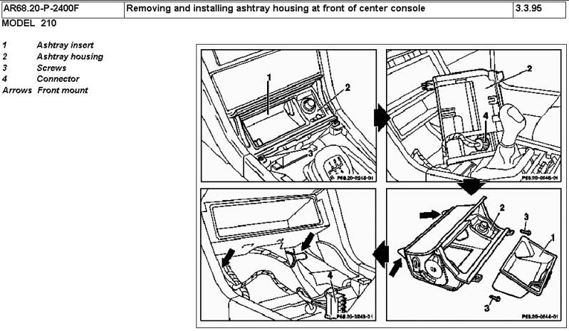

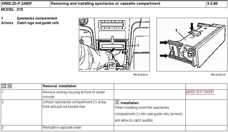

Entäs miten tuo tuhkakuppi ja sen yläpuolinen lokero irtoaa? Radion alapuolelta siis.
sonikki
Viestit: 2799
Paikkakunta: Katko
Re: Sergeyn paku ... Nyt S210 220cdi '01
Viesti Kirjoittaja sonikki »
Tuossa olis ainaki tuhkiksen irroitus:
S212 E350 CDi -10
W639 116 CDi -11
W124 230 TIC/EFI -89
Viestit: 12292
jooh, selvä! Eli vaihekepin kehyksestä lähdetään, kuten muissaki mersuis :) onkoha se ruuveil :oops:
sonikki
Viestit: 2799
Paikkakunta: Katko
Tuon mukaa lähtee ku napakasti nykäisee ja näin lähti myös ainaki w208, automaagissa vois lähteä pelkästää nykäisemällä ku se kulissi taitaa olla "kiinteä"?

[youtube]http://www.youtube.com/watch?v=qzpkS6QcZyg[/youtube]
Edit: Tässä vielä tuo säilytyslokeron irroitus.
[youtube]http://www.youtube.com/watch?v=T9pOjIvW0U4[/youtube]
Viestit: 12292
hommahan on niin että tuhkista en tarvi, mutta tarvin useamman virran ulosoton. joten teen tuhkikseen pari töpseliä lisää. Saa FM lähettimen MP3 soittimelle, puhelimen ja navin töpselit nätisti ilman johtoviidakkoa ja kannen alle.
Viestit: 12292
Tästä lähdettiin, ei laturille mahdollisuutta ja johto ja kikkare nätisti esillä.
Sitten yllämainittujen ohjeiden mukaisesti (en itse lukenut ohjeita vaan hoksasin ihan ite) laatikot irti :)
KuvaKuvaKuva
Sitten reikien porailua, johdolle 10mm reikä hanskalokeroon ja ylemmän keskilokeron perälle sekä ylimääräiselle töpselille paikka.
KuvaKuva
Valmiina se olisi tuollainen
KuvaKuvaKuva
