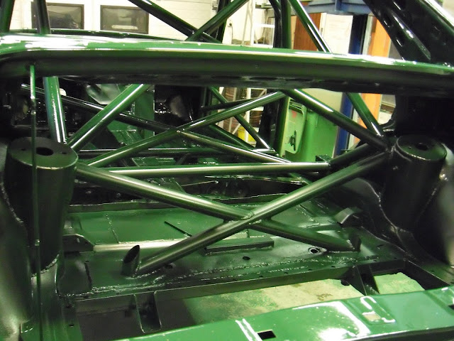

Noniin pitkä viikonloppu takana ja maali päällä.. Väriksi tuli tumman vihreä, sama tai lähelle Diebels Alt väritystä.
Todella hankala maalattava tollanen sisusta kun on paljon ylimäärästä heebeliä tiellä ja pitäisi jokapaikkaan saada maalia sumuttamatta kuivahtaneen maalin päälle.
Noh jokatapauksessa autotalli vihreenä ja auto myös, pääseepähän kasailemaan.

Komiaa! 8) Selkeesti parempi sisäväri toi tumma vihree, kun se oranssi. :thumbup:

Upee väri! :D Tuleeko ulkopinta samalla vai jollain muulla?

Siisti väri jos se on metsku jos toi on metsän vihree ilman metallia niin sä et ala kasaamaan vaan maalaat sen uudestaa :D

Petehri kirjoitti:Komiaa! 8) Selkeesti parempi sisäväri toi tumma vihree, kun se oranssi. :thumbup:
nohnoh :D eipä sitä tiiä ku ei tullu kokeiltuu, ainaki reilusti halvempi oli toi vihree :D

Ja iha perus metsän vihree on ja saa olla. Pintaa täytyy katsoa sitten kun se menee ihan oikeelle maalarille eikä harrastelijalle :D Pinnasta tulee luultavasti saman sävyinen.
Ensi viikonloppuna menee kaikki muut irtohilppeet soodapuhallukseen ja sen jälkeen alkaa armoton niputus.

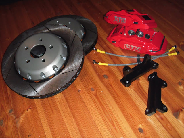

Heräteostoksia jarrupuolelle, kiitokset KH MOTORS:lle.
Levyn halkasija 355 joten vannekoko kasvaa luultavasti 18" katsotaan..
