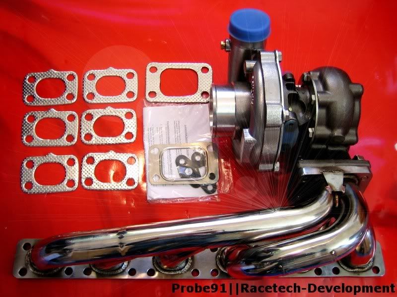

Eihän tuo pakosarja voi MILLÄÄN TOIMIA
Tällaista peliin... Mieti sit sen jälkeen sitä pakoventtiili hommelia. Uskoisin, että kun tällaisella kokeilet alkaa olla ja maali näkyvissä.

Pakosarjan putkien / mutkien tulee olla kaikkien, oli sit 4, 5 tai 6 pyttyinen EHDOTTOMASTI saman mittaisia, varsin kun aletaan hakemaan niitä hevosia sieltä ulos ja jos HALUAT, ETTÄ EI OLE PAKOPAINEITA
Putken halkaisijallakin on siten merkitystä, ei liian isosta tavarasta, jos ite alkaa väsään / tekeen.

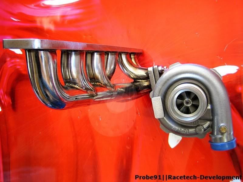

Mutta eikös jaetulla pakopesällä oleva turbo herää yks osaista herkemmin koska on nuita pulsseja ja sykäyksiä?SN kirjoitti:Itse luulen, että pakopulssista ei ole minkäänlaista hyötyä ahtimen toiminnan kannalta.

Tuollaista Markun esitämää olin itsekkin ajatellut.
Sopivan yksinkertainen ja menee pieneen tilaan.
Selitätkö Ama vielä vähän lisää.
Jos pakosarjasta tulee kovin lyhytputkinen, niin pitäisikkö putken halkaisijaa sitten suurentaa, jotta päästään siihen vähän yli litran tilavuuteen.
Oletteko jollain mitanneet tilavuuden, vai arvioinut ?
Itse ajattelin, että alkuperäinen putken halkaisija olisi hyvä.
Ahdin kun herää nytkin aivan riittävän hyvin, eikä pakopainetta muodostu liikaa.
Tarkoitus olisi yrittää edes pikkuisen parantaa alkuperäistä.
Tehoa on kuitenkin sen verran, että jo loppujen lopuksi pienetkin prosentuaaliset erot näkyy selvästi.
Tässä tavoitellaan nyt jotain 15-20% parannusta johonkin, jota en sen tarkemmin osaa määritellä.

alkuperäinen putken koko riittää hyvin mitä lyhyemmät sen parenpi
ahtimen paikkaa pitäisi pystyä viemään pytyn verran taakse päin jotta saisi ykkös ja kakkos putket ahtimen etu reunaan ja kolmos ja nelos pytyn putket taka reunaan niin että eivät sotke keskenään
putket ei tarvi olla välttämättä saman mittaisia

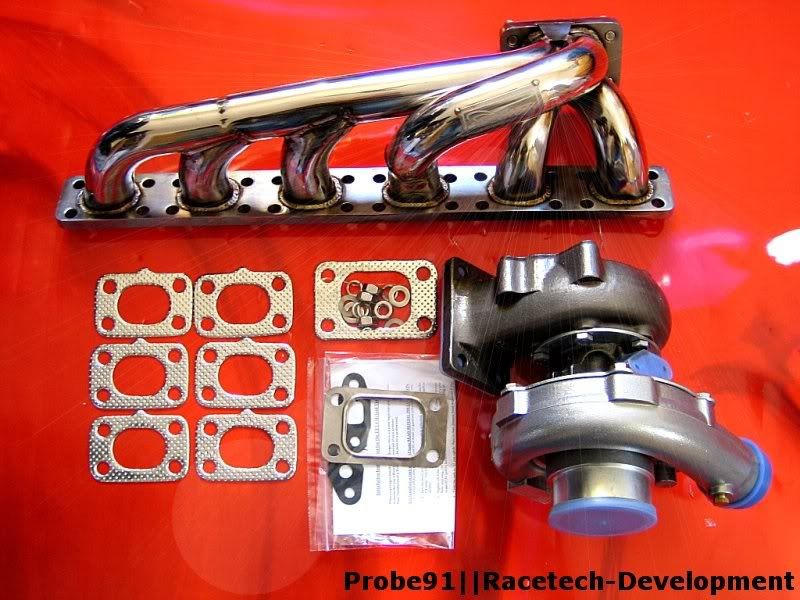

jaettun pakoesän hyöty tulee silloin kyseeseen kun on enempi kuin neljä sylinteriä myös tällöin on enempi kierroksella pako tahtia ja sitä mukaa aukinaisia pakoventtiiliä
esim. nelisylinterisessä traktorissa on jakamaton pesä kun taas kutosessa on jaettu
toki ei siitä nelisylinterisesäkään haittaa ole
