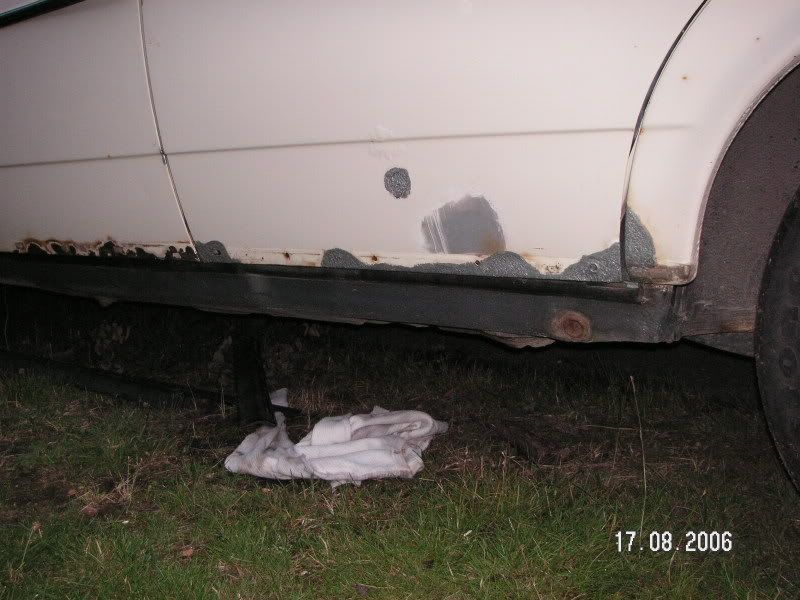

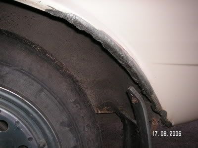

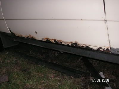

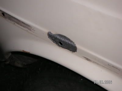

No niin, "projektin" nimi on 240d vm. -85, ajettu 440 tkm. Projekti lainausmerkeissä siksi että auto kait on kohtuu hyvä kuntoinen verrattuna muiden projekteihin (on ajossa paitsi nyt kun meille tuli...), mutta minun taidoille täysiverinen projekti !
Aloitan ruosteiden laitolla, ohessa kuvia + työseloste.
1) irtomaalin rapsuttelu
2) hionta porakoneessa olevalla teräsharjalla
3) maalaus Hammermitella (harmaa sävy, myöhemmin mahd. päälle vaaleaa sävyä)
4) päällemaalaus näkyvissä kohdissa ehkä alk.per. norsunluunvalkoisella, tai sitten ei ...

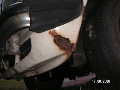

Kun keksit miten saat etunurkat (puskurin alla) pysymään siisteinä, niin ilmoittele minullekin.
Mulla ne kukkii kahden vuoden välein... :cry:

Ne etunurkat ... Olen nyt hionut kaikki ovien reunat + lokasuojien kaaret, mutta ne kulmat taitavat olla hionnan ulottumattomissa eli tarvitaan peltiä. Ja kaarista kuskin puoli takana on hyvässä hapessa elikkä seuraavan kukinnan aikaan laitetaan lisää peltiä sinnekin. Olen nähnyt myytävän pelkkiä kaaria (peltisiä, ei kromi),onko kokemusta ? Sinne kulmaan kelvannee pelti kuin pelti, itse en osaa hitsata joten täytyy narrata kaveri laittamaan kun aika tulee :D
Timo999 kirjoitti:Onnea projektiin!
Miten sinä korjaat ne tuolloin ?

Timo999 kirjoitti:Kun keksit miten saat etunurkat (puskurin alla) pysymään siisteinä, niin ilmoittele minullekin.
Hiekkapuhallus, 2-k pohjaväri, sikaflex uraan ja pintamaali päälle. Sisäpuolelta saumaan kotelosuoja-ainetta.
Vielä pitempään kestää, kun heppailee sauman migillä ja juottaa koritinalla tiiviiksi.

Täytyis ennen syyssateita käydä etunurkkia (ja muita ruostepaikkoja) läpi.
Mulla pitäis ne alanurkat puhaltaa sieltä "väärältä" puolelta myös jos aikoisi hyvän saada...

Pitäähän nuo puhaltaa molemmin puolin. Näyttää kyllä sen verran ruosteiselta, että menee puhki.
Jos laitat siihen uutta peltiä ja haluat sen näyttävät alkuperäiseltä, niin leikkaa uudet palat sauman kohdalta samaan muotoon. Aseta palat sauman kohdalta viitisen milliä päällekkäin (mitä vähemmän, sitä parempi kestävyyden kannalta) ja hitsaa ulompi sauma koko matkaltaan kiinni. Sen jälkeen sauma pitää hioa uloimman pellin pinnan tasoon ja siistiä jäljelle jäänyt sauma. On kyllä melkoisen työläs ja tarkka homma mutta jos et hio saumaa puhki, kestää se pitkään. Kappale pitää puhdistaa vielä hitsauksen jälkeen molemmin puolin ennen maalausta. Itse olen vielä tuossa vaiheessa kevyesti puhaltanut hiekalla korjatut kohdat. Laita sisäpuolelle maalauksen jälkeen vielä kotelosuoja-ainetta saumaan mahdollisimman kattavasti, kuten tuossa ylhäällä todettiinkin. Koritinan käytöllä en näe saavutettavan sen sijaan mainittavaa hyötyä.
