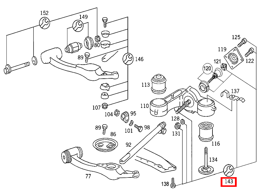

Itse vaihdoin tuon kynkän "pallonivelen" (120) mistä sinulla kuva ja ne isot puslat (113 ja 116) jolla kynkkä kiinnittyy koriin. Oli merkkia URO ja puslat hajosi aika nopeasti. Kannattaa käyttää laatuosia, pari vuotta sitten laitatin kerralla kaikki uutta eteen mutta nuo pallonivelet jäi ku ne oli vielä hyvässä kunnossa.
Minun 560SEC topikissa pitäisi olla tarinaa noiden vaihdosta. Joidenkin osien asennusasento on tärkeää, nimimerkki touhottaja siitä aikanaa valisti.

karra kirjoitti: Su 25.01.2026 22:26 Itse vaihdoin tuon kynkän "pallonivelen" (120) mistä sinulla kuva ja ne isot puslat (113 ja 116) jolla kynkkä kiinnittyy koriin. Oli merkkia URO ja puslat hajosi aika nopeasti. Kannattaa käyttää laatuosia, pari vuotta sitten laitatin kerralla kaikki uutta eteen mutta nuo pallonivelet jäi ku ne oli vielä hyvässä kunnossa.
Kiitos infosta! Kävin vilkaisemassa ja ohjetta löytyikin. Lemförderit pistin tilaukseen, palataan niihin myöhemmin.
Kiitos vinkistä! Sieltä löytyi tarinaa ja ohjetta. Päädyin vielä pitämään vanhat puslat, koska ne olivat hyvässä kunnossa.

Pallonivelten vaihto sujui lopulta hyvin.
Keltapassivointi oli hyvin säilynyt vielä kannessa.
Kiinnitystarvikekin on melko hyvän näköistä.
Päädyin nopeasti tekemään työkalun puslan irroitukseen ja asennukseen.
Toinen puoli asennettuna.

Katsoin tuota kuvaa missä puristat keskipuslaa paikoilleen. Puslassa oleva ura pitäisi tulla kynkkärungossa olevan loven kohdalle. Tarkoitus on toimia veden poistona. En tiedä onko isoa merkitystä lopulta mutta näin on tehdas ajatellut. :)

Wikke kirjoitti: Ti 17.03.2026 07:34 Katsoin tuota kuvaa missä puristat keskipuslaa paikoilleen. Puslassa oleva ura pitäisi tulla kynkkärungossa olevan loven kohdalle. Tarkoitus on toimia veden poistona. En tiedä onko isoa merkitystä lopulta mutta näin on tehdas ajatellut. :)
No katohan. Sen siitä saa, kun tekee montaa hommaa kerrallaan :D Täytyy ottaa nuo vielä kerran irti. Käy melko sukkelaan, kun ovat kerran jo olleet pöydällä.
