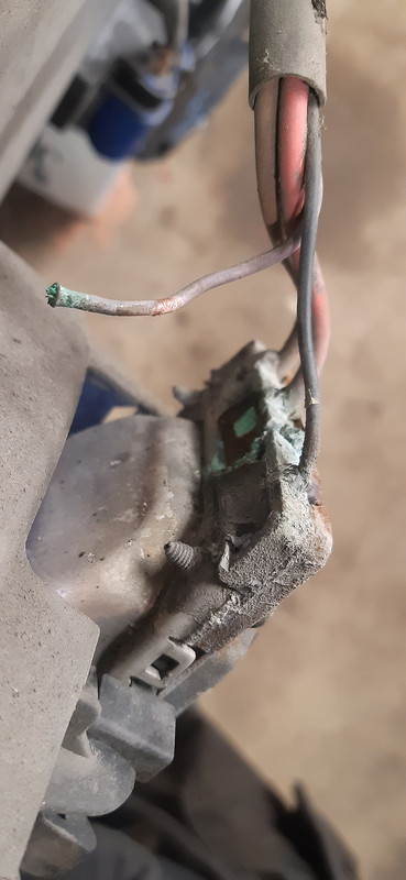

Laitanpa projektin tänne koska vähän laittelua on tässä.. Ostin auton ensin melkein 2vuotta sitten, siinä oli silloin paljon sähkövikoja ja moottorin tuuletin kävi täysillä koko ajan.
Tuulettimen viaksi selvisi tuo ohjainjohto joka tulee moottorin ecu:sta, siinä oli tuulettimen puolella katkos:

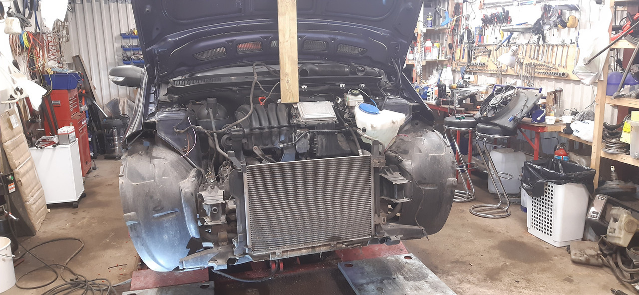

Ja älyttömän ahasta joten koko puskurin joutu ottamaan irti että tuulettimen saa irti..

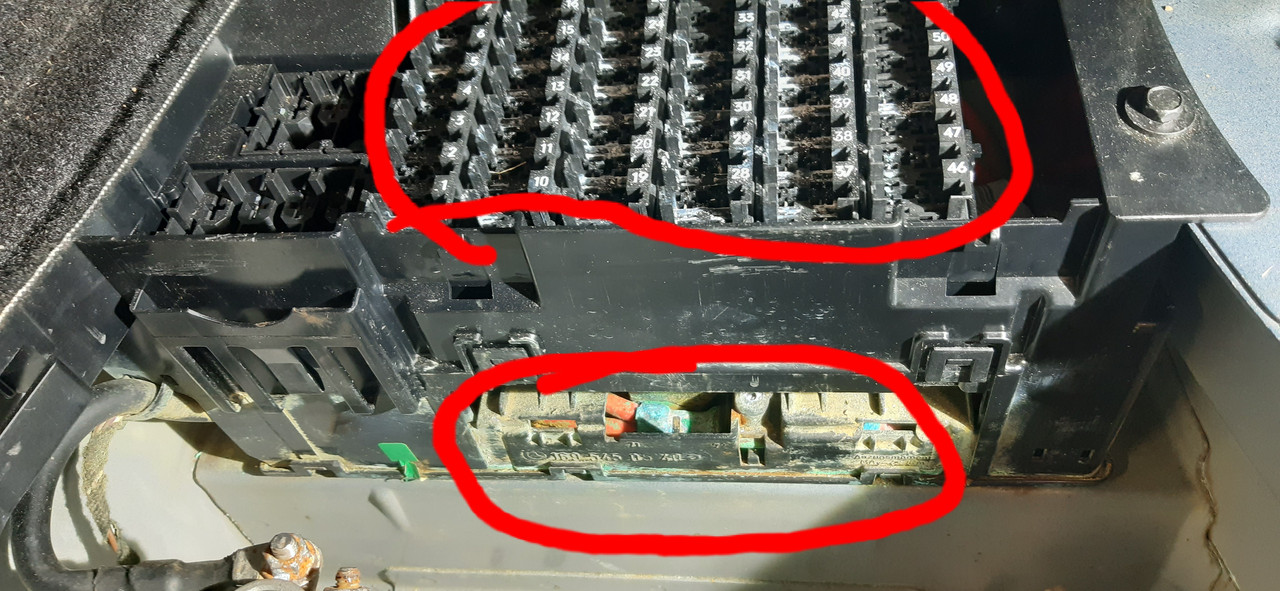

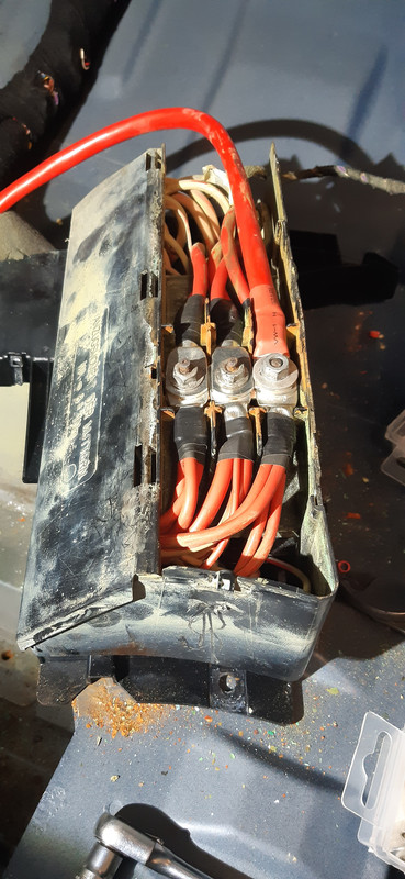

Tinasin uuden johdon sinne ja alko sitten toimimaan.. Muitten sähkövikojen syyksi paljastui tämä:
Täytyy sanoa että tyhmässä paikassa on kyllä nuo sulakkeet, kahden lattian välissä joten kosteutta sinne tulee..
Ei ihme että ei sähköt toiminut..
Uusiks meni ja alko sitten kaikki toimimaan :D
