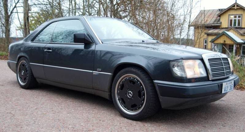

Onko toi sun hintatieto "titanium touchilta"?
Viestit: 12276
kyllä.
Viestit: 12276
Jep eli tolta se nyt näyttää. Takakontissa on roinaa taas kuten yleensä, mutta en tosiaan ole tyytyväinen H&R jousiin sellaisenaan ykkösen kumeilla kun keula on monta senttiä korkeammalla kuin perä vaikka auto ei olisi edes lastattu. vakioiskarit ympärinsä. Lesjöforsin jousilla tätä ei tapahdu. Olisi vissiin siis aika tarttua rälläkkään. saa nähä...
takakontissa on 10" subbari+mdf kotelo, pieni vahvistin ja 4 alumiini vannetta
Viestit: 12791
no joo, eipä se oikeen miltään näytä :/ ota rahat pois ja myyt jollekki vagistille :D
Viestit: 1805
Samaa mieltä, pultit vois olla mustat ni olis parempi, ei hypi pultit silmille sitte.
Tai rahat pois multa :roll: :D
Viestit: 12276
Saa tarjota YV:llä. Mullaha on noi OZ:it jotka voisin kiepasta tallvivanteeks :P Nää AMG:t on kyl hyvät talvivanteet kun ne o nii helpot pitää puhtaana.
Muutenki... Olihan se alunperinki tiedossa ettei nää mitkää yyberivanteet oo vaan vähä pappalookkahtavat. VAG miehet joutaa poraamaan pultinreijät isommaks ku näis on 12mm reikä eikä 14mm. Niin ja kiillottamaan ne.
Viestit: 3168
eepi kirjoitti:Tai rahat pois multa :roll: :D
No veikö se kaiken...? :)
Whaeva
Viestit: 566
Viesti Kirjoittaja Whaeva »
Hopeella keskiöllä näytti paremmalta, ainakin itse vanne. Auton alla paha sanoa, kun ei vertailupohjaa. Jotenkin nyt katoaa tuo itse vanne kokonaan...ja silmälle pomppaa vain tuo säälittävän pieni reunus. :?

Viestit: 12276
kyllä tuo on livenä iha siedettävän näköinen silti. Kameramiehessä kun ei ole kuvaajan vikaa yhtään.
Naitraideri... vielä ku saan tajas ton E-konepellin maalaamosta ni sit olis ku ei ees kromikehystä.

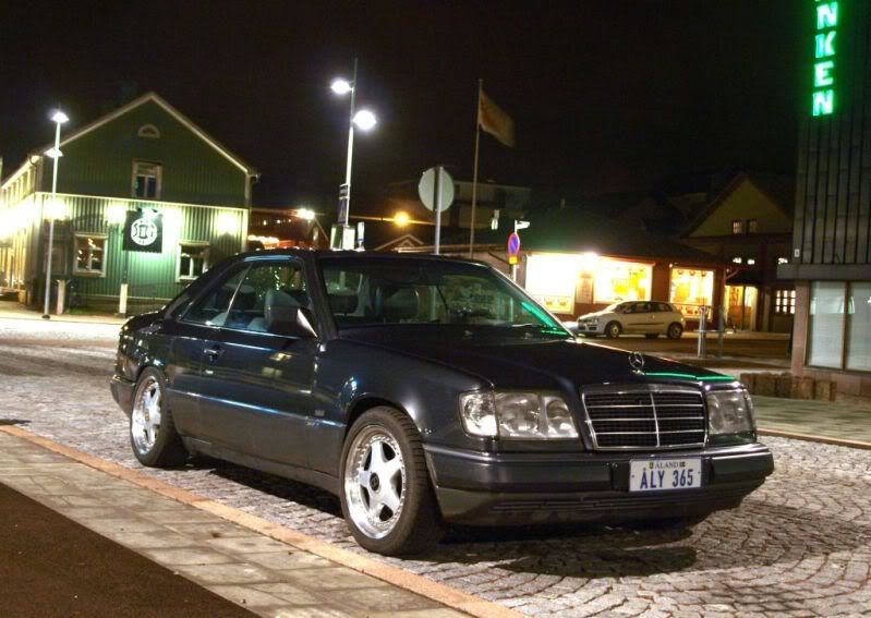

No eihä se vanneasia sitte sujunu ollenkaan! Eli ei vanteet mahu! Rengasasentajalla oli oma 300E (m103, ei sportline) myös hallissa ni kokeiltii niitä siihenki, ja tietenki meni tuosta vaan...
Helvattu kun on isot jarrut ni olis tarvinu vähintää 8mm spacerit ja eihä mulla sellasia ole, joten laitoin etee 20mm ja taakse ilman... Tollon näköne ny mut ei voi mitään...
Ostetaan 10mm spacerit!
Melko siistit oli sisältäkin... Ja sai pois noi ensiasennusrenkaat jotka oli asennettu 1994? (154).
Eli nää ei sovi sellaisenaan isojarruiseen lankkuun.
Viestit: 12276
Niin ja nuo vanteethan oli olleet R129 300SL mallissa ILMAN spacereita... että silleen. Noh jokatapauksessa
Samointein sain aikaan ton uudelleen maalatun konepellin paikalleen. nämä OZ:it tulee kesärenkaiksikin ja takavanteet pitää levittää pari tuumaa kesäksi. Kumin leveys ei muutu ;)
taas kerran kontti täys roinaa... Ja kyllä, ko. toyota on köytetty kiinni mersuun.

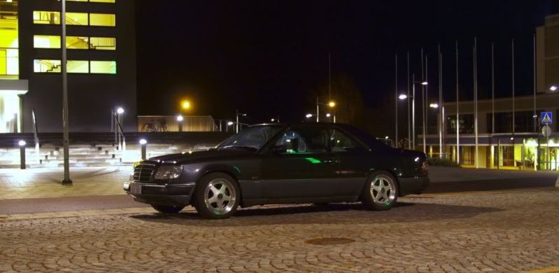

Nonni, tuli siis asenneltua spacerit oikeaan järjestykseen. Eli eteen 15mm ja taakse 25mm.
vanteide nnykyinen koko on siis:
edessä - 7,5x17et23
takana - 7,5x17et13
Pysyvä talvilook. vaan jouset pitäs katkoa edestä

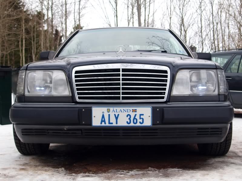

asensin OLLO 5000K 35W H4 liikkuvapolttimoiset xenonit coupeen. Umpiothan mulla ei ole montaa vuotta vanhat ja ovat siis teräkunnossa.
Sanonpahan vaan että tehokkaammat ne ei ole ku verrataan noihin mun 100/90W halogeeneihin! valon reunat leikkautuu liian terävästi ja lähivaloilla sivuillevalaistusta kaipaisin enemmän. Ne on jopa aivan reilusti himmeämmät kuin noi halogeenit. Ihmissilmällä katsottuna. Valon väri on melko hyvä mutta seuraavaksi otan kokeiluun 4300K.
Jos lähivalot säätää oikein valokorkeuden ollessa normaalissa ylä-asennossa, pitkät näyttää metsään eikä valaise tietä lainkaan. Jos taas pitkät säätää oikein niin lähivalot näkyy aivan liian lähelle.
Ongelmaa vaikeuttaa se että tuo mun auton korkeussäädön yksi väli on liian iso! Eli jos säädän valot lähivaloille hyvin niin kakkosasennossa pitkät näyttää liian lähelle.
Ja se kiusallinen hajavalo. 10km testilenkillä (valojen ollessa lain kirjaimen korkeudessa) 4 autoa vilkutteli että paas pitkät pois päältä :D Pitkät ehkä tosiaan on kirkkaampi 100m päässä kuin halogeeni, mutta hajavalon takia ihmissilmä pimentää ne 100m+ etäisyydellä olevat kohteet ja etäälle pitää erityisesti keskittyä että erottaa kohteita.

Ja kompromissiratkaisuna siis voidaan tehdä niin että säädetään lähivalot pikkusen liian korkeelle, niin että vastaantulijat häikäistyy kunnolla ja sitten pitkillä napsautetaan korkeussäädöstä yks pykälä alas niin kyllä ne sillon. Hyvältähän ne näyttää!
Kokonaisuutenaan turhat w124 keulilla. Hankkikaa mielummin uudet peilit umpioihin, releyttäkää ja uudet vahvat johdot sekä 100W Halogeenit. Ei tuu ongelmaa valokuvioiden kanssa.
