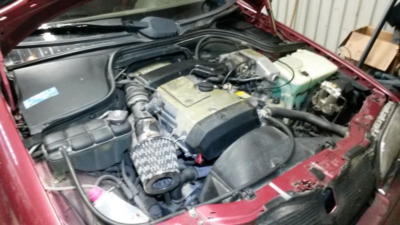

Tämä on hieman kaukaa haettu: Nostaako tuo ilmanputsari imuilman lämpötilaa paikalla seisten niin, että seos menee hieman laihaksi = 1,04 (raja-arvo 1,03)? Vaikutusta CO-arvoon en osaa veikata, mutta sekin on aivan huulilla = 0,51 (raja-arvo 0,50).
Edit: Teoriassa seoksen pitäisi mennä rikkaalle, jos imuilma lämpenee, mutta eihän näistä antureista ja ecuista tiedä...
tomant
Viestit: 12277
Re: w202 c220 käyttöauto (taas meidän käytössä)
Nooh, sain tänää värkättyä kaikenlaaista pientä häiriötä ja imuvuotoa yms. Mutta edelleen ajovalot säätyy vähän kaasun mukaan, mutta huomattavasti vähemmän. Löytyi pari haljennutta haaroituskappaletta.
En löytänyt mistää varastoista alkuperäistä ilmanputsaria niin piti laittaa tuo paska takaisin. Yritin sovittaa W124 M111 putsarinkoteloa mutta sepä ei aivan sinne sovi. MAF on sama.
pakoputki tehty uusiksi, alkuperäinen putki onkin 2mm paksulla seinämällä, todella paksua jöötiä, oli helppo hitsailla motonetin tarvikevaimennin sinne väliin. Osasin jopa hitsata... kun vähä reenas. Taino en mää hitsannu vaimenninta sinne paikoilleen, vaan sellaiset laipat tein että saa tarvikevaimentimen vaihettua ilman rälläkkää. En usko noiden eliniän olevan kovin montaa vuotta.
