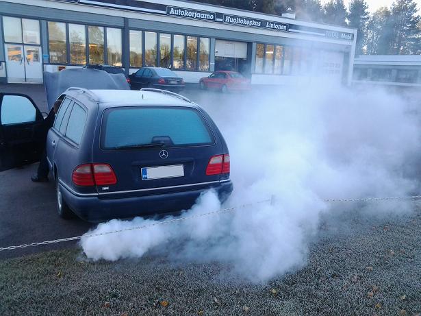

Semmosen huomasin tänään kun meinasin öljyä lisätä moottoriin niin ehkä desin sain kaadettua ja sit tuli melkein täyttöreijjästä yli. Ja siinä on ja pysyy eikä valu alas. Että onkos siellä joku sihti vai mikäs sen tekee? Laitoin mermerin käymäänkin mut ei siltinkään laskenut pinta mihinkään.

Toi musta kova pinttynyt paska kun menee imusihtiin niin kiva.

Kaiken "käytettävissä" olevan järjen mukaan siellä on huohotin putki tukossa. Mönjästä. Puhaltaa sen takia korkin veks!!

Venakopan ja putsarin välissähän se on jossakin..otat koneen muovin nostamalla pois niin eiköhän heti pistä silmään.
Kannattaa heti miten putsata ettei pökkää stefoja mäelle koneesta.

Veekuutonen puhaltaa huohottimen sopivasti tukkeutuessa öljyt imusarjaan, ja se ei sieltä kohtuudella ajamalla lähde vaan imusarjan rakenteen vuoksi pikkuhiljaa imeytyy palotiloihin = savuttaa :mrgreen:

Juu kyl tua mun rötväke on ihan tukossa. Taitaa mennä hetki jos toinenki et saa puhtaaks. :?

Joopa joo eipä ole ennen tullut tollastakaan vastaan mulla mitä tänään tuli mersun kanssa. Molemmissa venttiilikopissa on pienemmät "kannet" ja ne ruuvasin pois tänään. Ja voe veljet et siellä oli tavaraa. Öljyt vaihdoin ja kun otin suodattimen pois niin eipä se sitä virkaa ole aikoihin enään tehnyt. Käyntiääni ainakin muttui roimasti.
